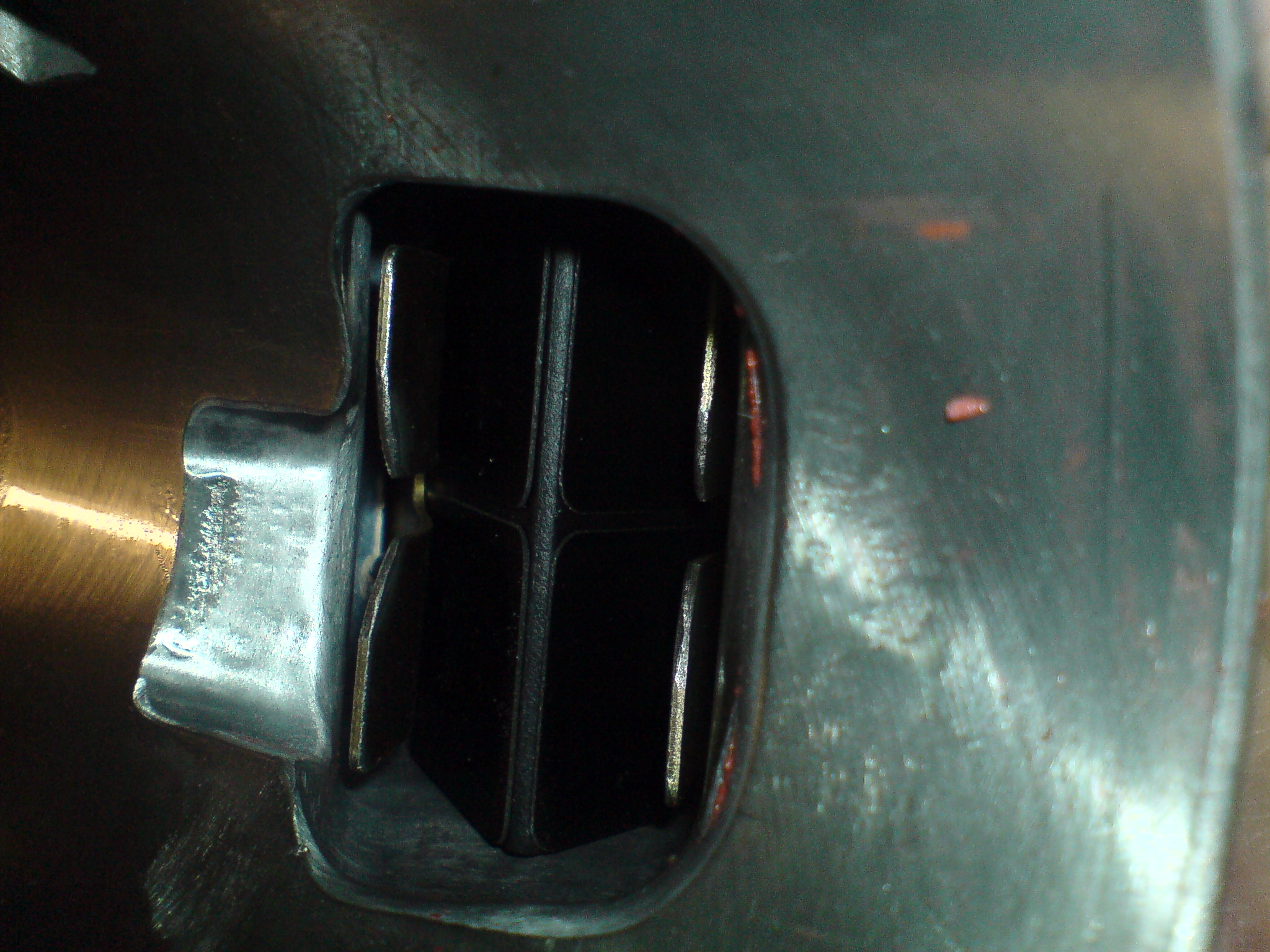

abdichten tut die fläche ja trotzdem, es ich seh halt ein bissl die gefahr dasses dir die verzieht, aufgrund der dünnen wandstärke also Dichtungsmasse verwenden und montieren.
wird schon halten :-D
is bei etwa 50 die ich gemacht hab so und bei wahrscheinlich 500 von Herrn Bratwurst. Da verzieht sich Nüsse, das passt.
hält, als ich meinen zylinder bei einem bekannten betrieb bearbeiten hab lassen, sind die da auf der ganze breite des einlasses durchgebrochen / haben durchgefräst. war anfangs auch geschockt, hab den zylinder aber dann so verbaut.... und mir der stelle bisher keine probleme! :-D
ist da geportet worden wo die Membran eh im Weg steht :-D oder kommt sowas vom zu ambitionierten Fußabdrehen / Tieferlegen?
was bringt das "porting" so in ps umgerechnet?
das ist eine GSF-Piefke Frage :-D
ich denke mal das hängt von der restlichen Auslegung ab...in diesem Fall etwa 2 PS über fast den kompletten Resoanstieg, obenraus weniger.
Der Membranblock steht dort nicht im Weg, siehe rechtes Bild.

Das mit dem Durchbrechen ist absolut normal, da hat Powes recht. Haben die vielleicht 20 die ich im Laufe der Zeit gemacht habe auch (weil das die Broadhurst- und Taffspeeddinger, die ich am Anfang so ein wenig als Anschauungsmaterial hergenommen habe, eben auch hatten). Ich kann als Ergebniss von freier ausgelebter Sexualität, besserer Gasannahme sowohl beim Motor, als auch beim Fahrer und subjektiv mit dem gut geeichten Popometer (was macht eigentlich Lucifer?) kraftvollerer Beschleunigung berichten. Theoretisch sind 360° offenener Einlass auch beim Membraneinlass nicht unbedingt optimal (von wegen schlagartigem Membranaufreißen und so), praktisch behaupte ich aber durch die Flächenvergrößerung und die leicht Richtungsänderung einen Vorteil zu haben.
