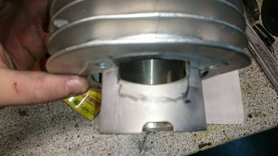

frage
leistungmäßig wirds zwar nix bringen, aber nimmt das großartig einfluß auf die hatbarkeit. ich wills nur machen, weils schöner aussieht am gehäuse, wo der bp auf malossi angelichen war.
post-23503-0-36591800-1432745094_thumb.j
natürlich nicht so krum und schieffff - man soll nur sehen, wie weit ich das ggf. austrennen möchte

frage
Hab ich bei meinem gg polossi auch gemacht! Hab noch die Rundungen der Überströmer angeglichen wie zb beim malle! Hat keine Probleme gemacht! Würde ich wieder machen!
