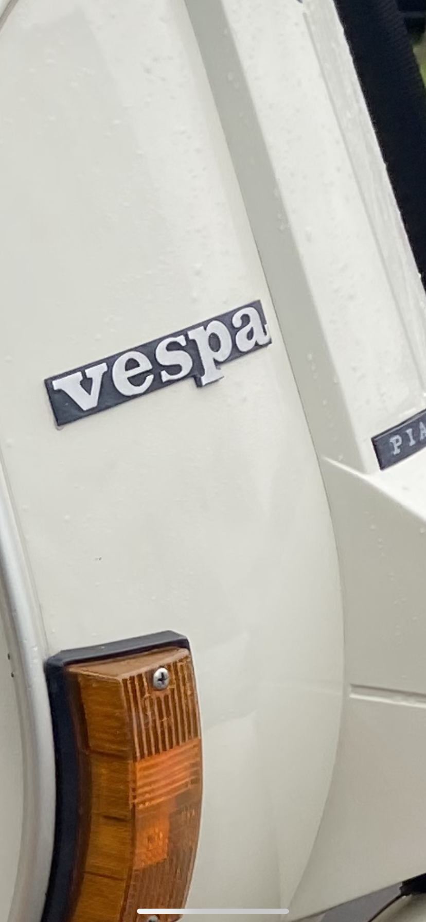

Weiß jemand was das für eine Farbcode ist.
Px Lusso GS  Bj. 1986 in Cremeweiß
DANKE

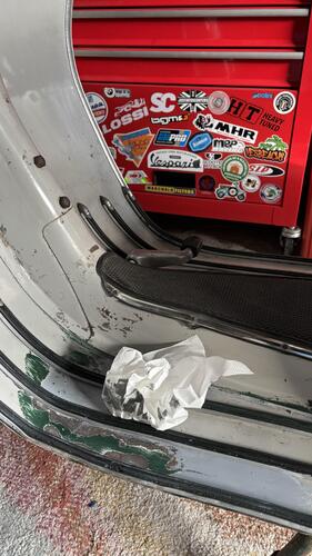

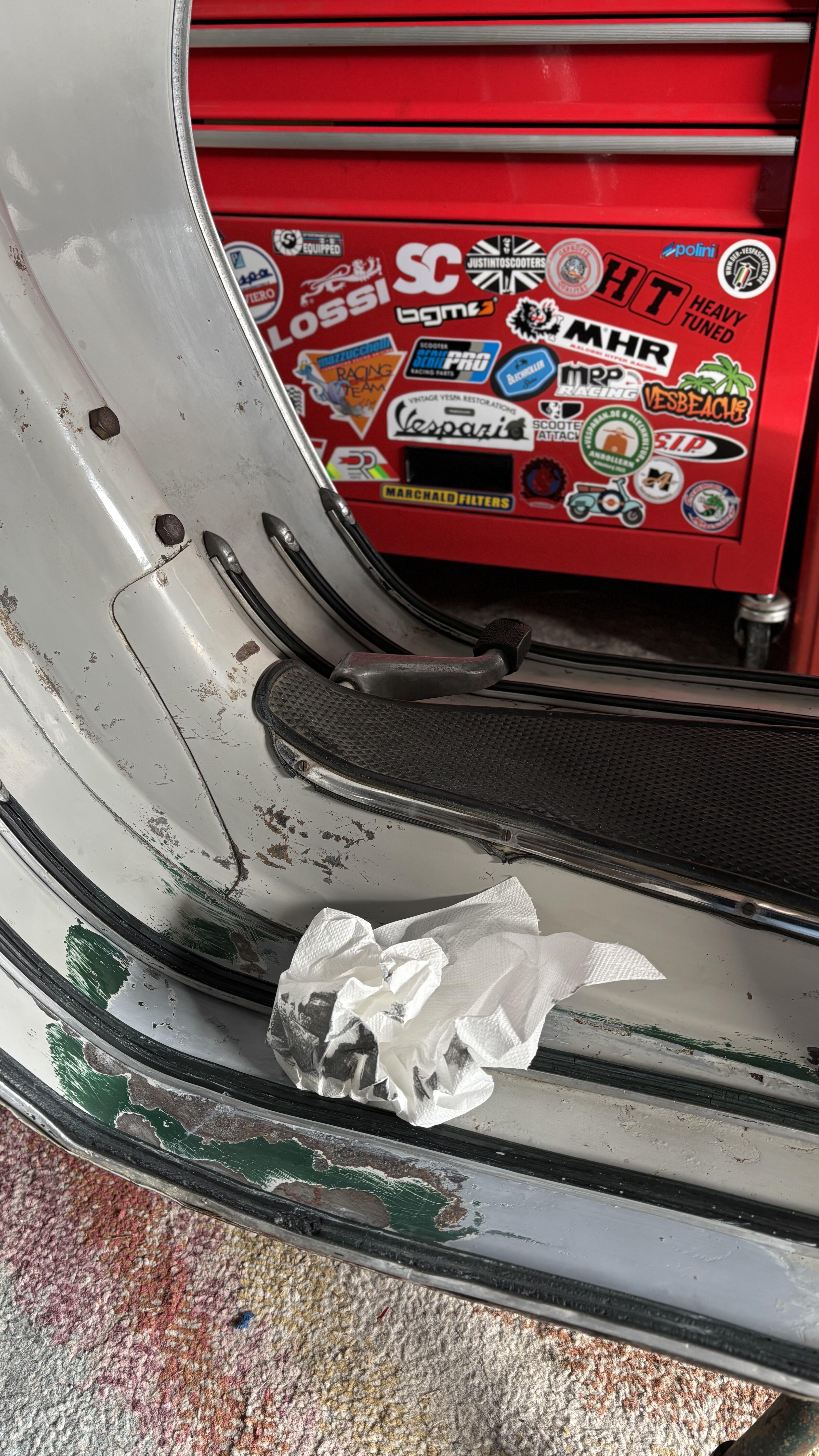

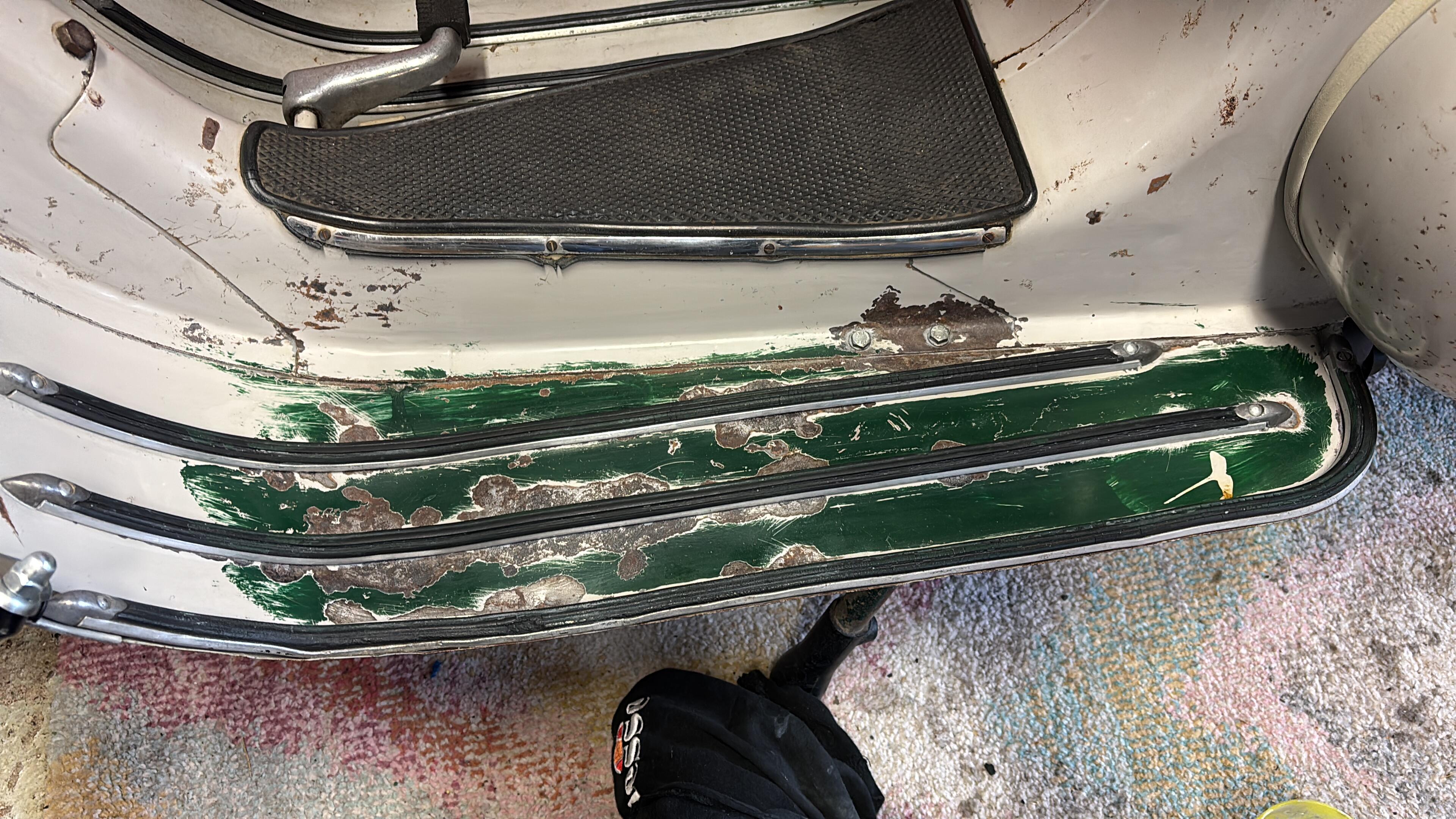

Ich benötige mal Hilfe zum Thema „Entlacken“.
Überlackierter und angepasster Lack ist mit Aceton so runter gegangen nur hab ich eine neue Farbe darunter gefunden.
Sieht nach Ölfarbe oder so aus. Ist nicht dick drauf.
Die will weder mit Aceton noch mit Beize runter. Oder ich lasse es einfach nicht lange genug einwirken.
Jemand vielleicht noch ne Idee?

Moin in die Runde
Da mußt du sowohl mit den Einwirkzeiten
wie auch mit den Mitteln spielen.
Auch mal Kunstharzverdünner probieren.
Und Ace  und Abbeizer gibt es ja auch
verschiedene.
Ace mal mit auflegen/einwirken lassen probiert ?
Funzt am besten mit Sportsocken 1x zus. geklappt
und eine Frischhaltefolie.
Einwirkzeiten in kleineren Sprüngen testen.
Also nicht 5 min. dann 30 min., das sollte
enger sein. Nicht das plötzlich alles bis aufs
Blech weg ist.
Als letzte Möglichkeit gibts ja immer noch schleifen.
Oder mit kleinem Schraubendreher knibbeln.
Hatte bisher mit einwirken so ein bisschen Muffe, nicht dass das nachher alles weg ist.
Hab ein Tuch mit Aceton getränkt und drauf gelegt, da wurde das ganze zwar weich aber gelöst hat sich das auch nicht wirklich. Mit kleinem Schraubenzieher hab ich versucht zu kratzen, da ging gleich alles bis aufs Blech weg.
Dann werde ich noch mal mit Folie abdecken, hab ich heute erst besorgt und dann einwirken lassen.

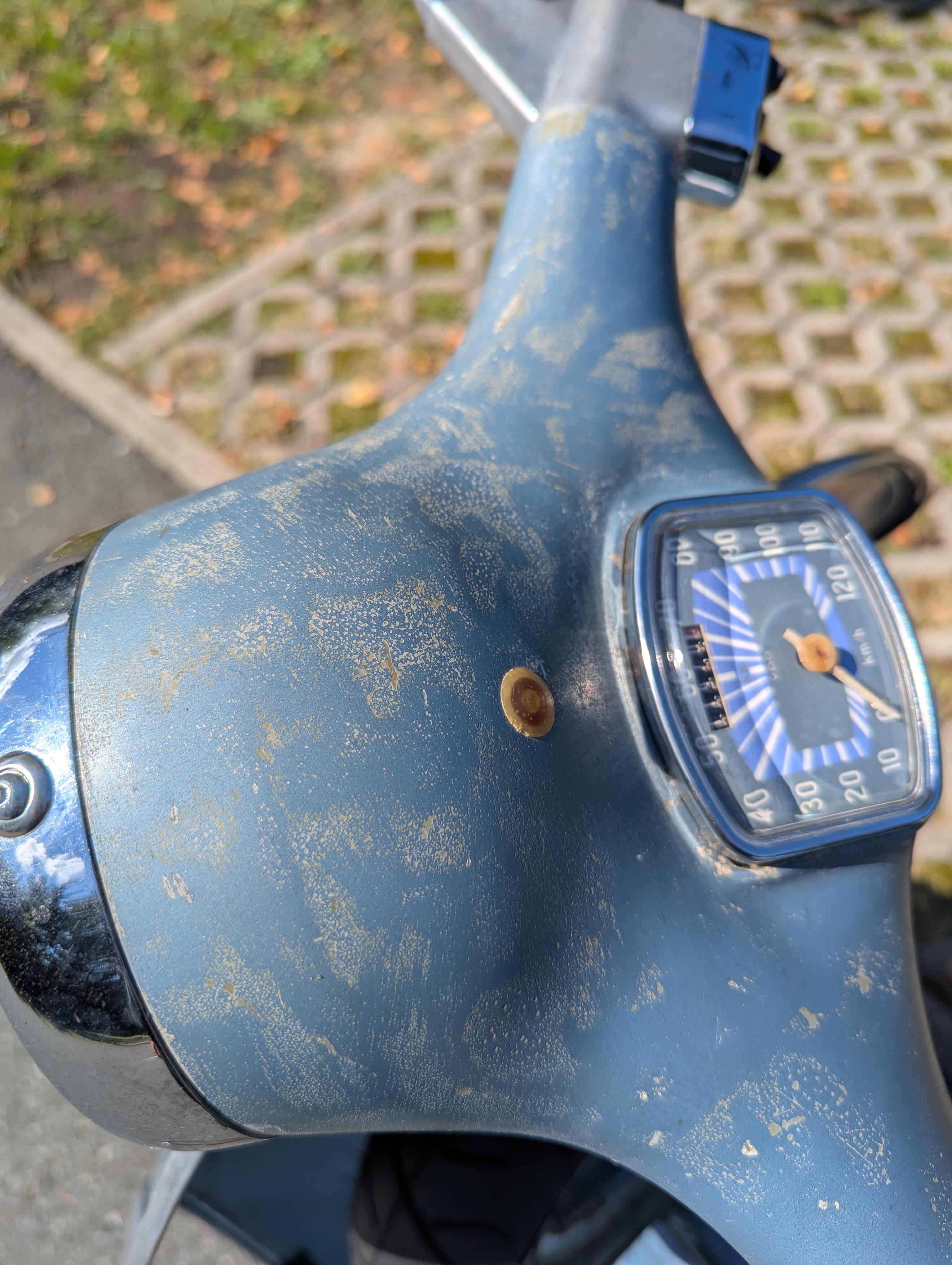

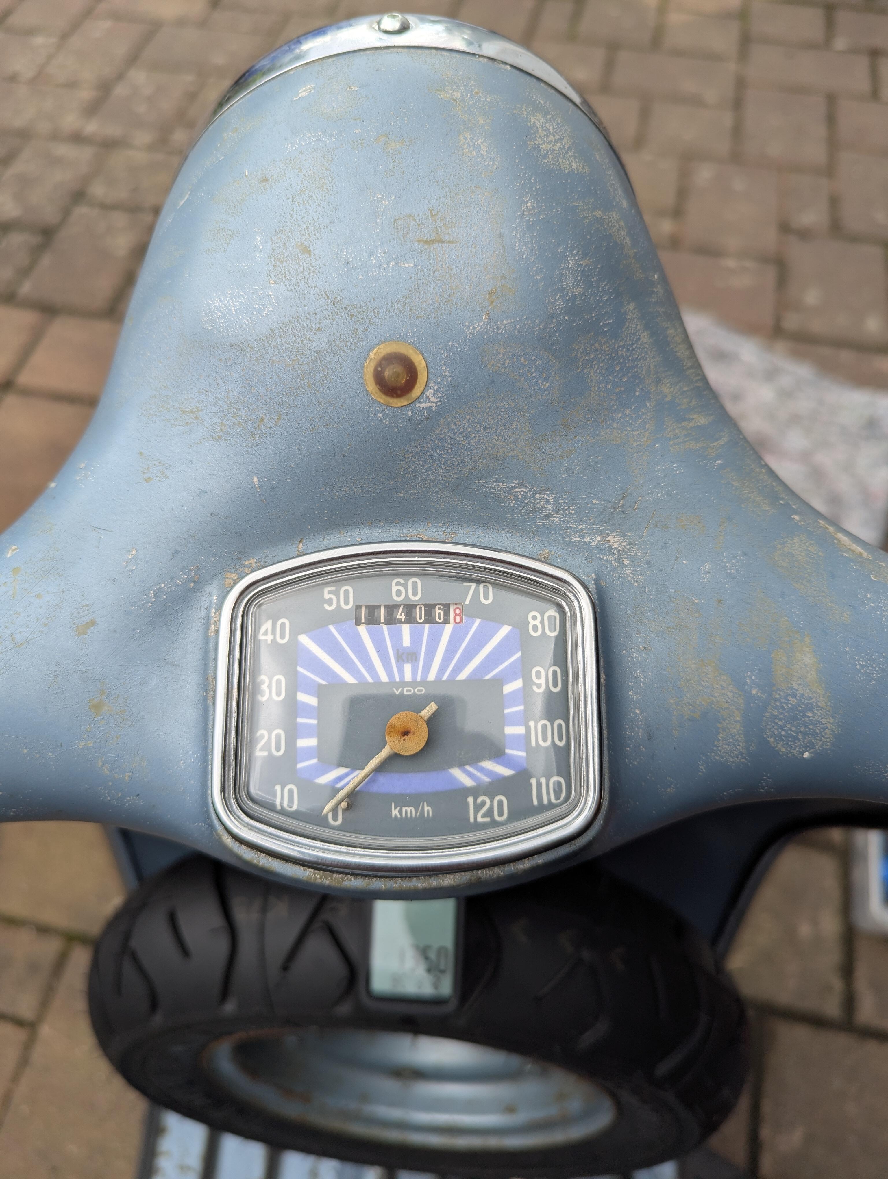

An meiner VNB verlässt mich nach und nach der Lack auf dem Lenker, und nur dort.
Es sieht aus, als würden die Poren des Alu atmen oder nach 60 Jahren noch irgendwie ausgasen. Das Ergebnis ist heiter bis wolkig wie der Himmel über Bayern:
Gibt's da eine bekannte Lösung?

Heut ists in Bayern ja sogar beschissen... das mit dem Lack am Lecker hatte ich so auch noch nicht... irgendwie versiegeln?
Wenn die Verbindung zwischen dem Alu des Lenkers und der Beschichtung nachlässt, wirst da höchstens gegen zusätzliche Einflüsse von außen ein Hartwachs Aero46 oder Sonax usw. auftragen können. Alles was Poren findet und dann unterwandert (Owatrol usw) würde ich sein lassen.
Ansonsten….Roller ins Wohnzimmer und nen weiteren für die Außenverwendung kaufen :-D

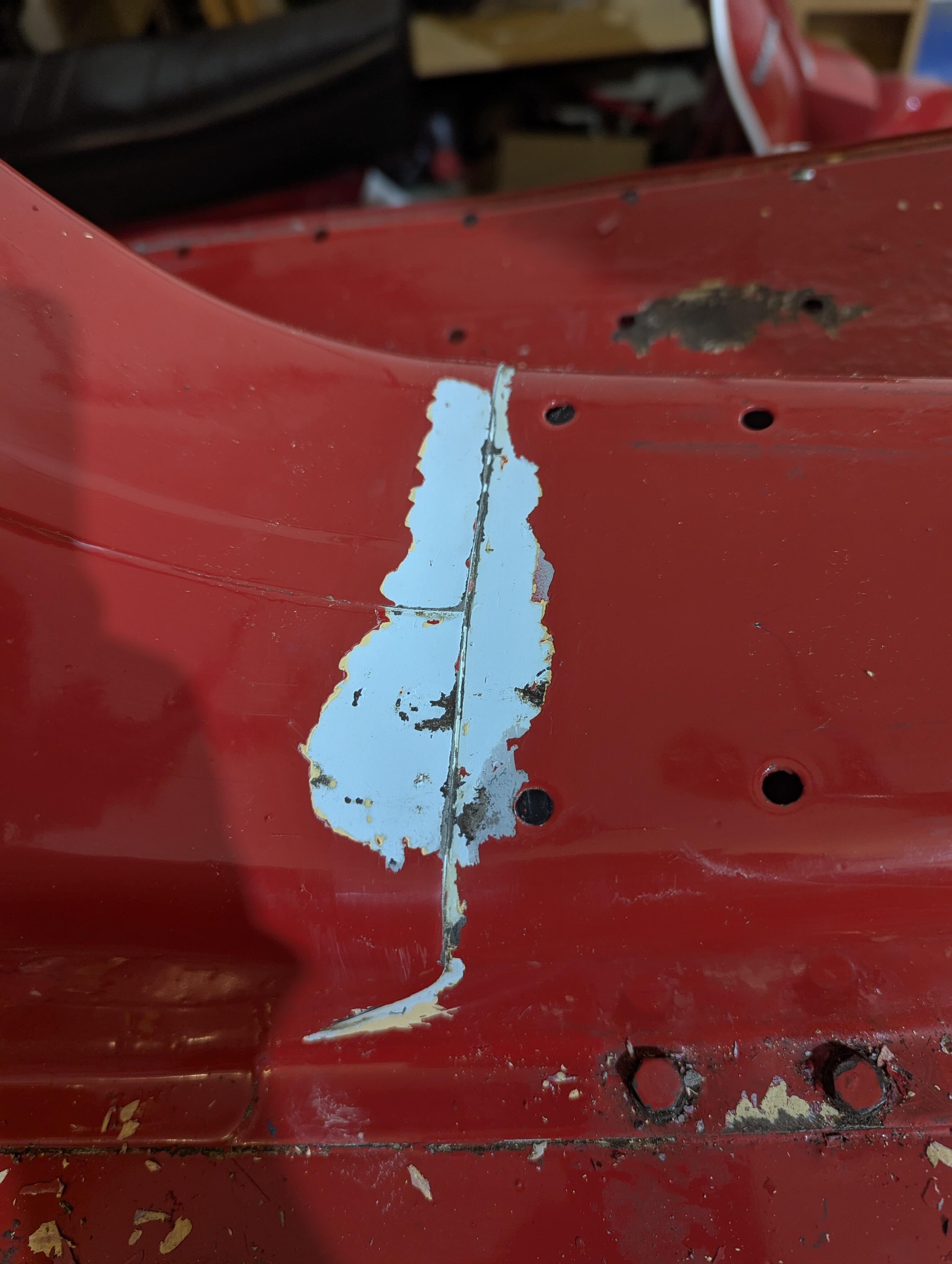

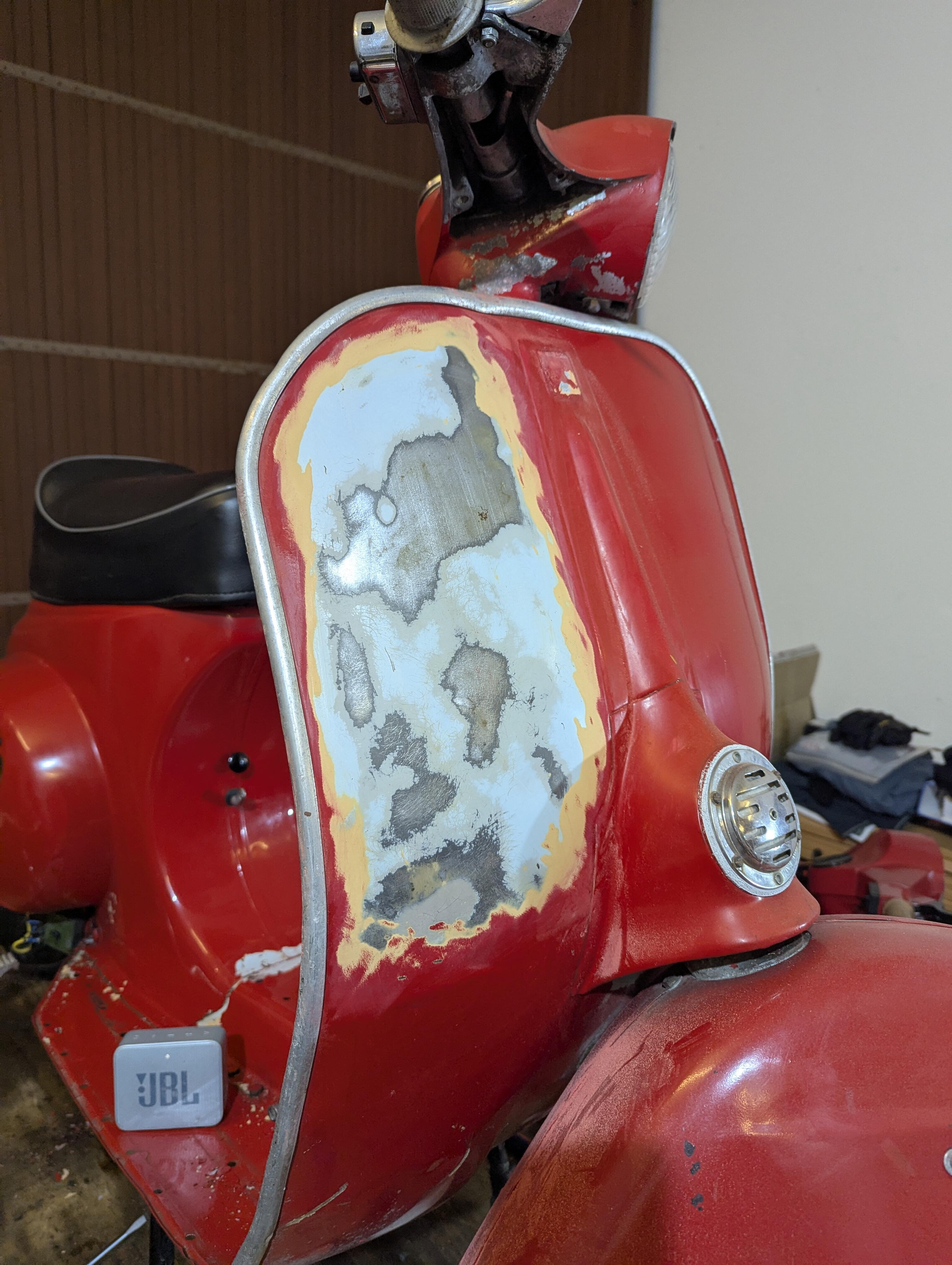

Servus,

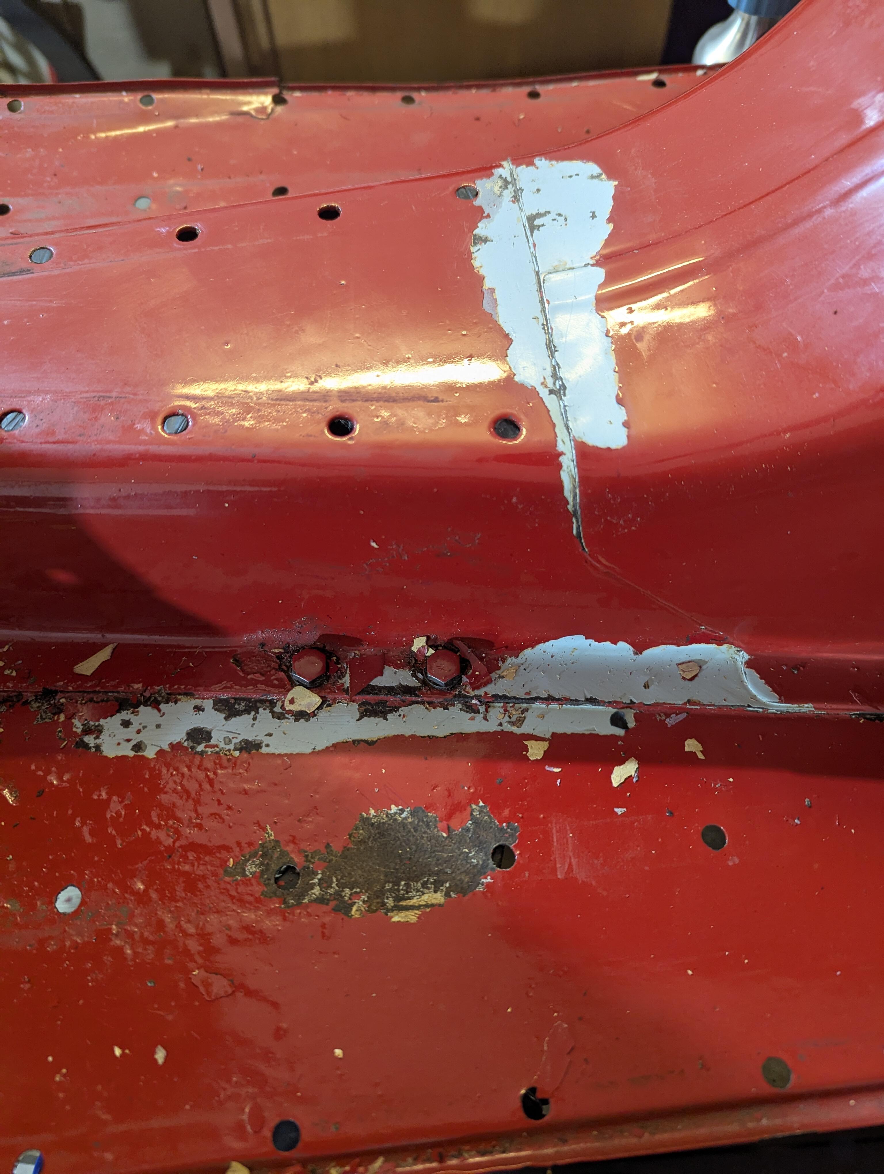

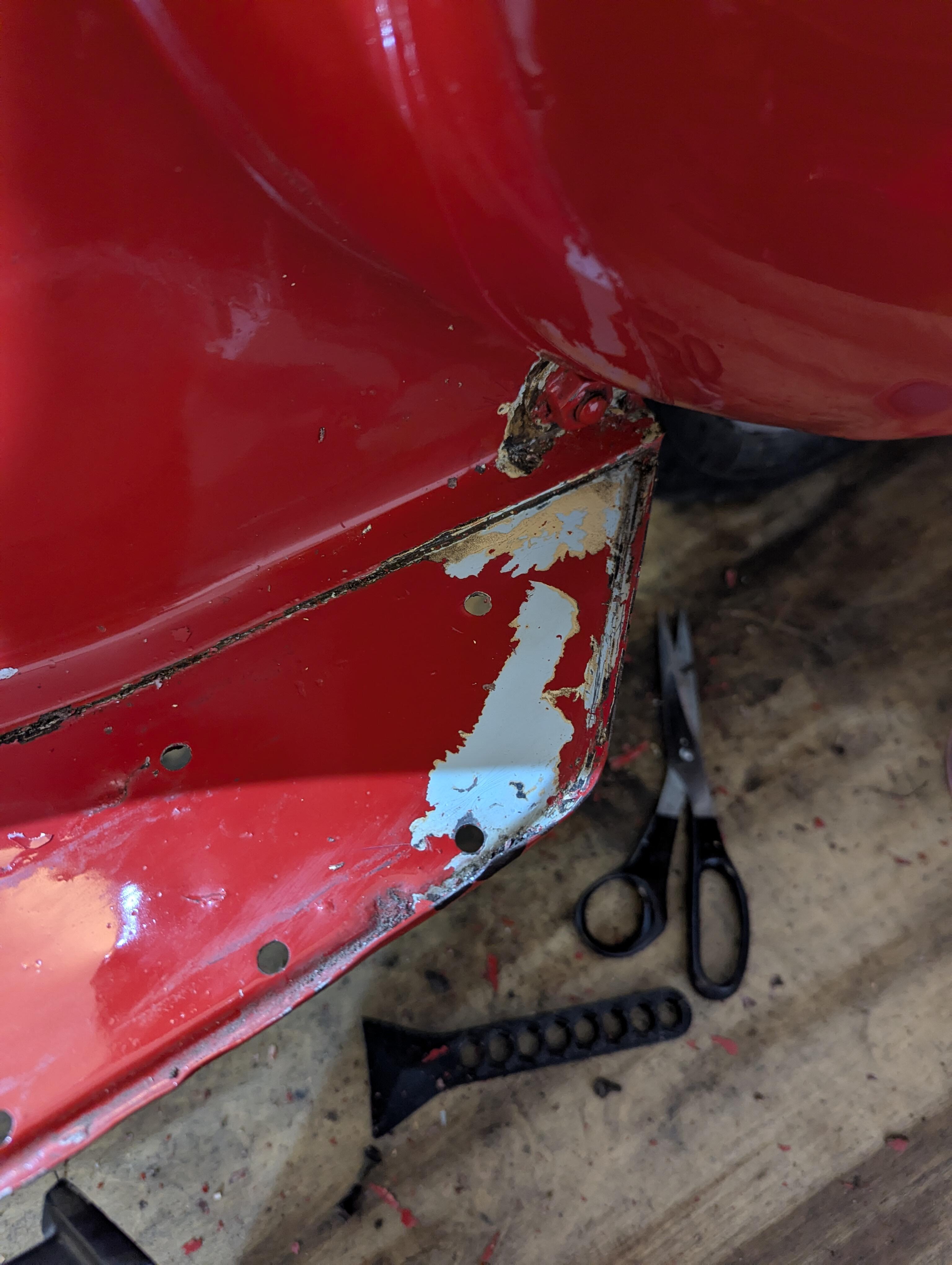

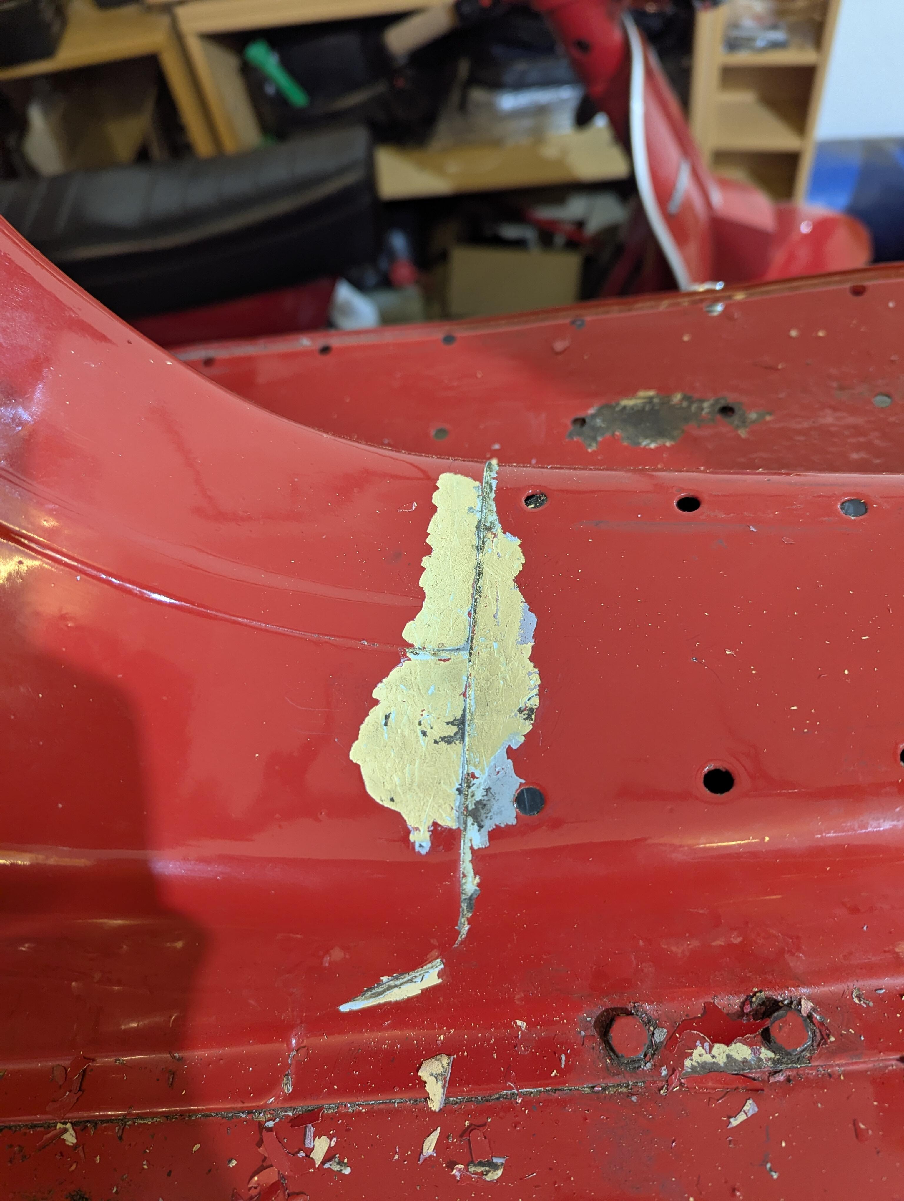

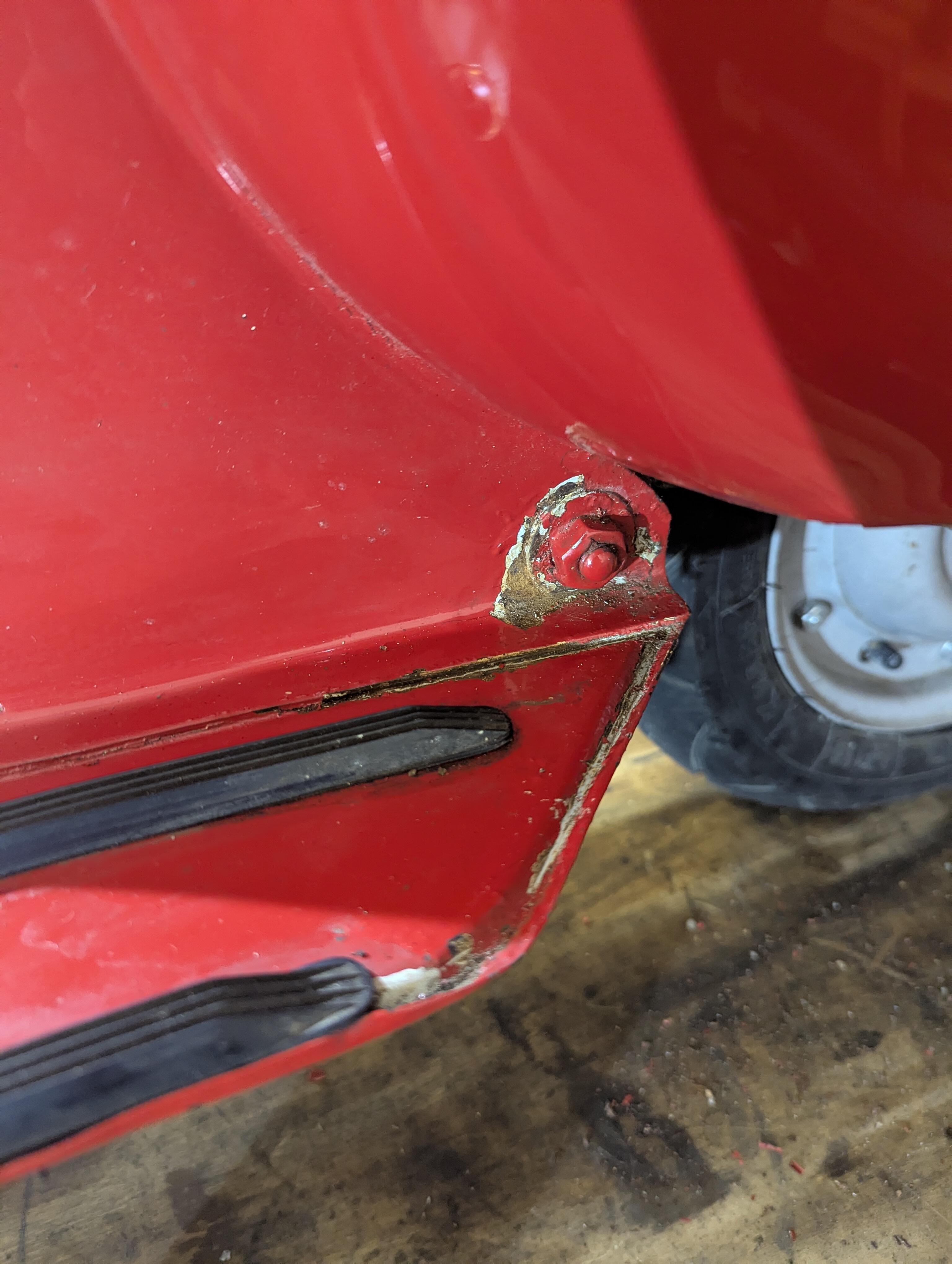

kann mir hier jemand helfen ? Der Rote Lack lässt sich weder mit Aceton noch mit Nitro etwas anhaben ... Er ist Recht elastisch und kann mit einem Schraubenzieher abgeknibbelt werden, zumindest überall wo des komische gelbe Zeug drunter ist. Das geht auch gut Aceton dann weg, der Lack drunter ist eigentlich noch echt schön. Der rote Lack ist stümperhaft viel zu dick aufgeballert worden, überall Nasen und Einschlüsse, nichtmal den Schmodder hat man Weg gemacht ....
Am Schild vorne kommt man mit schleifen Recht gut durch, da ist der Lack auch hart und hat füller drunter, den man dann gut abbekommt, aber an anderen Stellen ist kein spachtel, dann ist man auch direkt durch den Lack durch aufm Blech. Interessant ist aber, dass am Kotflügel und am Tank die rote Farbe dir mit Aceton fast von selber entgegenspringt
Edith fragt noch ob das Azzurro Chiarro 400 Max Meyer Code: 1.298.7400 ist ? Dafür sieht's mir eigentlich fast etwas zu dunkel aus. Ist eh alles bissl undurchsichtig, die FIN ist eine N, Baujahr ist 67, aber noch ne kurze mit 4 Eck Symbol aber dafür passt dann die Grundierung nicht, die müsste Nussbraun sein... Außer es ist doch eine L 😅 Aufkleber am Tank ist auf Italienisch und 9 Zoll Reifen hatte sie auch
Bearbeitet von pati
Das ist Azzurro Chiarro - und das gab es auch beim 4-Eck Emblem mit hellgrauer Grundierung. Somit ist das ok.
Die L gab es nicht als Azzurro Chiarro.
