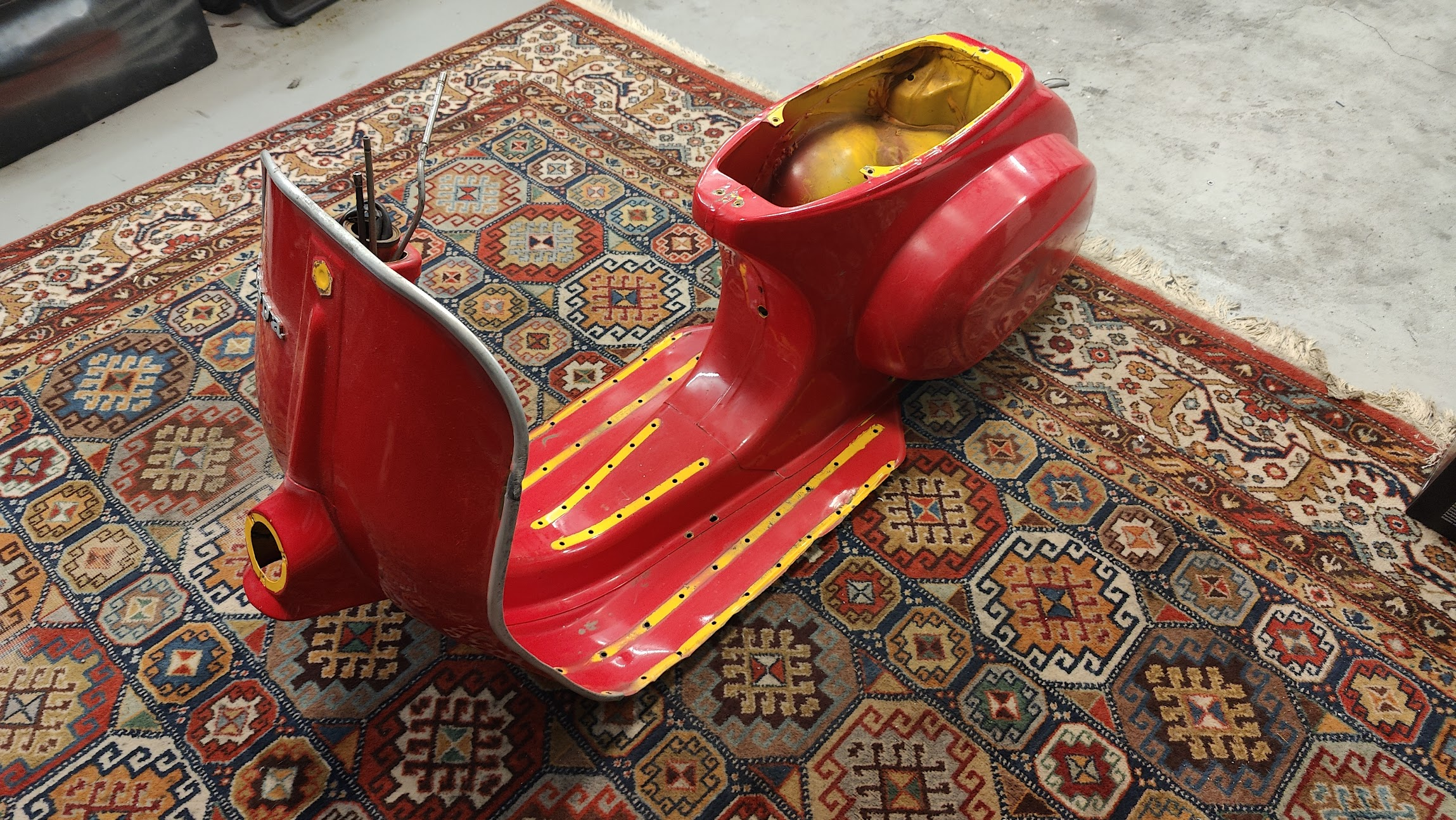

ich habe hier einen Rahmen mit rotem Lack, welchen ich runter bekommen möchte.
Ich habe Aceton schon mit Tuch und Frischhaltefolie für grob eine Stunde drauf gehabt, da wo Sprühnebel ist vom Rot, den kriege ich dann ab. Aber der normale Lack nicht. Ich vermute da ist ein Klarlack auf dem Rot drauf.
Soll ich das erst großflächig anschleifen, dass ich zumindest durch den Klarlack komme und dann Aceton und / oder Nitro nehmen?
Beize traue ich mich nicht, da ich den O-Lack nicht angreifen möchte.
Update: Oder wäre der hier im Thread genannte Prosol Graffiti Entferner eine gute Alternative?
Vespafarben empfiehlt Aparoli Graffiti Entferner.
Danke für einen Tipp dazu.
Bearbeitet von PK50S47
Ist alles trial and error, bei mir hat für den überlackierten Lack garnichts außer von Hand bis auf den Filler schleifen geholfen, bei anderen reicht es mit Nitro drüberzuwischen

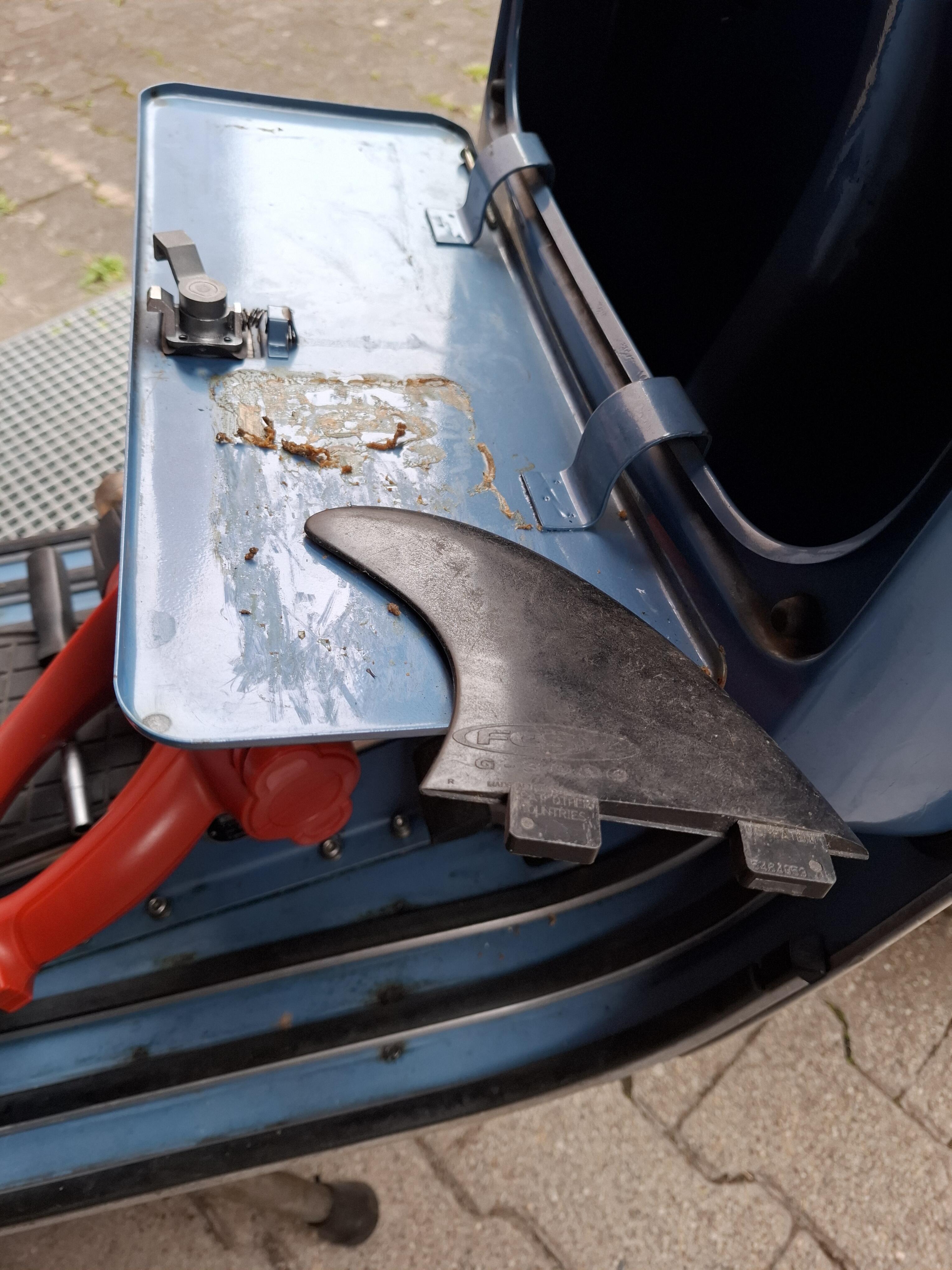

Hier mal mein Freilegewerkzeug seit 2003. Damals habe ich mir die erste Freilegung angetan. FCS Finnen vom Surfboard.
Heute habe ich damit Klebereste im Handschuhfach entfernt. Liegt gut in der Hand, ist stabil, medium scharf und schont den O-Lack. Funzt 1a :thumbsup:

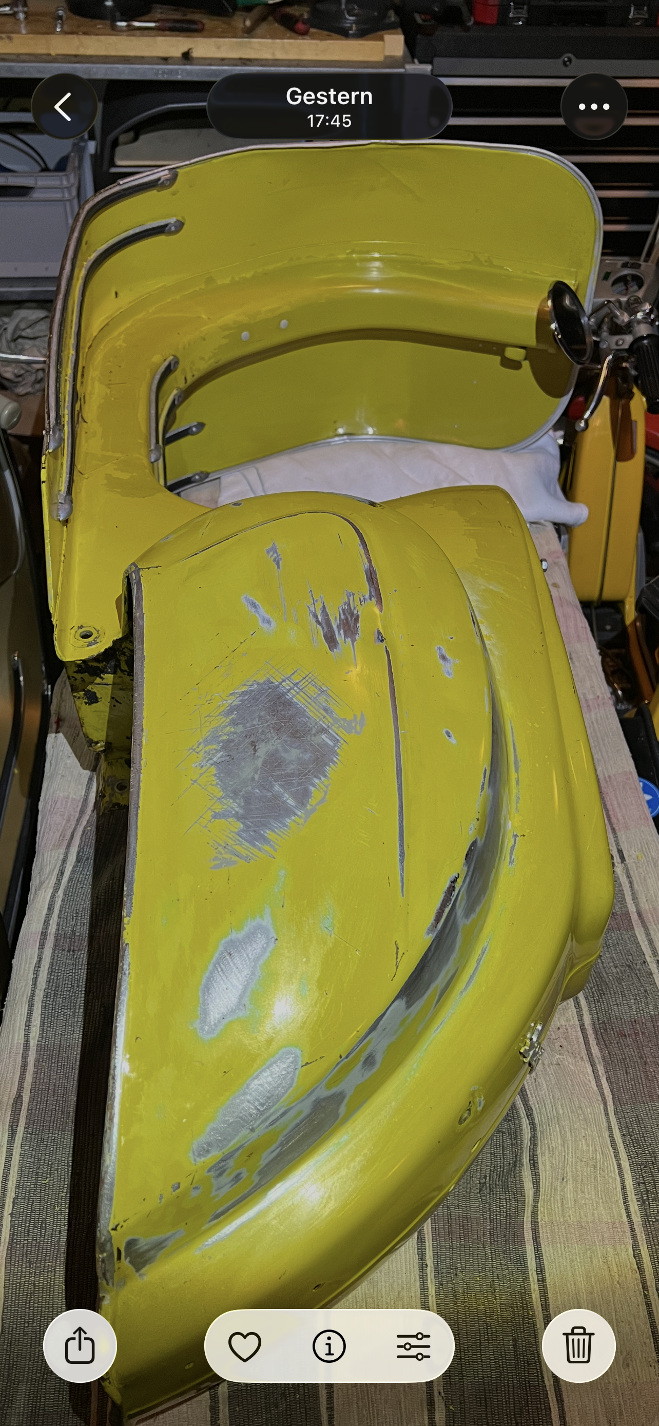

Bei einem blau übergejauchten Seitendeckel kommt lila zum Vorschein, das sich nicht anlösen lässt. Ist das ein originaler Farbton? Der Deckel kommt von einer V50N. Muss aber logischerweise nicht zu dem Moped gehören.
Lila ist kein Olack.

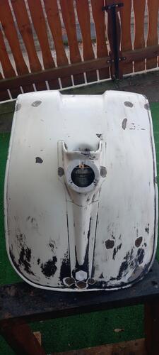

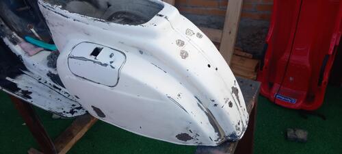

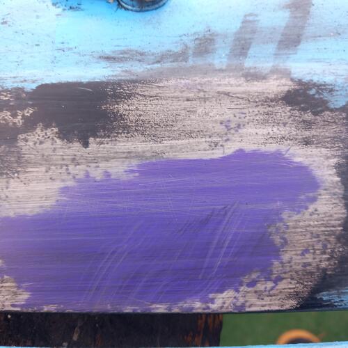

Hallo, ich bin neu in der (und nicht deutschsprachigen) Welt der Vespa und habe einen VNB, der leider rot lackiert wurde, nachdem ich viel in diesem Forum und zu diesem Thema gelesen habe, war es meine Absicht, den Originallack zu behalten. Leider ist die Unterseite zu stark beschädigt, aber auch die anderen Teile haben eine seltsame Verfärbung. Hat jemand eine Idee, was das sein könnte und ob ich es noch loswerden könnte? Vielen Dank
Das Hellblaue auf dem Tunnel ist ja original. Ich würde mal alles rot entfernen und evtl. weiteren Ü Lack.
Die braunen Flecken ist die Grundierung. Ist das Trittbrett komplett blank? Das Hellblau kann man da ja recht einfach beilackieren bis an die Falz.
Bedankt voor je reactie, op het schild zie je beter dat de lak vlekken heeft die donkerder en lichter zijn. Zou ik die er nog uit krijgen?

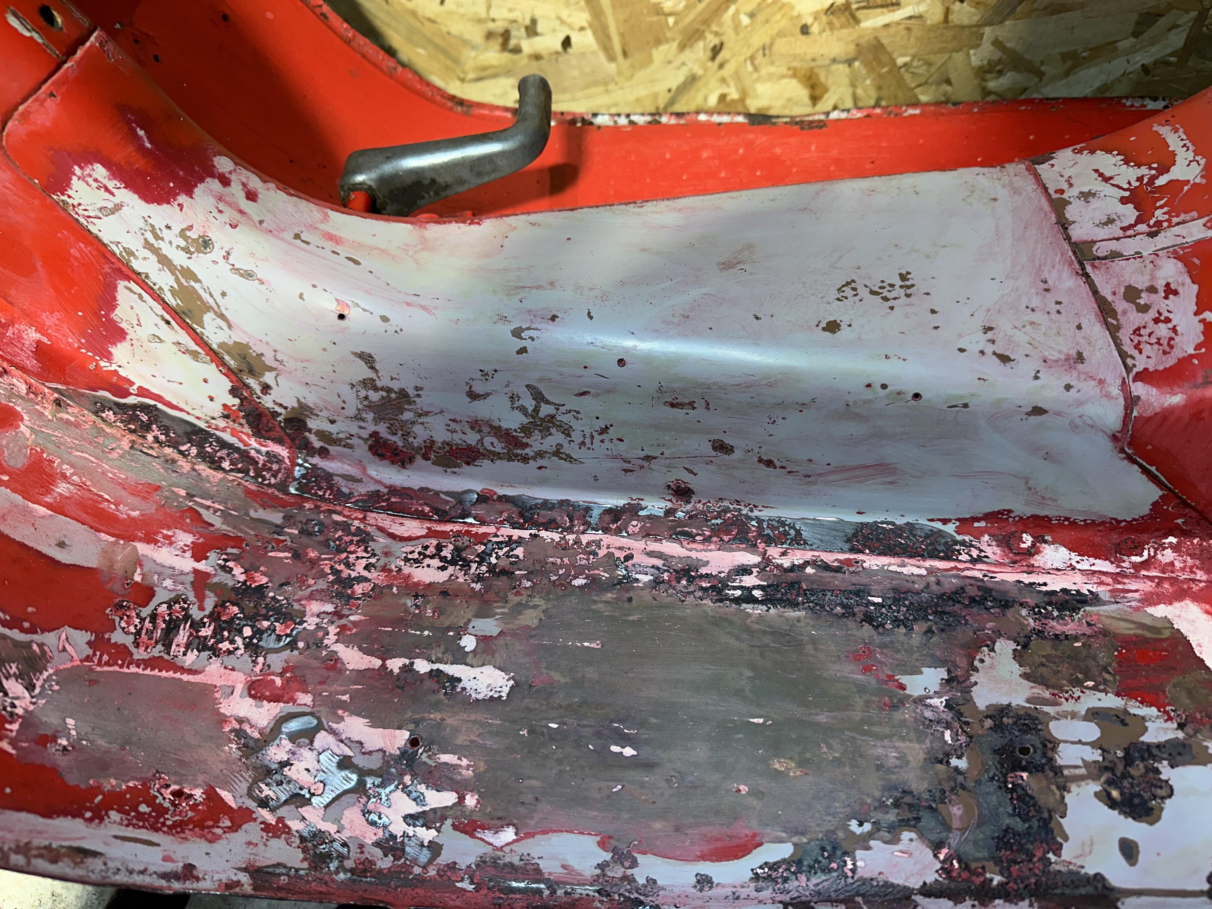

Was das Trittbrett betrifft, nein, es ist noch nicht ganz leer (es wurde wahrscheinlich nach der roten Farbe wieder mit einer Sprühdose gemacht), aber hier kommt viel Metall und alter Rost durch. Glauben Sie, dass es sich lohnt, weiterzumachen? Vielen Dank für Ihre Kommentare
Es lohnt sich irgendwie immer!
vor 2 Stunden schrieb VV2024:
Ja auf jeden Fall.
Ich würde mal alles falsche wegnehmen und dann entsprechend anlackieren.
Und kann ich etwas gegen diese hellen, dunkleren Stellen tun? Was meinen Sie mit Malen? Mit Lack in Originalfarbe auffrischen oder einfach Lack auftragen (Owatrol, ...)? Vielen Dank!
Den hellblauen originalen Lack auslesen lassen bei einem Lackierer. Dann (nur die großen) Stellen ohne Lack lackieren und patinieren. Die Patina an den O Lack Stellen logischerweise nicht zerstören.
Ist das fleckige graue Füller? Spachtel?
Evtl. dann einfach als Grundierund wieder verwenden
Bearbeitet von weissbierjojo

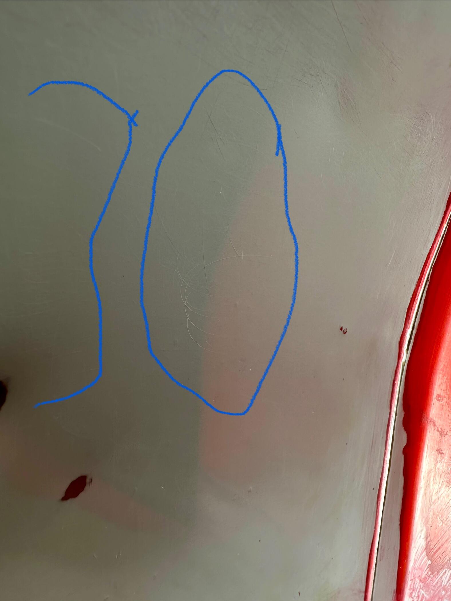

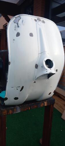

hier ist ein Foto des Fortschritts, die Flecken werden entfernt und die Farbe wird gleichmäßiger. Wie kann ich die Kratzer am besten entfernen? Vielen Dank im Voraus
Bearbeitet von VV2024
vor 5 Stunden schrieb VV2024:
Im Olack ?
Wie tief sind die?
Mach mal ein gutes Bild von nahem.
Und wie.....schleifen.
Aber denk dran, der Olack ist sehr dünn !!

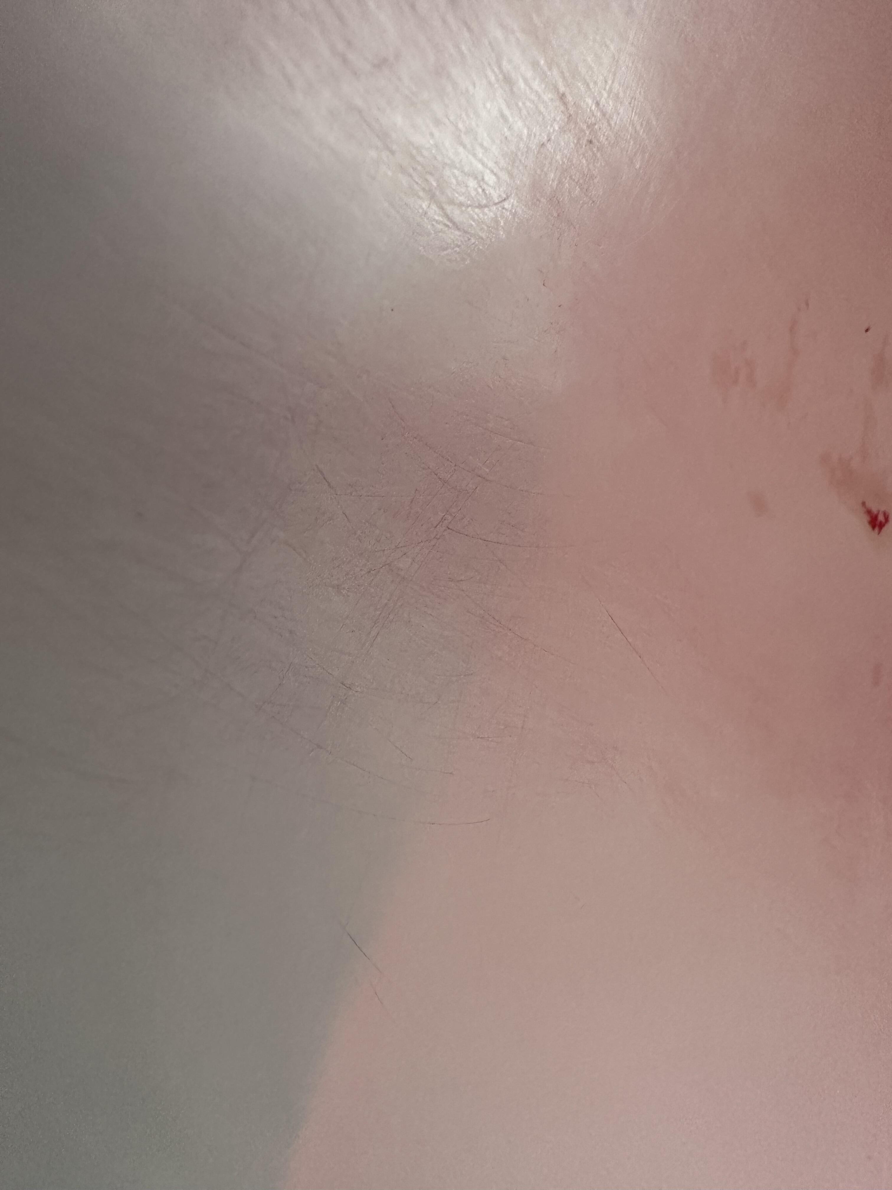

Ja, im Originallack, hoffentlich geben diese Fotos ein wenig Klarheit.
Das ist teilweise so bei freigelegten Rollern. Ganz wirst du das nicht weg bekommen. Ich würde da mal mit ner Feinschleifpaste (zB Rotweiß oder 3M) drüber gehen und anschließend aufpolieren.
Da stimme ich Jojo zu.
Vorsichtig rangehen., der Lack ist dünn.
Rausschleifen geht also nicht bei deinen tiefen Kratzern.
Da hat jemand den Lack mit 80er Schleifpapier angeschliffen repuke
Mit der Schleifpaste brichst du die Kanten von den Kratzern.
Dadurch sind sie nicht so prägnant für das Auge bei Betrachtung.
Mein Motto:
Lieber ein Lack mit Schleifspuren als gar kein Olack....

Am 12.11.2025 um 12:10 schrieb schlucke:
Das Lila kenn ich mittlerweile auch von zwei Freilegungen. Ist scheinbar eine Grundierung aus den Siebzigern und sehr hartnäckig. Hab es mit Beize angelöst und die Feinheiten mit Aceton gemacht. Aber kein schönes Zeug.

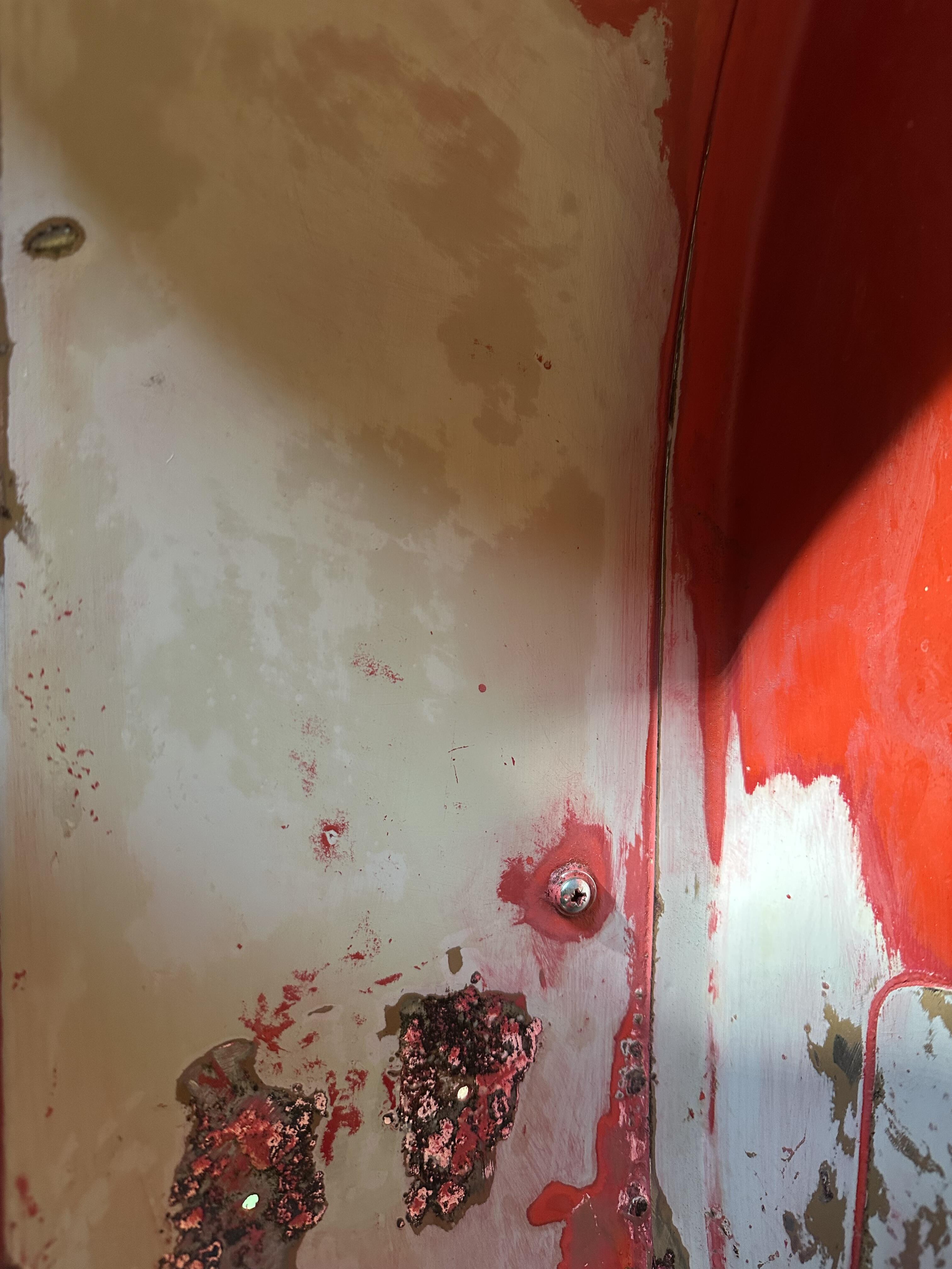

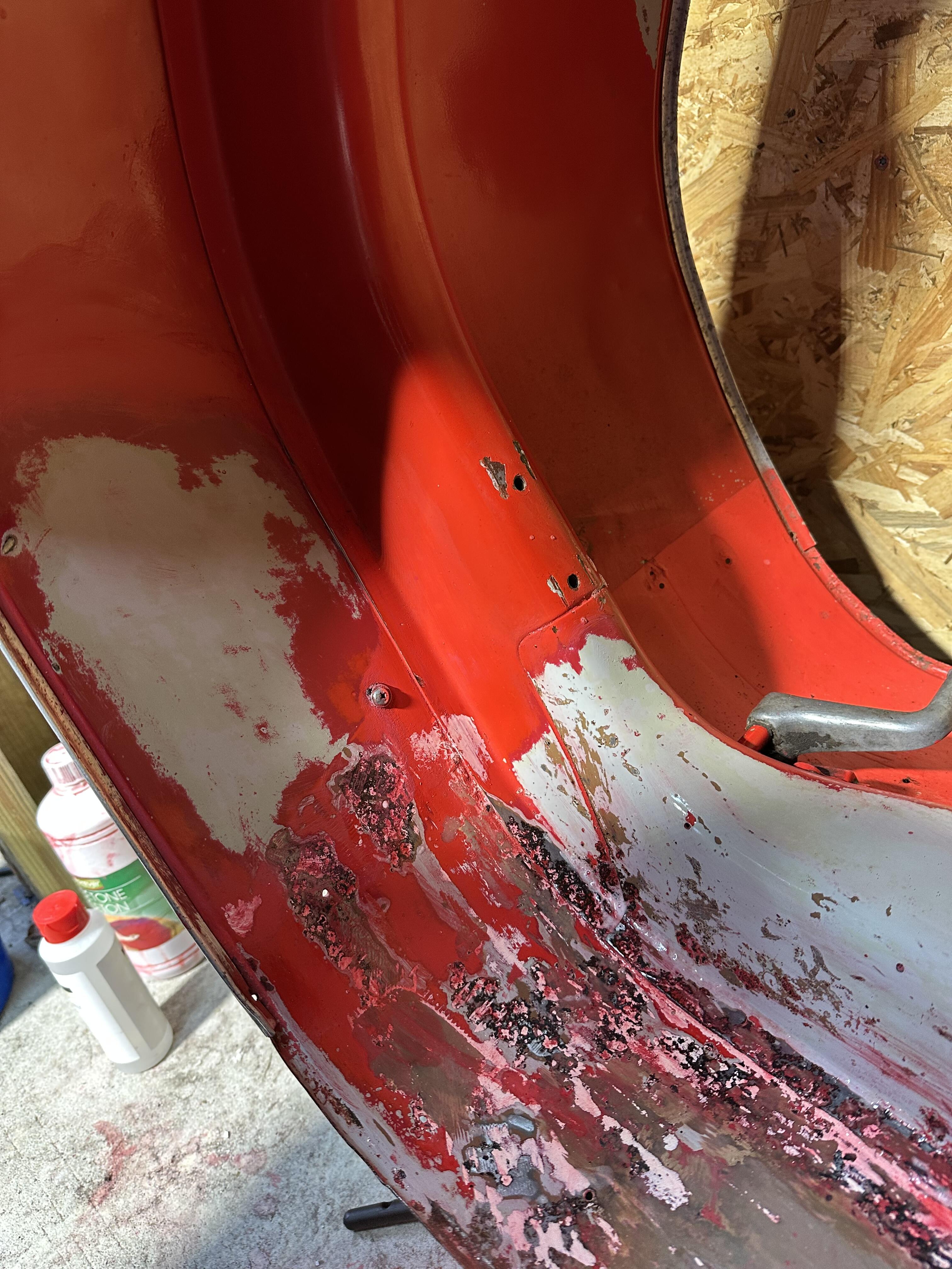

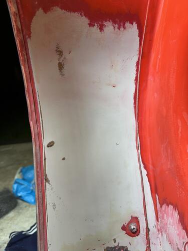

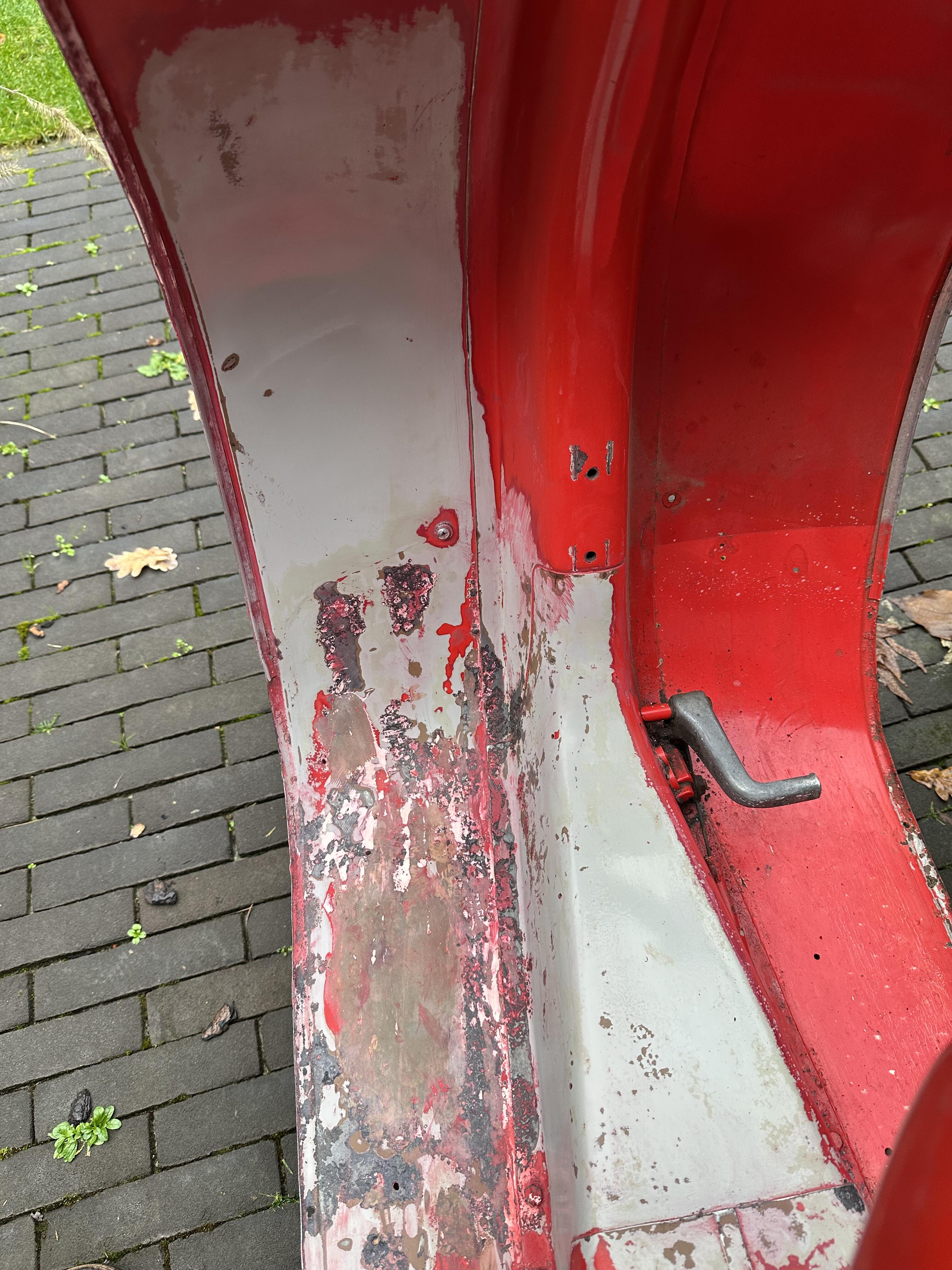

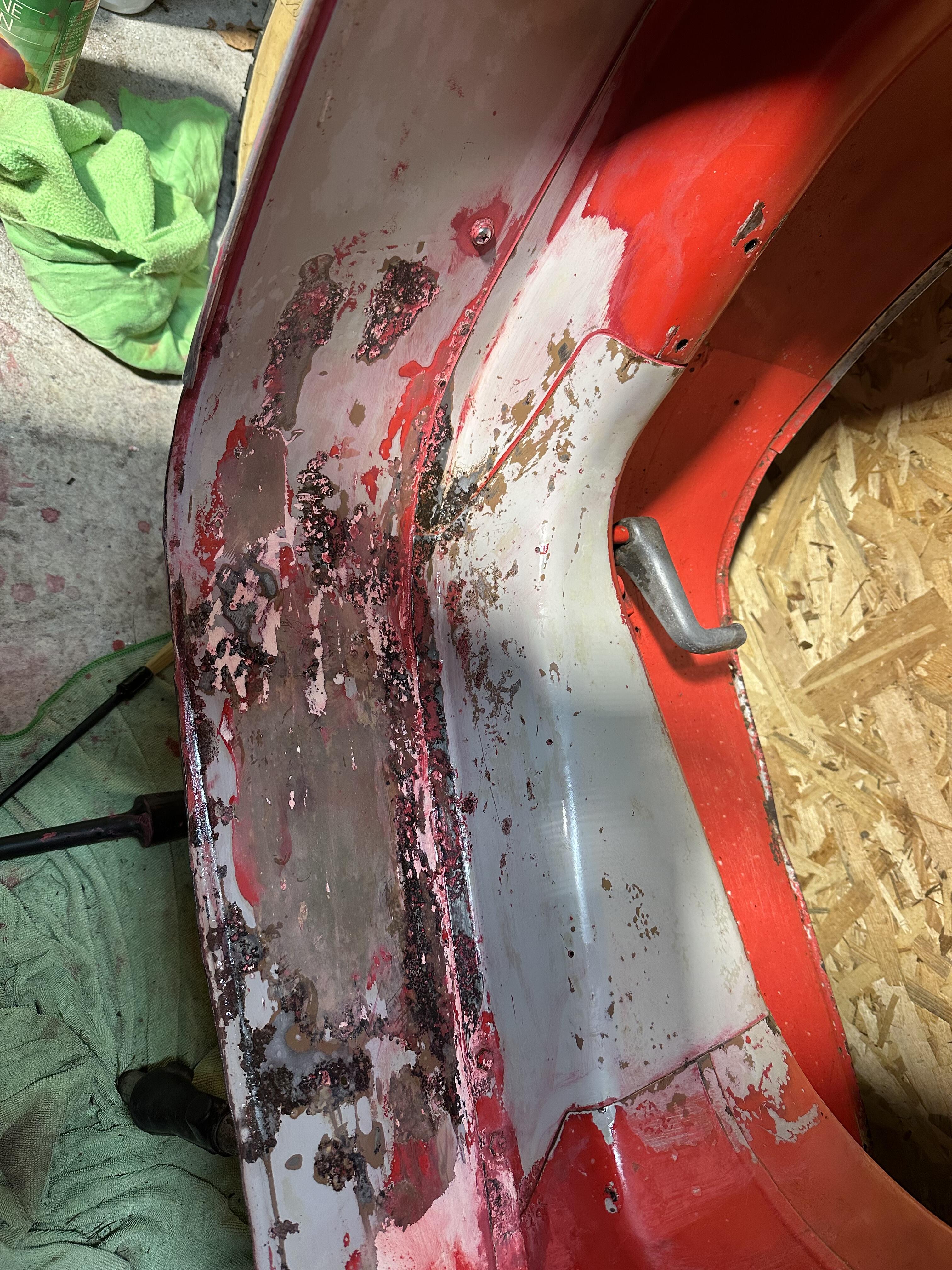

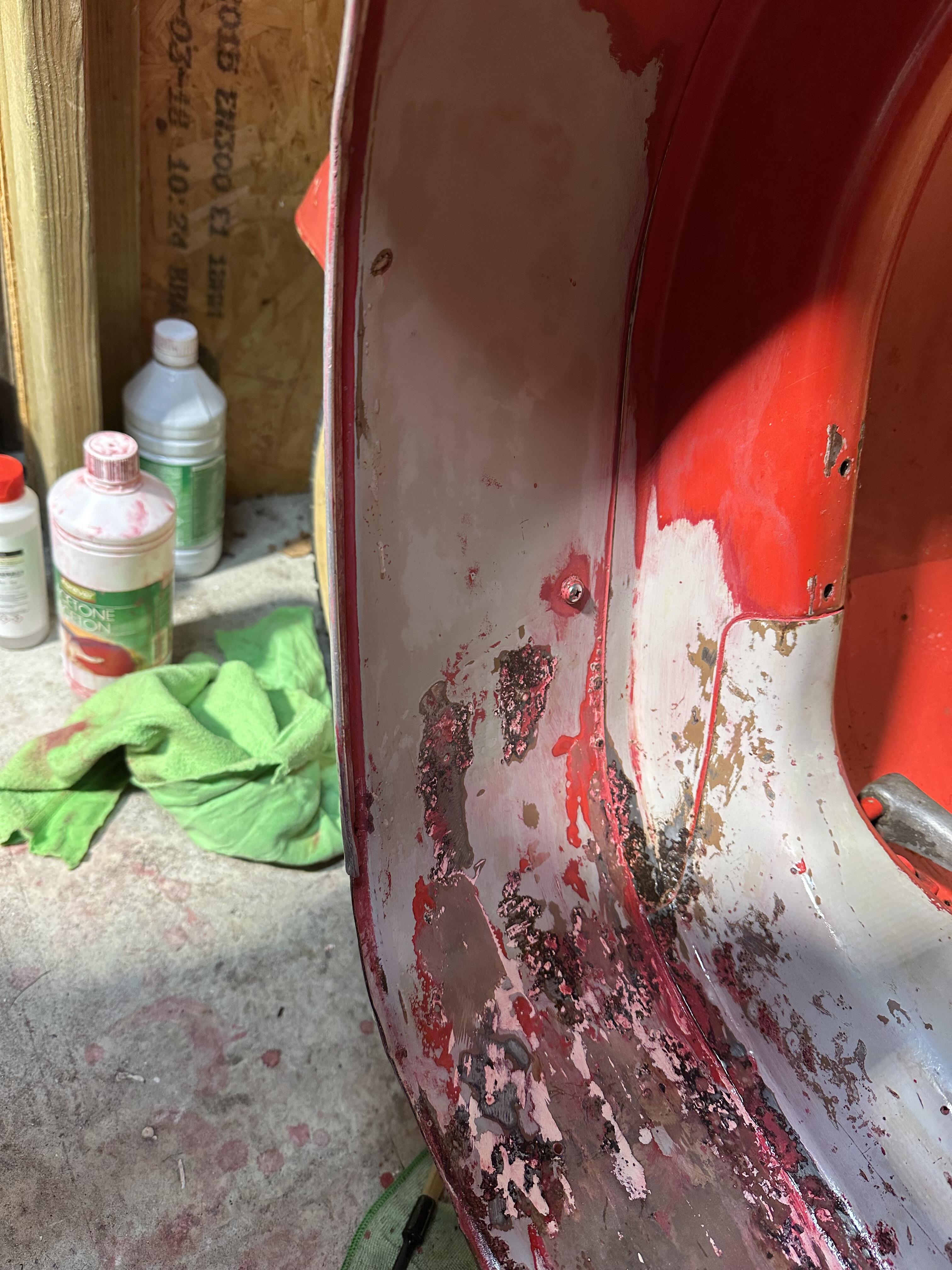

Moin! Hab jetzt auch mal mein erstes Freilege-Projekt begonnen. Koti und die Backen sind gespachtelt und der größte Teil des übrigen Flächen waren schön übergejaucht. Mit Dampfstrahler ging schon einiges weg. Aceton löst erstaunlich gut und greift den Olack, soweit ich das beurteilen kann, garnicht an. Was macht man denn mit Radkasten (oberflächlich Rost, nichts Wildes)? Abschrubben und Multi-/Permafluid drauf? Schleifen?
