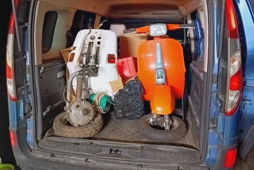

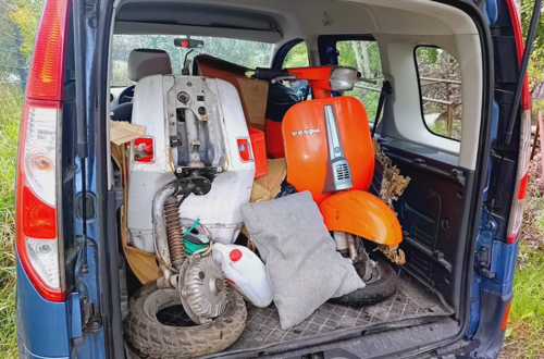

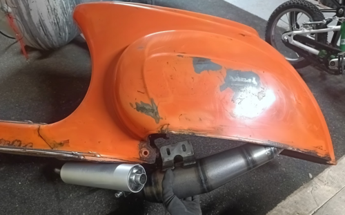

Hallo, ich besitze eine 50 Special V5B3T, ein deutsches Modell mit 4-Gang-Schaltgetriebe und zwei Blinkern am Lenkkopf. Ich bin mir nicht sicher, welches Baujahr genau vorliegt, da die Rahmennummer nicht mehr lesbar ist. Könnten Sie mir bitte den Orangeton nennen? Die Kamera meines Handys ist leider nicht die beste, die Farben auf den Fotos sind meiner Meinung nach zu grell.
vor 6 Minuten schrieb potatoPL:
Arancio 919

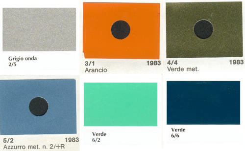

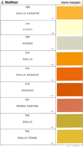

Ist das nur eine Vermutung oder wurden sie ausschließlich in dieser Farbe verkauft? Die Farbtöne 919 und 916 sind sehr ähnlich.
Ich habe auch eine Farbkarte mit Arancio 3/1 gefunden. Interessanterweise besitze ich 50 Specials V5B3T in Azurro Metallic 5/2 und Silber (wahrscheinlich 2/5?), die ebenfalls auf dieser Farbkarte aufgeführt sind, vielleicht ist meine orangefarbene also 3/1? Sie haben jedoch vier Blinker anstelle von zwei.

Die sind gar nicht ähnlich. 916 ist ein rot mit leichtem orange Stich aus der allerletzten v50 Reihe Ende der 70er/Anfang der 80er…. Dein 919 ist das typische Kommunalorange…..
Ich hab das 916er immer als heller wie das 919er gesehen.
Z.B. an meiner 71er 50s, die ich mal hatte.
Ansonsten müßte man nochmal auf Seite 1 hier im Topic in der verlinkten Farbliste nachschauen.
Z.B. an einer 71er 50s.
Der meinst grad andersrum ?
Definitiv gab es an der deutschen Special 80/81 ein ziemlich rotes Orange, eher rot. Und Mitte/ende der 70er das typische Müllabfuhr Orange

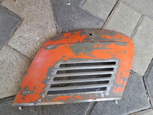

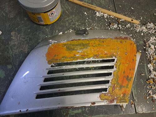

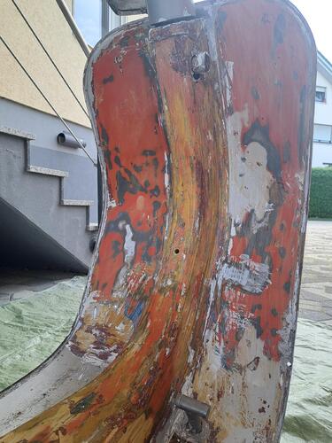

Moin!
Deutsche Special von '78. Müsste demnach 919 sein auf dunkelgrauer Grundierung.

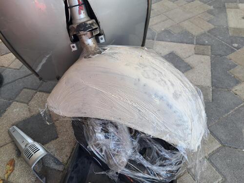

Der Abbeizer von Molto hat den silbernen Ü-Lack + oxidrote Grundierung ganz gut angelöst. Das darunterliegende Gelb wurde schmierig, ging dann aber mit Aceton gut runter. Leider ist vom O-Lack weniger übrig als ich gehofft hatte...

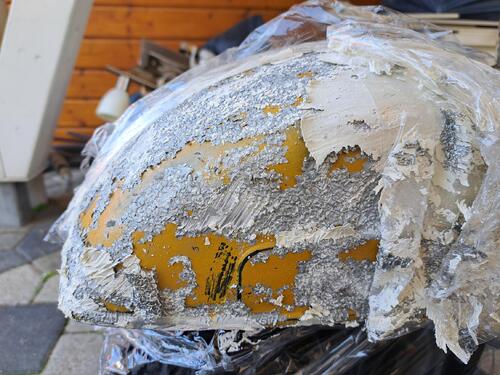

Ernüchterung beim Kotflügel vorne, da kam nur Gelb auf Schwarz zum Vorschein.
Ich finde den Seitendeckel richtig geil. Ich liebe Landkarten.
Das ein bisschen aufpoliert wird super thumbsup
Ich würde weiter freilegen. Einen Koti in der Farbe zu finden, sollte kein Problem darstellen cheers

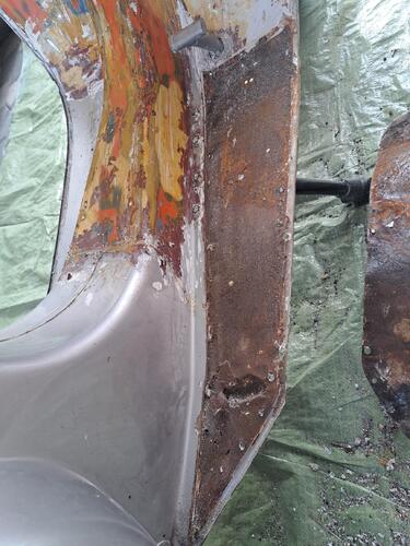

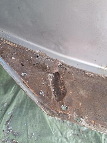

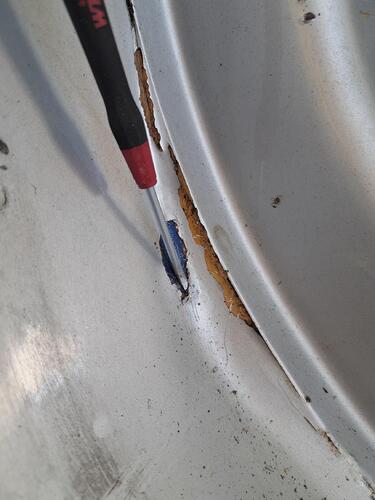

Es gibt kein zurück mehr-D
Das am Trittblech rumgepfuscht wurde wusste ich schon länger. Hab heute auf einer Seite mal das aufgedoppelte Blech abgebohrt.

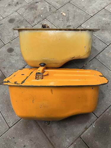

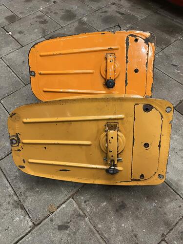

Hier mal zum Vergleich 907 und Postiano
Bearbeitet von Martin.W
Das fiese bei den Vespa Farben ist teilweise, dass die halt im Licht schimmern und die Farbe wechseln (was ja eigentlich wieder geil ist) und dadurch schwer zu bestimmen sind. Auf dem letzten Bild könnte die Oberseite des 907 auch 908 Sonnengelb sein....auf dem Bild darüber isses eindeutig 907 orange
Lässt sich natürlich an der Seite auch noch schlechter schätzen, da hier mit der Lackierpistole gespart wurde.

Kumpel von mir hat so ne 907 Special....in live bei Tageslicht schaut schaut die recht exakt so aus wie der obere Tank auf dem ersten Bild von @Martin.W . Somit hast nen recht guten Vergleich.
