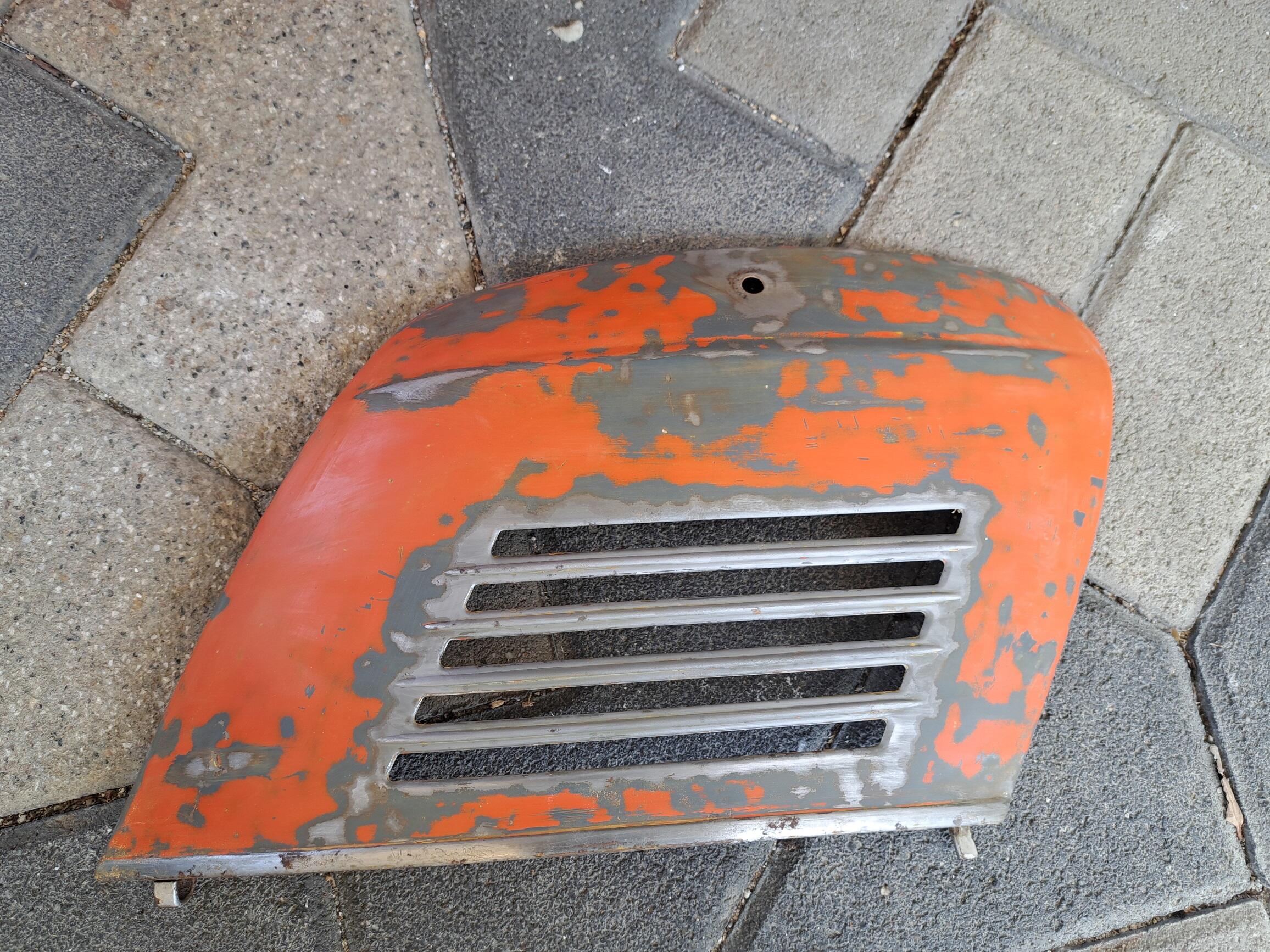

  5. Suche für mein O-Lack Projekt einen Kotflügel und Kennzeichenhalter in 919 arancio. Zustand muss nicht perfekt sein, gerne auch Teile die noch freigelegt werden müssen. Soll eben zum Rest passen. Gruß flo

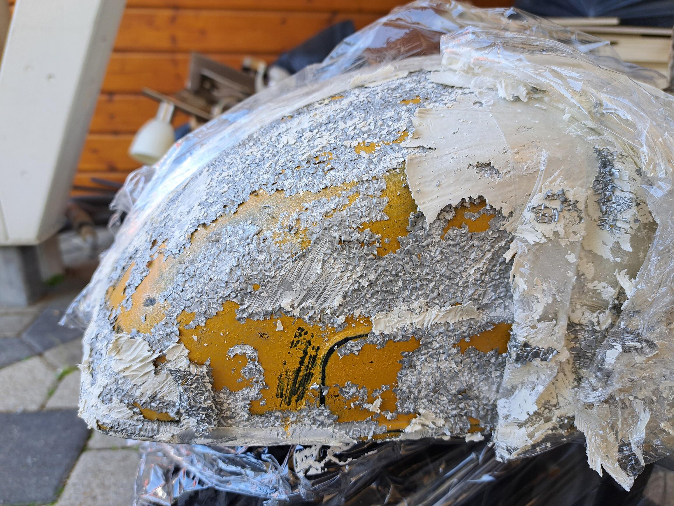

  6. alufolie antwortete auf Kebra's Thema in Technik allgemein

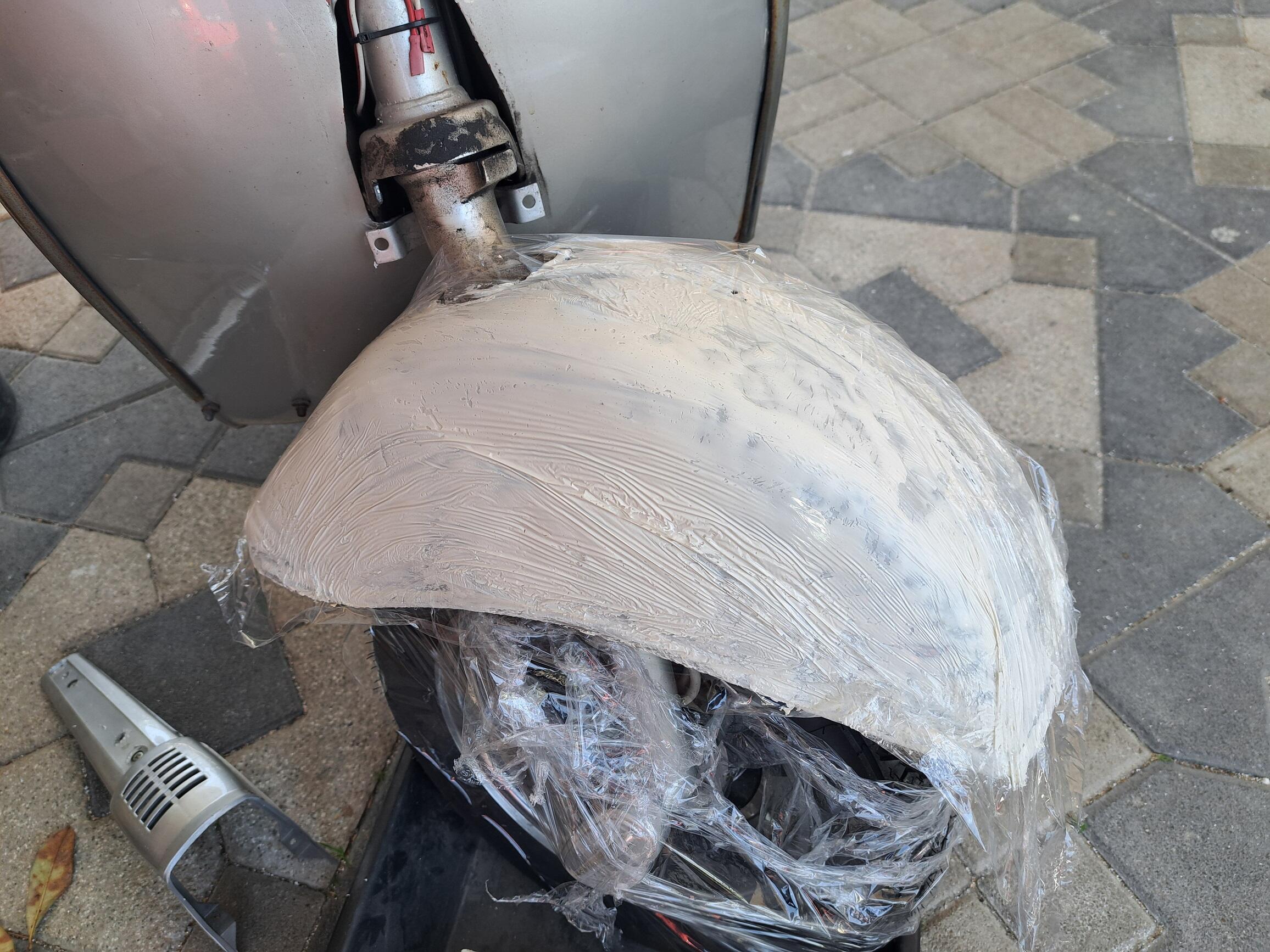

    Danke! ´Wie hast du das aufgetragen?

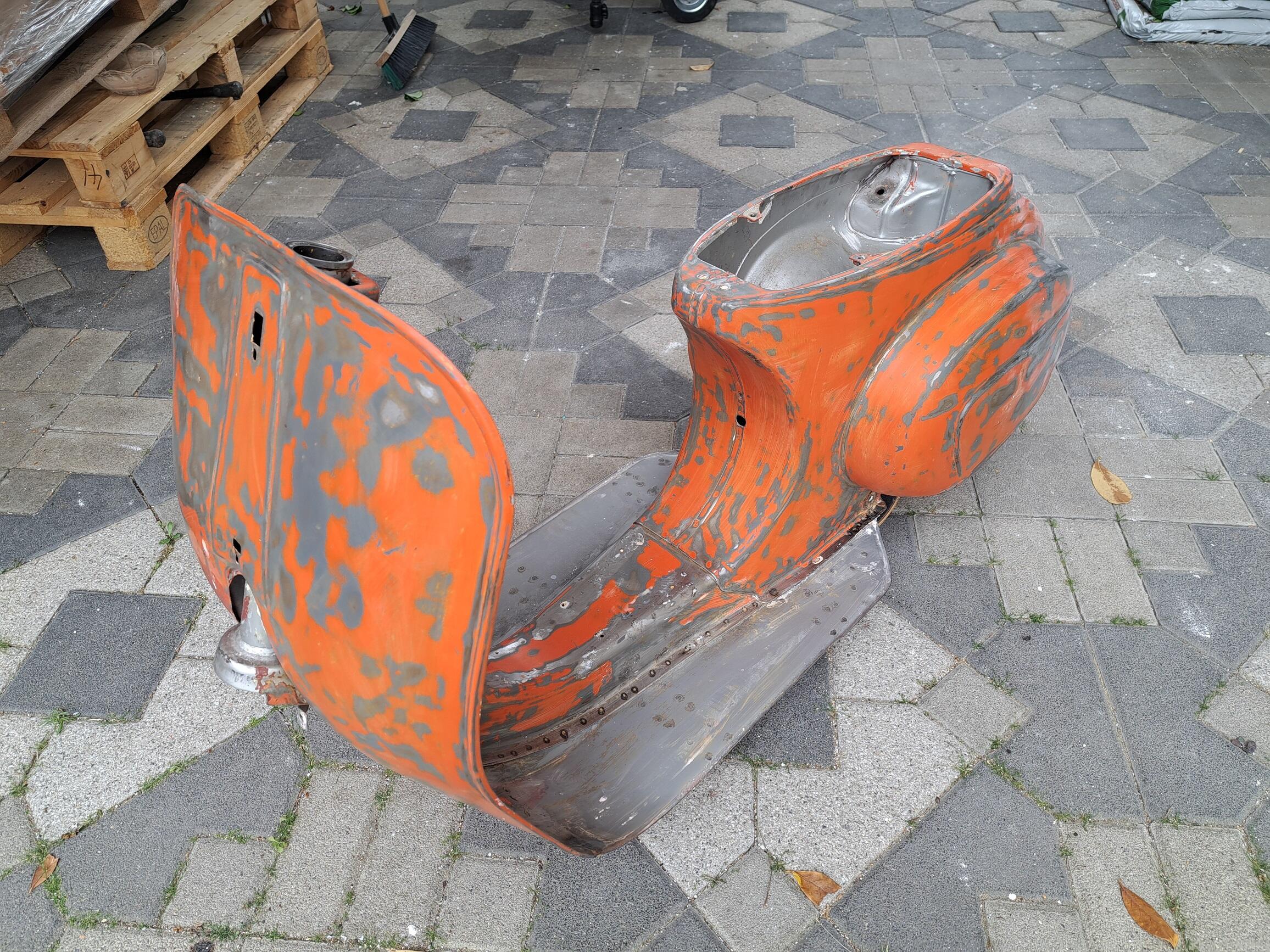

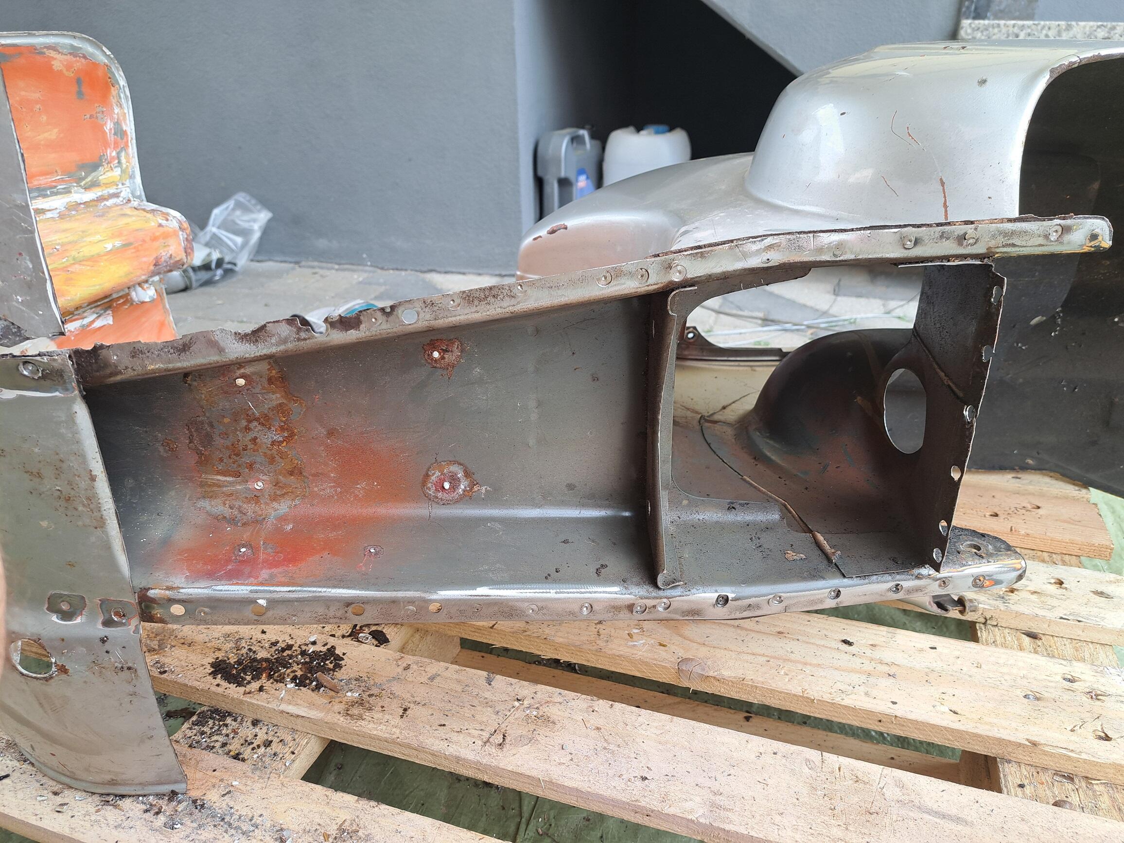

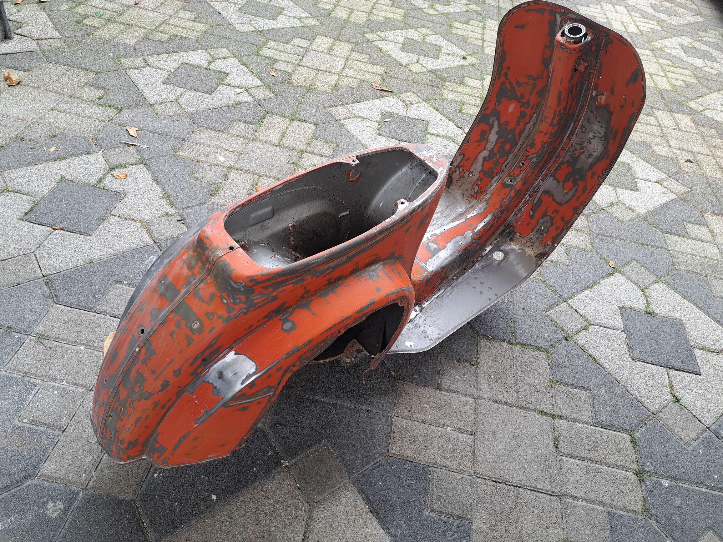

  7. alufolie antwortete auf Kebra's Thema in Technik allgemein

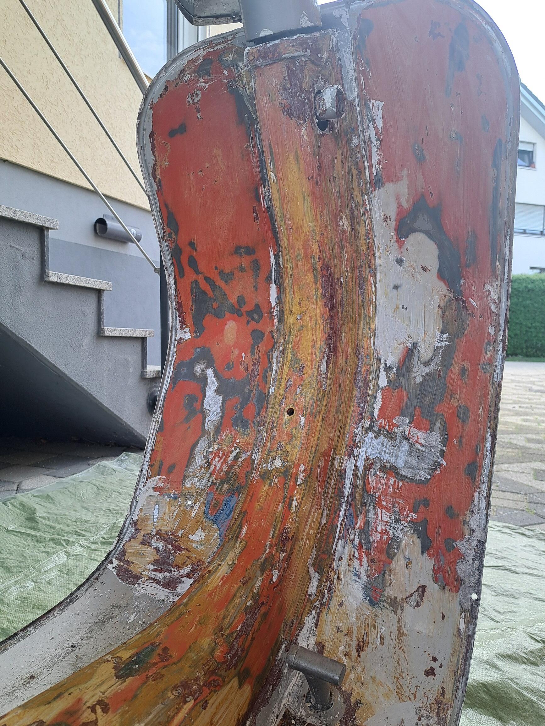

    eben den Rahmen von den letzten Resten Farbe und Spachtel befreit. Gelb, roter Primer und Silber waren überall vorhanden. Unter dem Spachtel war noch hellblau und dunkelblaumetallic. Das Trittbrett wird noch lackiert und patiniert. Dann muss ich mir über die Konservierung Gedanken machen.... grüße

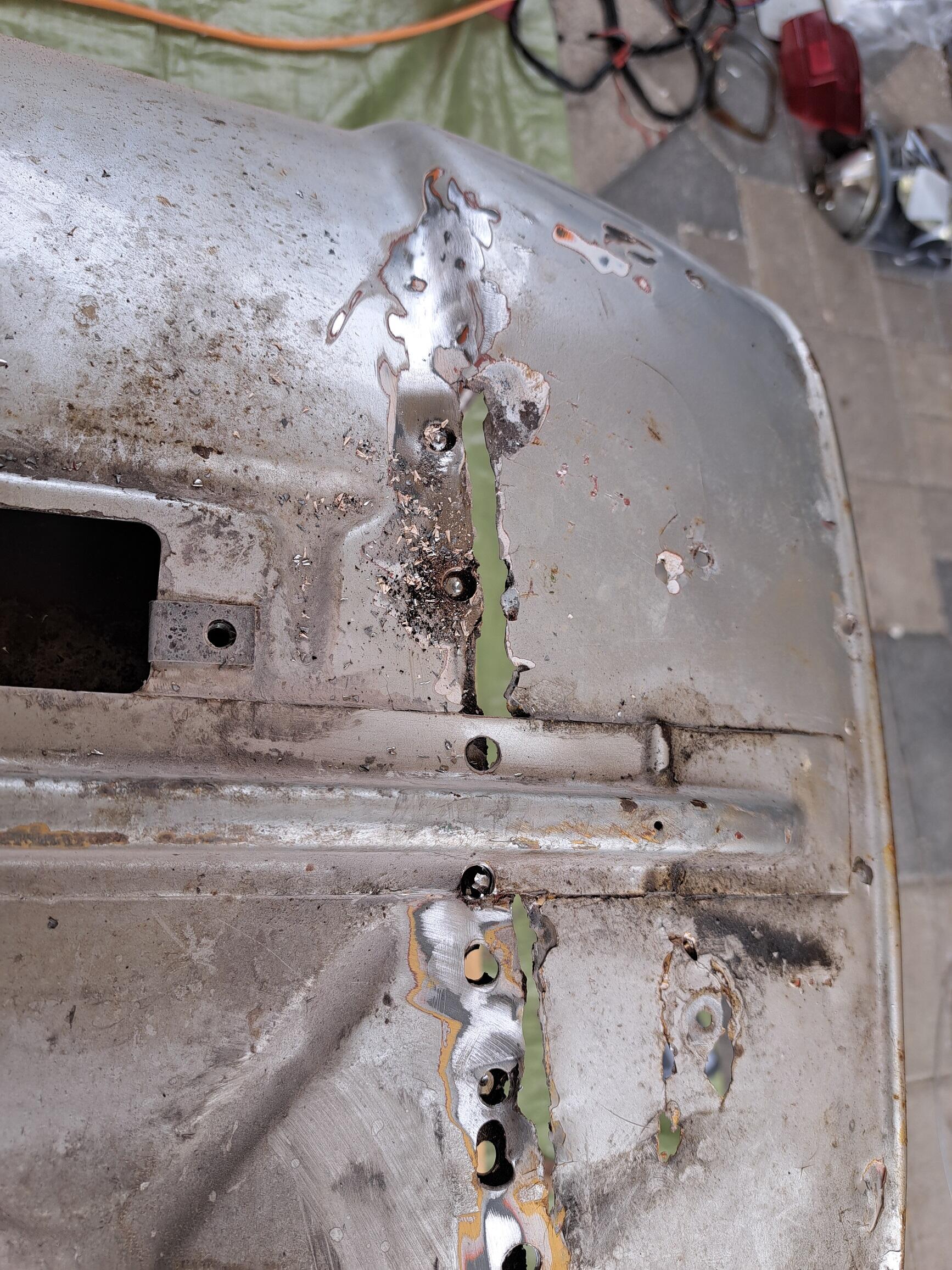

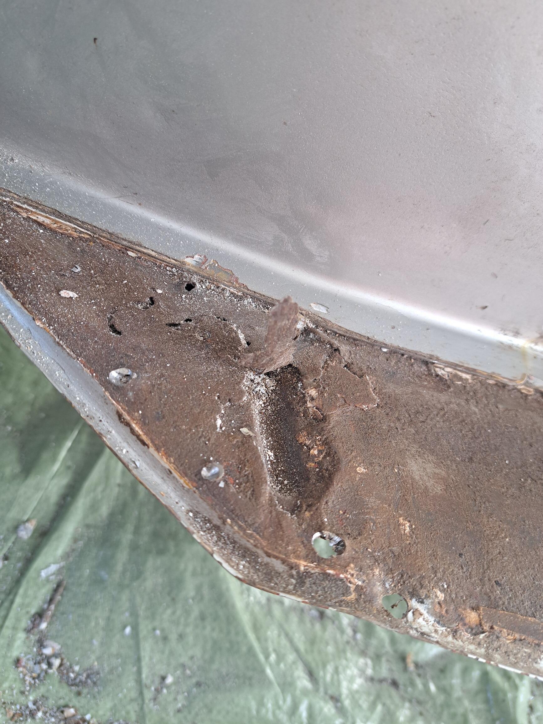

  8. alufolie antwortete auf Kebra's Thema in Technik allgemein

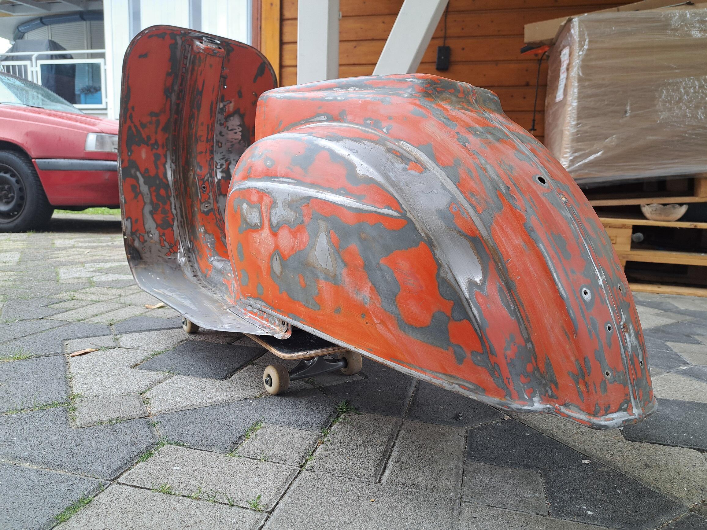

    Das Trittbrett war leider hinüber. Spachtel von allen Seiten, am Flansch zum Rahmen starke Korrosion. Zwei weitere Ü-Lackfarben gefunden (hellblau und blau metallic)

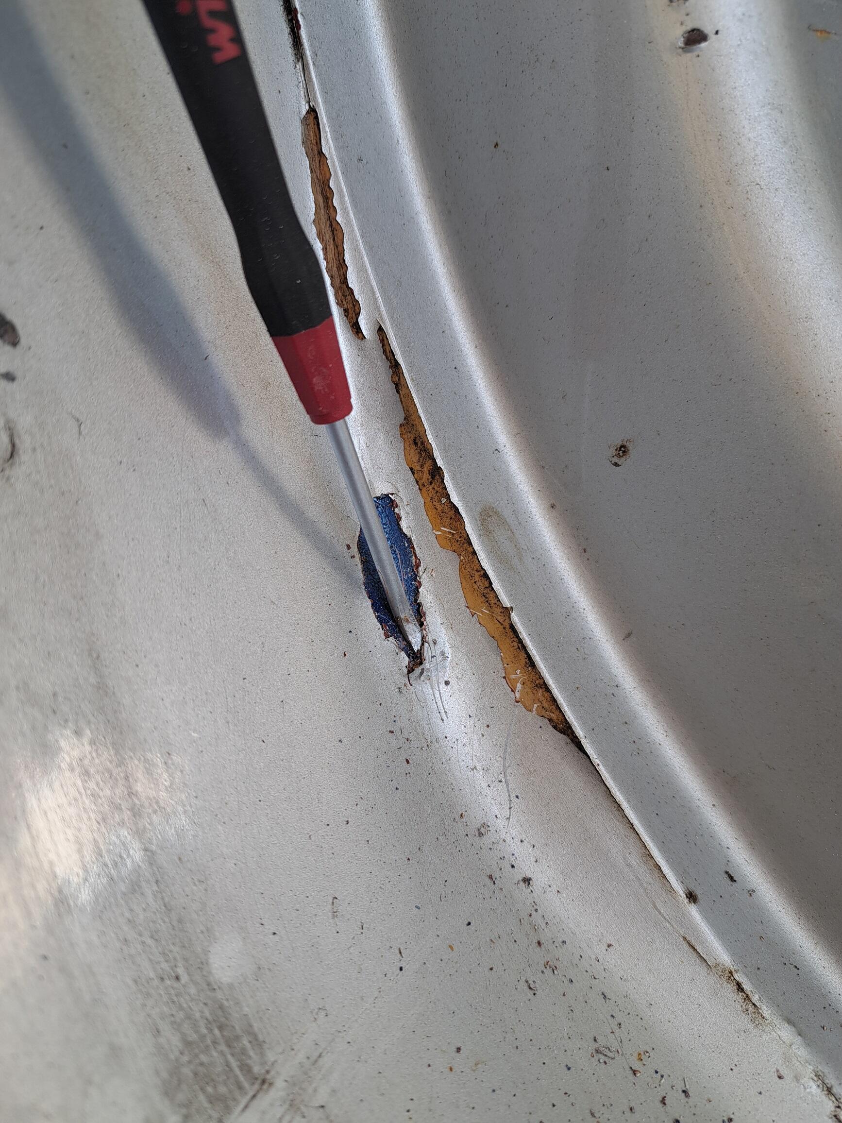

  9. alufolie antwortete auf Kebra's Thema in Technik allgemein

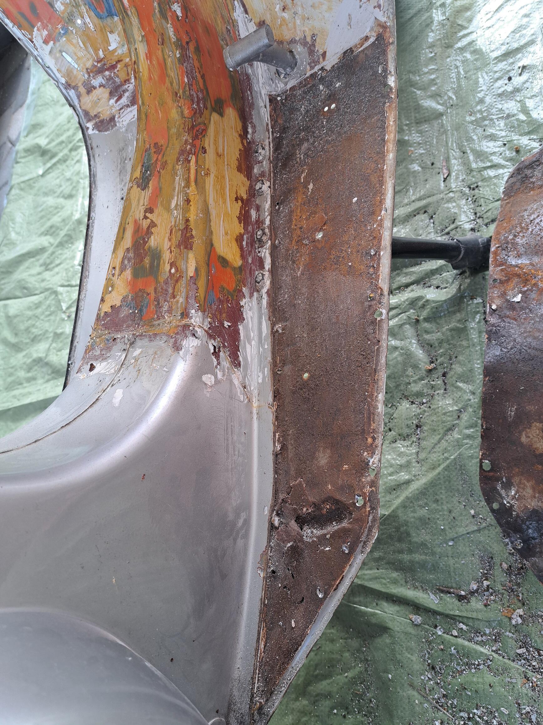

    Es gibt kein zurück mehr Das am Trittblech rumgepfuscht wurde wusste ich schon länger. Hab heute auf einer Seite mal das aufgedoppelte Blech abgebohrt.

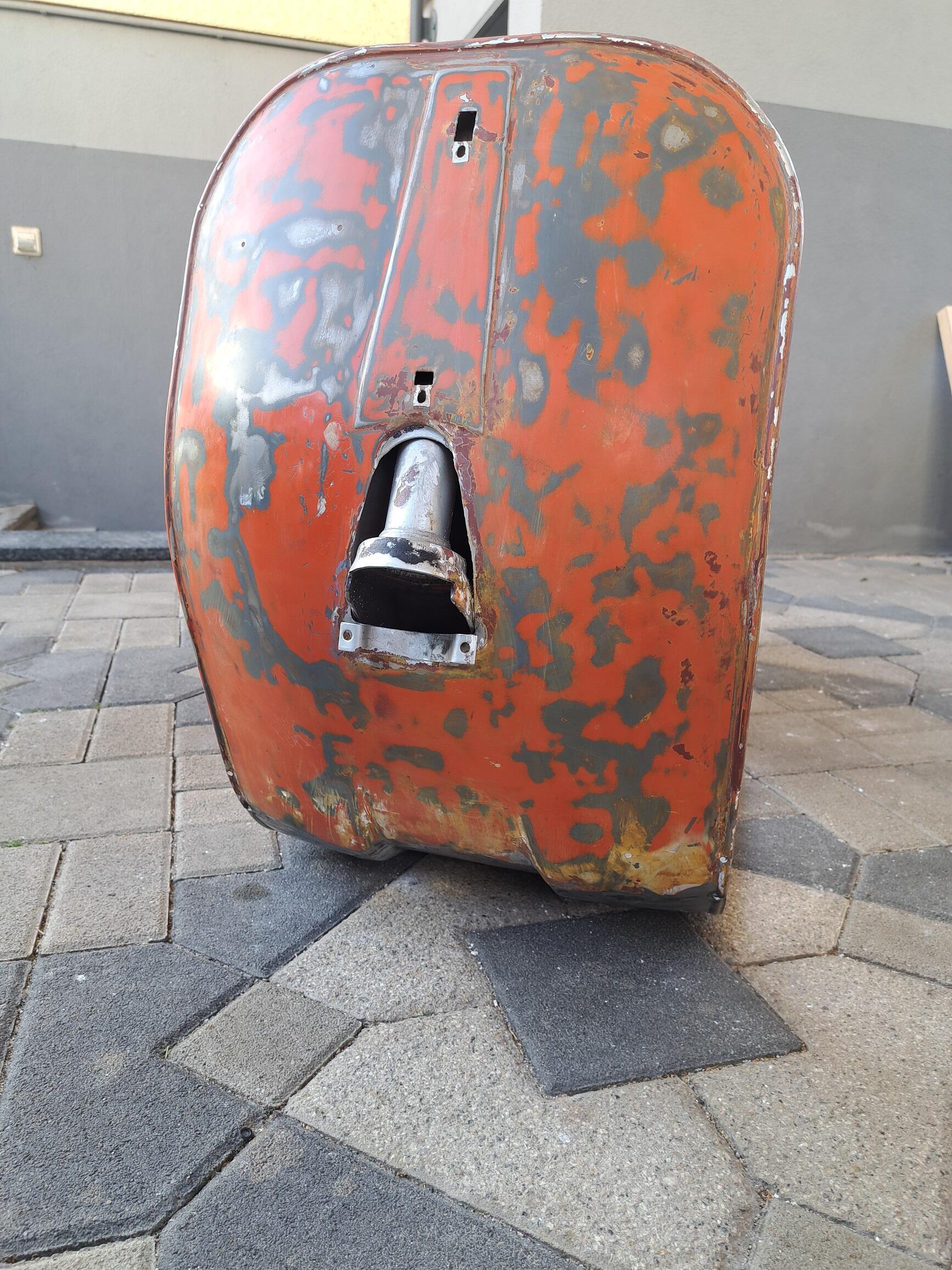

  10. alufolie antwortete auf Kebra's Thema in Technik allgemein

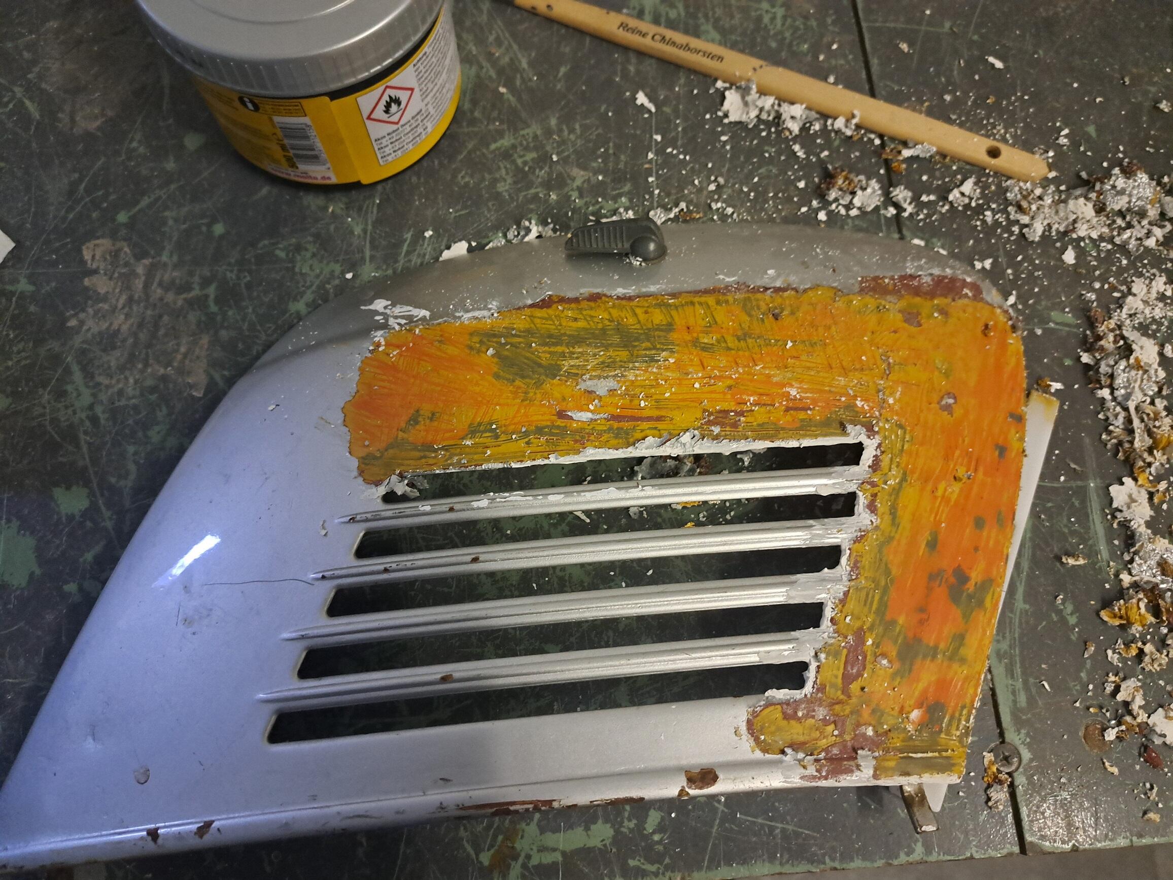

    Moin! Deutsche Special von '78. Müsste demnach 919 sein auf dunkelgrauer Grundierung. Der Abbeizer von Molto hat den silbernen Ü-Lack + oxidrote Grundierung ganz gut angelöst. Das darunterliegende Gelb wurde schmierig, ging dann aber mit Aceton gut runter. Leider ist vom O-Lack weniger übrig als ich gehofft hatte... Ernüchterung beim Kotflügel vorne, da kam nur Gelb auf Schwarz zum Vorschein.
