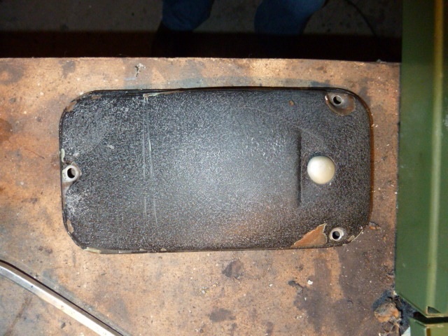

So, habe fertig - jetzt hab ich auch mein Olackteil:
Sehr schön geworden. So gut wie nix mehr zu sehen, und das bei dem Strukturlack :thumbsup:
Wie hast jetzt die Reste aus der Struktur rausgebekommen??
Bearbeitet von Kebra
Ich hab noch ein paar mal mit Verdünnung drübergewischt, dann war das Zeug so mürbe, dass ich es mit Wasser und Seife runterbürsten konnte.
Cool, einfacher wie ich dachte.

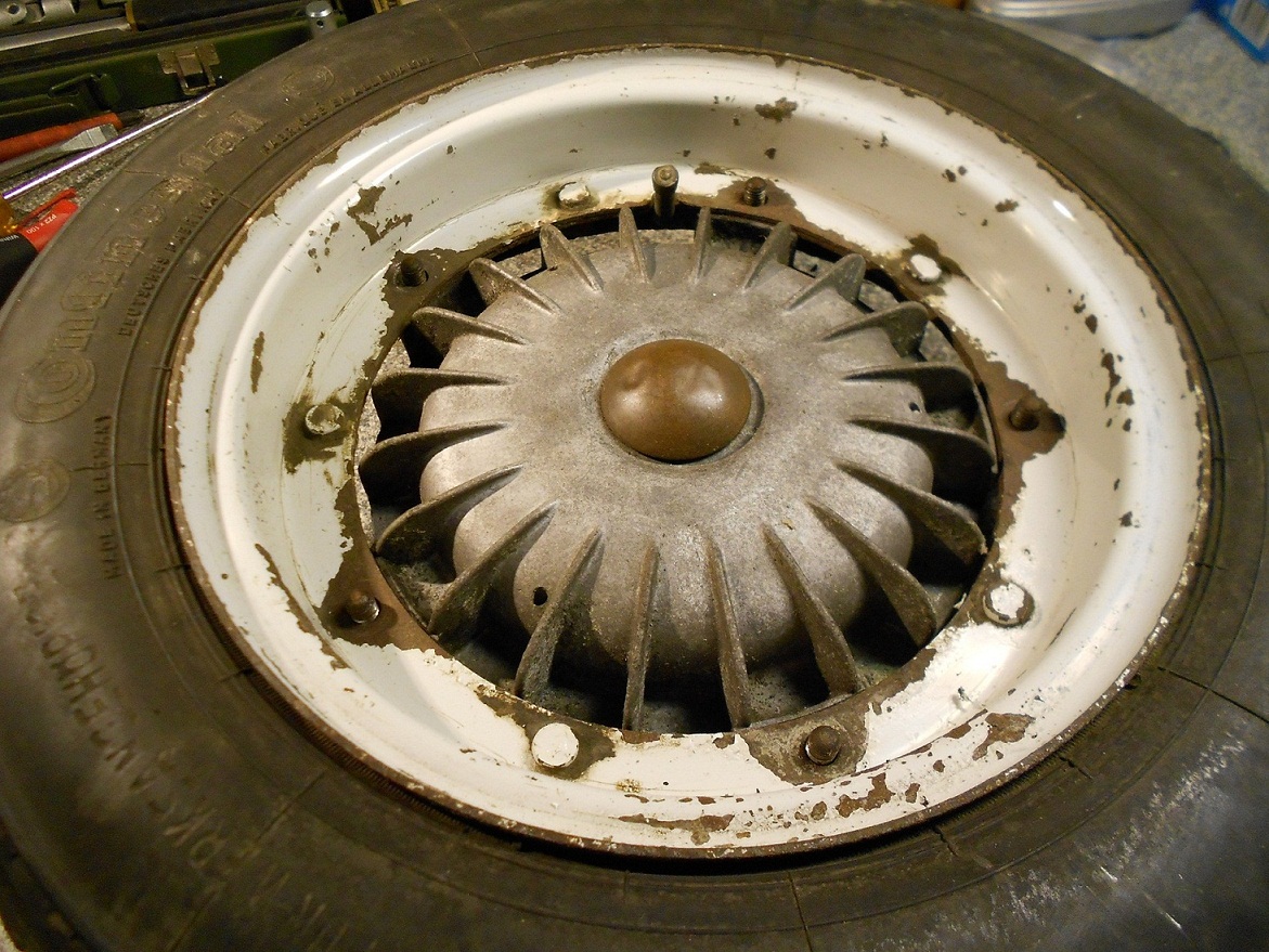

Ich war letzte Woche bei einem Betrieb der sich speziell mit Entrostungen beschäftigt. Mein Arbeitskollege hat diese Firma Lembeck in seiner Kundschaft, und erzählte mir, dass es was Neues gäbe:
Dieses Mittel soll besser sein alle Entroster zuvor, da es nicht auf Säurebasis arbeitet, sondern auf Ligninbasis. Also hab ich mir mal ein Probepaket organisiert, und ausprobiert.
Das Mittel nennt sich Rostdelete und ist eher Breiartig, so dass es auch an stehenden Flächen anhaftet. Also Lamretta Teil raus, das Rostdelete drauf, und 24 einwirken gelassen.
Danach mit wasser abgespült. Man braucht es nicht neutralisieren, denn Säure gibt es wohl keine.
Hier das Ergebnis:
Vorher:
post-29007-0-20885300-1355838922_thumb.j
post-29007-0-22814400-1355839629_thumb.j
eingepinselt:
post-29007-0-06344200-1355839404_thumb.j
und nachher:
post-29007-0-83535500-1355839198_thumb.j
Das ergebnis war wirklich gut, und im Vergleich zu Pelox und Cream ex ist der Lack wirklcih null angegriffen.
wenn jemand es will, ich habe dort einen Clubrabatt rausgehandelt fürs GSF. wenn genug beisammen sind kann ich Bescheid sagen
Was haltet ihr davon?
Bearbeitet von Kevin Becker
was ist das jetzt fuer eine oberfläche?
Schaut interessant aus, das Zeug! auch wenn Tante Google sagt, dass es nicht ganz billig ist....
Dass nicht alles Rost weg ist, liegt das daran, dass du recht sparsam warst beim Auftragen?
Ja, es war zu sparsam, ich hab mir die "richtige" Verarbeitung gerade beim Hersteller nochmal erklären lassen. Ich mach nachher noch ein paar Proben, Bilder kommen dann...
