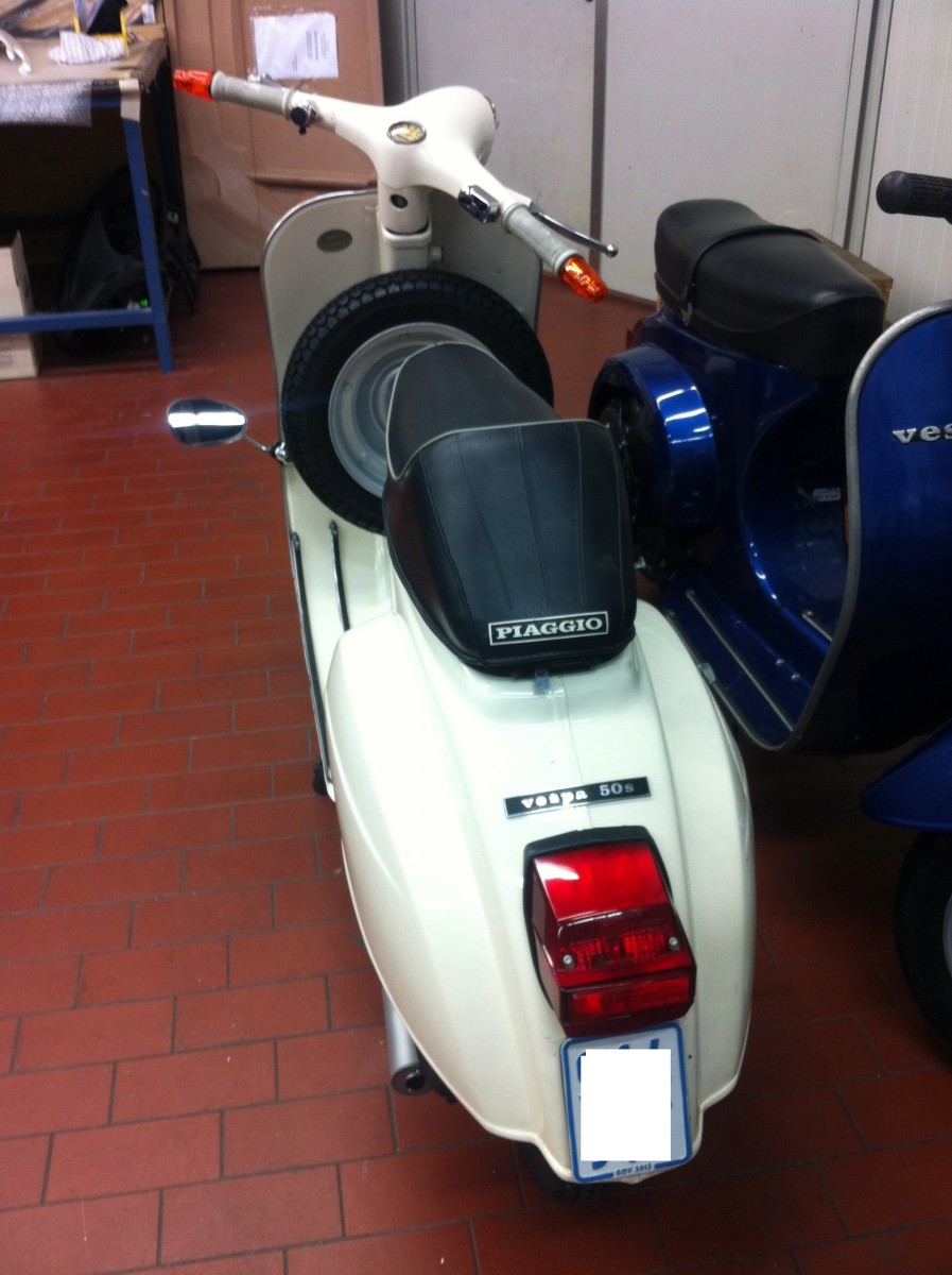

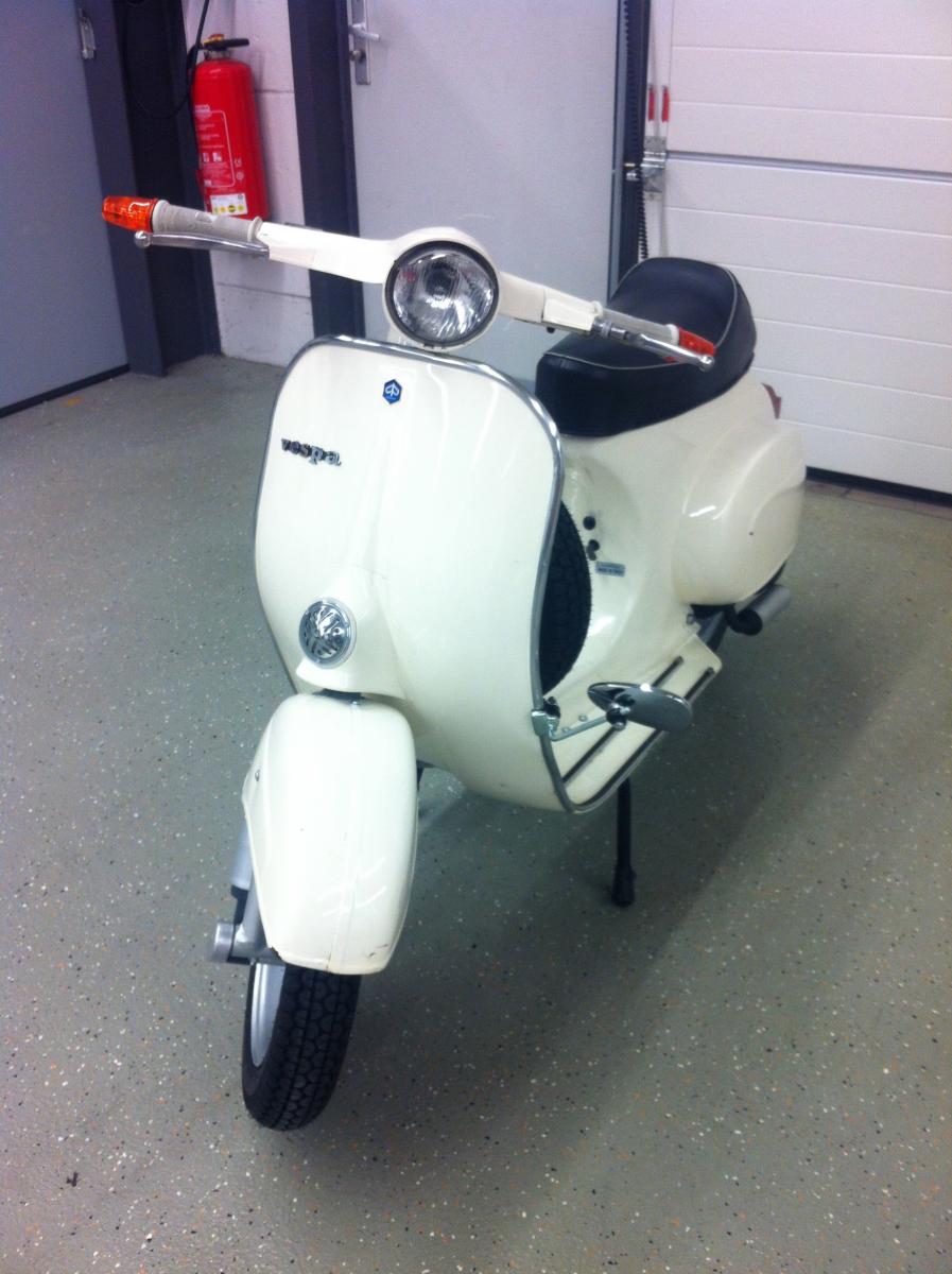

Ich hab auch fertig, V50s in cremeweiß von 1993.
Zerlegt, sauber gemacht, poliert von 3M Schleifpaste hoch bis Rosa Wachspolitur.

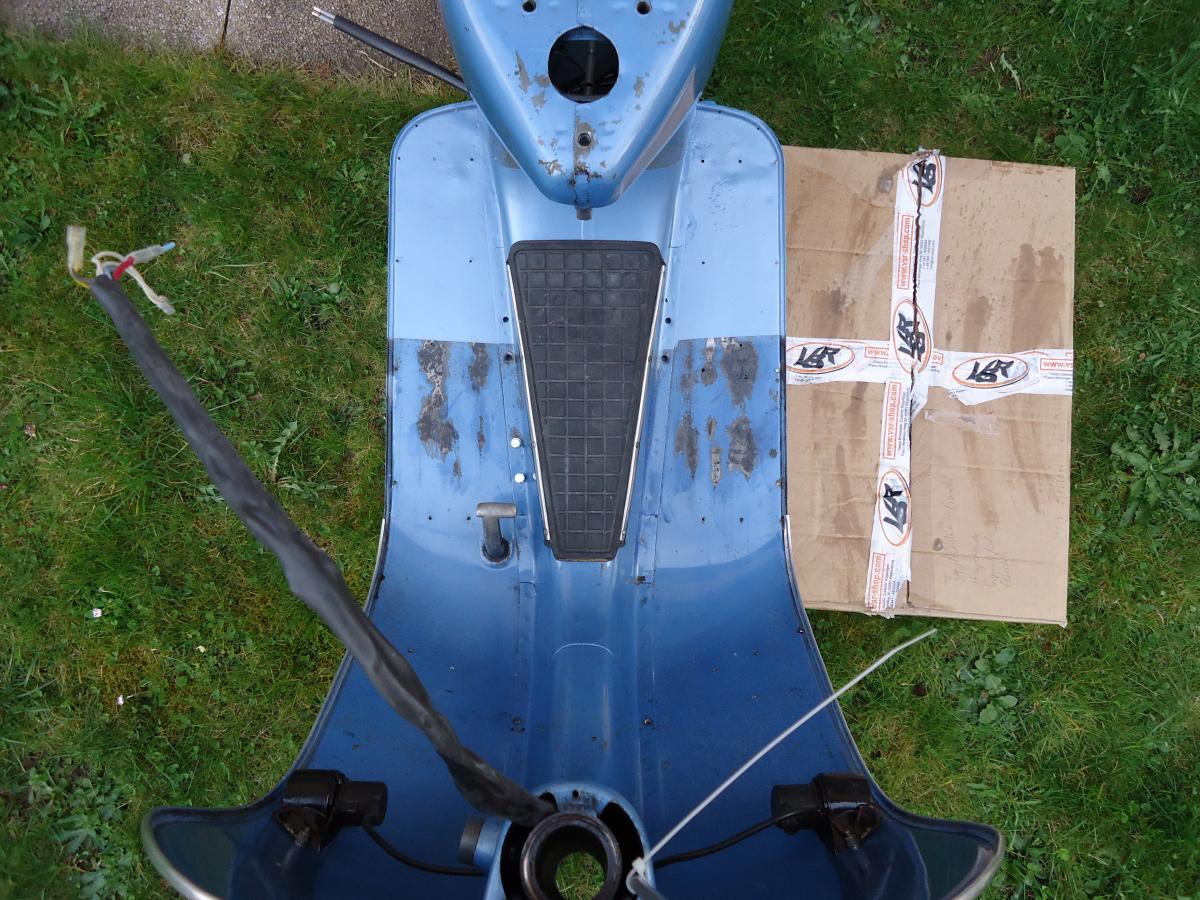

So, heute gings etwas weiter am Tunnel rechts. Hier ging es ein bisschen besser. Habe das ganze gut angeschliffen und dann ging der restliche Füller/Spachtel mit etwas rubbeln und nem Nitro-Lappen weg.
Mir kommt es fast so vor, als sei über dem originalen gelben Lack nochmal eine zweite Schicht gelber Lack, komisch.
Hier mal Bilder, ich habe da aber noch nichts poliert oder so. Mir kommt es so vor, als sei der Roller teilweise gut geschliffen gewesen vor dem Lackieren, anders kann ich mir die lackfreien Stellen an der Backe nicht erklären, O-Lack war da auf jeden Fall keiner mehr zu finden.

kleine teststelle von eben: bremsenreiniger/waschbenzin negativ
aceton mit dem glitzi-haushaltsschwamm!
schon mit leichtem druck ließ sich der kram in schlieren runterwischen. habs dann mit nem weichen lappen aufgenommen, mit spüliwasser abgewaschen und dann mit a1 lackreiniger/politur zum glänzen gebracht. poste morgen ein bild. vorher nachher ist schon geil!
...und gelesen hab ich hier schon vorher. wollte mal ein bild beitragen und meistens gilt ja auch, dass viele schlauer sind wie einer. danke euch für den support!

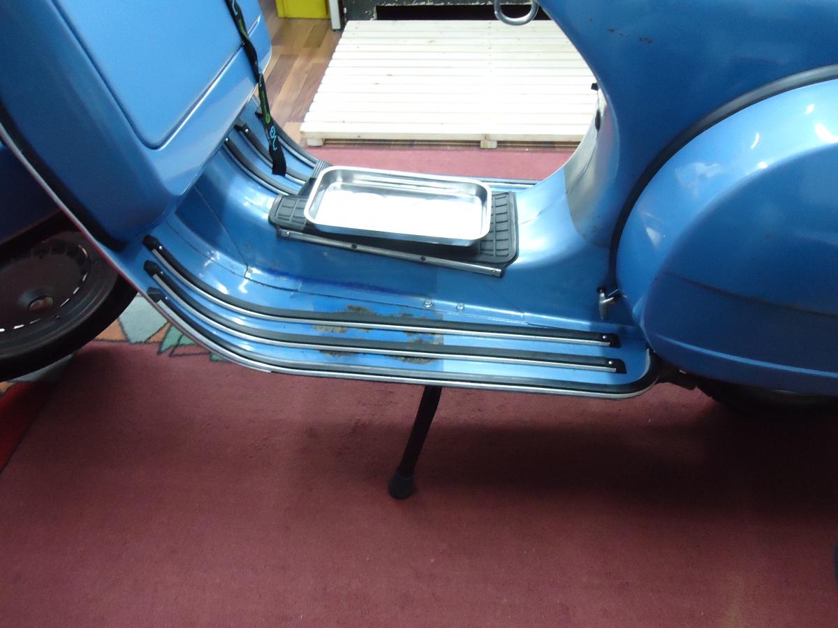

vorher nachher. jedenfalls schon auf einem kleinen stück der backe.
aceton+ glitzi schwamm + a1 politur gegen rostschutz/weißlack kombisprenkel
überlege, die gummiteile von den seitenbacken abzumachen. die sehen aus, als seien sie geklebt. hat da jemand erfahrung mit? kriegt man die ohne rückstände ab?
außerdem hab ich diverse rostpickel auf dem trittbrett. würde die mal mit ner kleinen drahtbürste und leichter hand einebnen. was würdet ihr machen, um die optisch etwas anzugleichen? rostumwandler und dann abkleben und mit nachbesteller farbe abtupfen/airbrushen?
hi,
wenn du innen an den backen keine bohrungen/ nippel der beplankung siehst werden die wohl geklept sein!?
die trittleisten würde ich komplett abmachen. rost auf dem trittbrett mit ner drahtbürste im drehmel entfernen. auf der rückseite der trittleisten die alukorrosion entfernen.
die trittleistenrücksseite mit oxyblock bestreichen. die blanken stellen am trittbrett dann auch.
wenn man aber von deinen bildern auf den rest vom rahmen schliesst würde ich den rahmen zerlegen beim rost beigehen und mit fertan fluten, wenn nicht neu gelackt werden soll. das trittbrett hinten links ist auch schön knusper :-D
kann dann so aussehen. wobei bei mir das oberste blech vor der traversenschraube getauscht wurde. hier wurde grob der rost entfernt und mit pelox behandelt wurde. das würde ich aber nicht mehr machen. pelox taugt in meinen augen nur für oberflächen rost. bei einem stadion wie bei dir ist das nix mehr.
