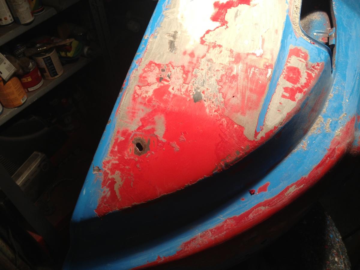

Das hier kann aber auch was:
post-1394-0-02394800-1354871457_thumb.jp
Etwas chem. entlackt.
Da war ein 2K Lack drauf, der sich mit fast nichts erweichen lies.
Schließlich war es ein Abbeizer vom Baumarkt. Damit ging das graue ganz gut ab.
Darunter ist was violettes, das läßt sich weg polieren.

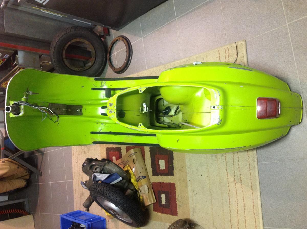

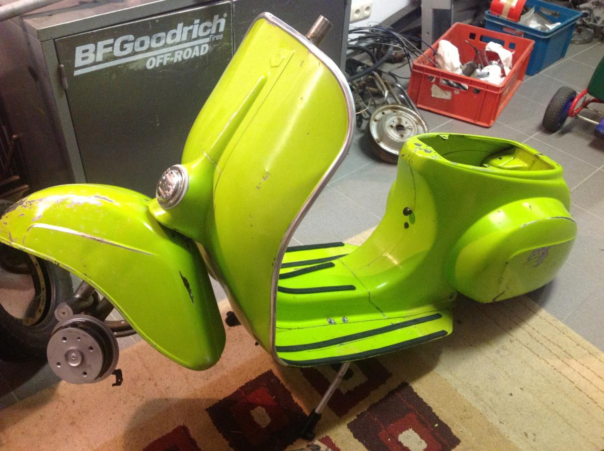

Jo. Weiter gehts.
Das Heck ist links ein ziemliches Spachtelmassaker, ich glaub viel O-Lack werd ich da nicht mehr finden. Front ebenfalls dick gespachtelt aber da scheint mehr Substanz zu sein, zumindest an der einen wahllos durchgeschliffenen Stelle siehts so aus. Trittbretter wie gehabt ziemlich mies, Mitteltunnel sieht dafür ganz gut aus.
