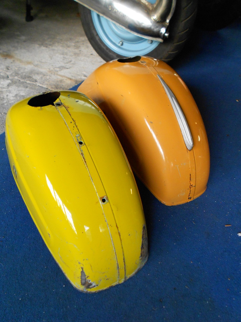

Auch bei mir ging es die letzten Tage voran.
Hier der Kotflügel von der 50L und dazu einen in Giallo Cromo den ich noch auf dem Dachboden fand.
Dieser war zum Glück nicht angeschliffen und konnte mit Aceton von der Lackschicht befreit werden.
post-20979-0-43817600-1357470576_thumb.j
Die sind ja top geworden.
Welche Farbe war das von der L?
Nr.?
Danke, ja, ist echt schön wie der alte Lack wieder an leuchtkraft gewonnen hat!
Der 50L Koti (rechts) in giallo positano
Davor der in giallo cromo.
Besonders anzumerken ist bei dieser Farbe der Efekt, z.B. in der Dämmerung, dann wirkt die Farbe wie dieses Apfelgrün...
