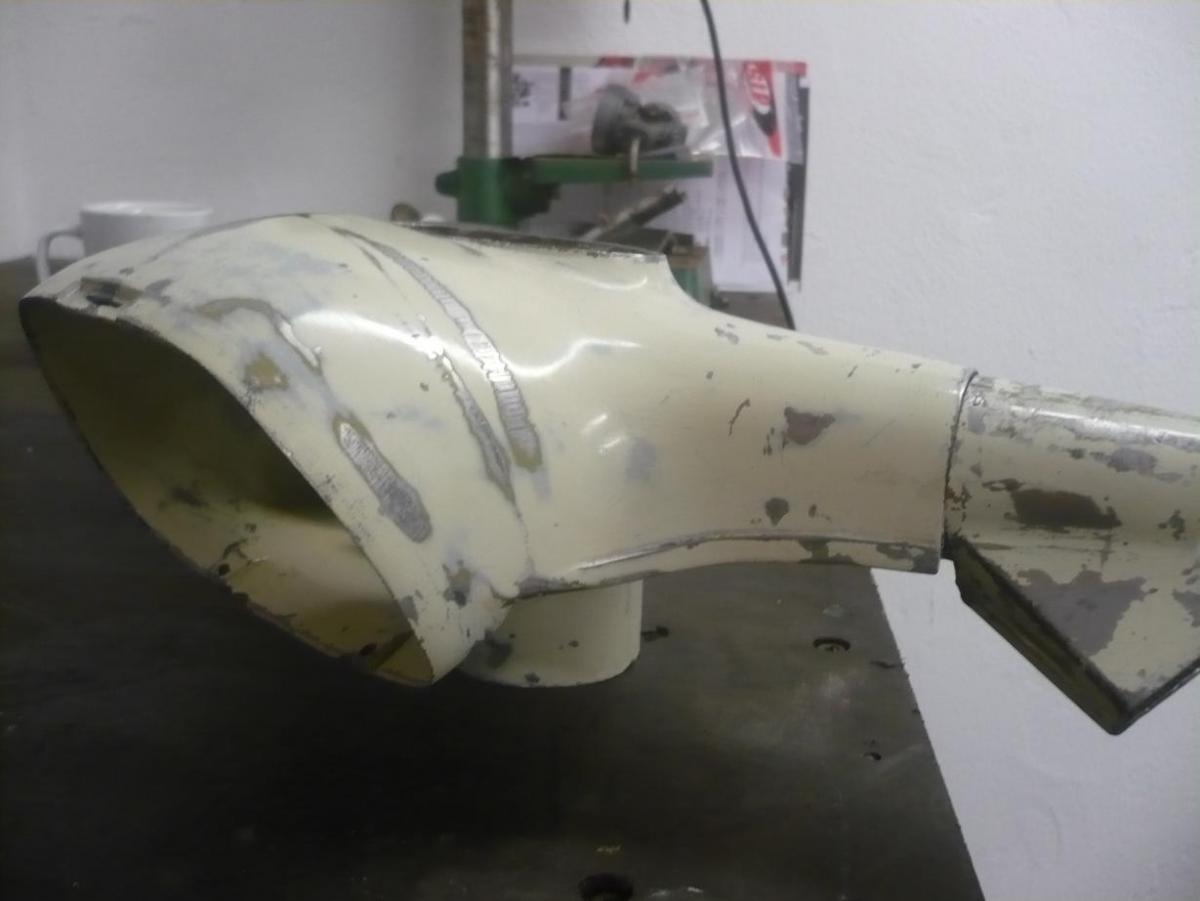

Ich habe heute mal die Gunst der Stunde genutzt um ein bisschen den Flugrost an meiner PX zu entfernen. Habe wie empfohlen mit Rotweiss Schleifpaste und danach mit Rotweiss-Politur poliert. Danach hab ich vor die "vorläufige" Versiegelung Dodo Juice Wax genommen.
Nun meine Frage. Wie kann ich die Stellen jetzt konservieren, damit mir das nicht wieder Rostet? Owatrol? Wobei ich gelesen habe, dass Owatrol nur auf Rost haftet... Irgend ne Idee?
Ich hab mal ein paar vorher/nachher Fotos angehängt, wäre super, wenn mir jemand einen Tipp geben könnte...
Edit: Die letzten beiden sind die Vorher-Fotos :)
Edit 2: Die unbehandelten Radkästen könnte man aber mit Owatrol ausspritzen, oder??
post-22930-0-31192500-1359298635_thumb.jpost-22930-0-54719300-1359298647_thumb.jpost-22930-0-25456500-1359298658_thumb.jpost-22930-0-45679000-1359298671_thumb.jpost-22930-0-75842700-1359298685_thumb.jpost-22930-0-23276600-1359298697_thumb.jpost-22930-0-27492200-1359298698_thumb.jpost-22930-0-98509500-1359298698_thumb.j
Bearbeitet von daviddavid
