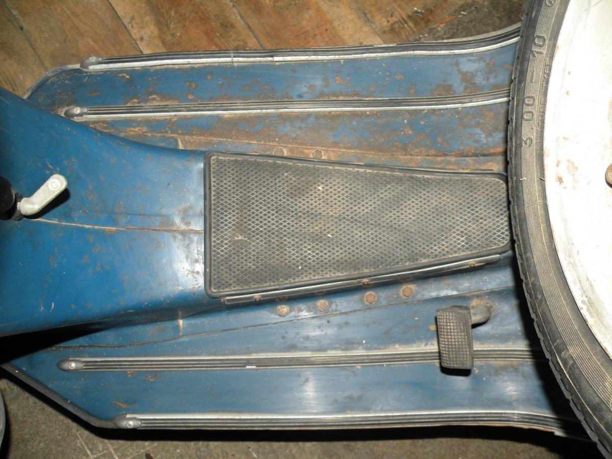

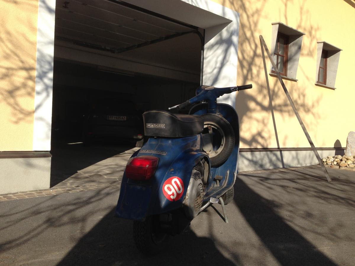

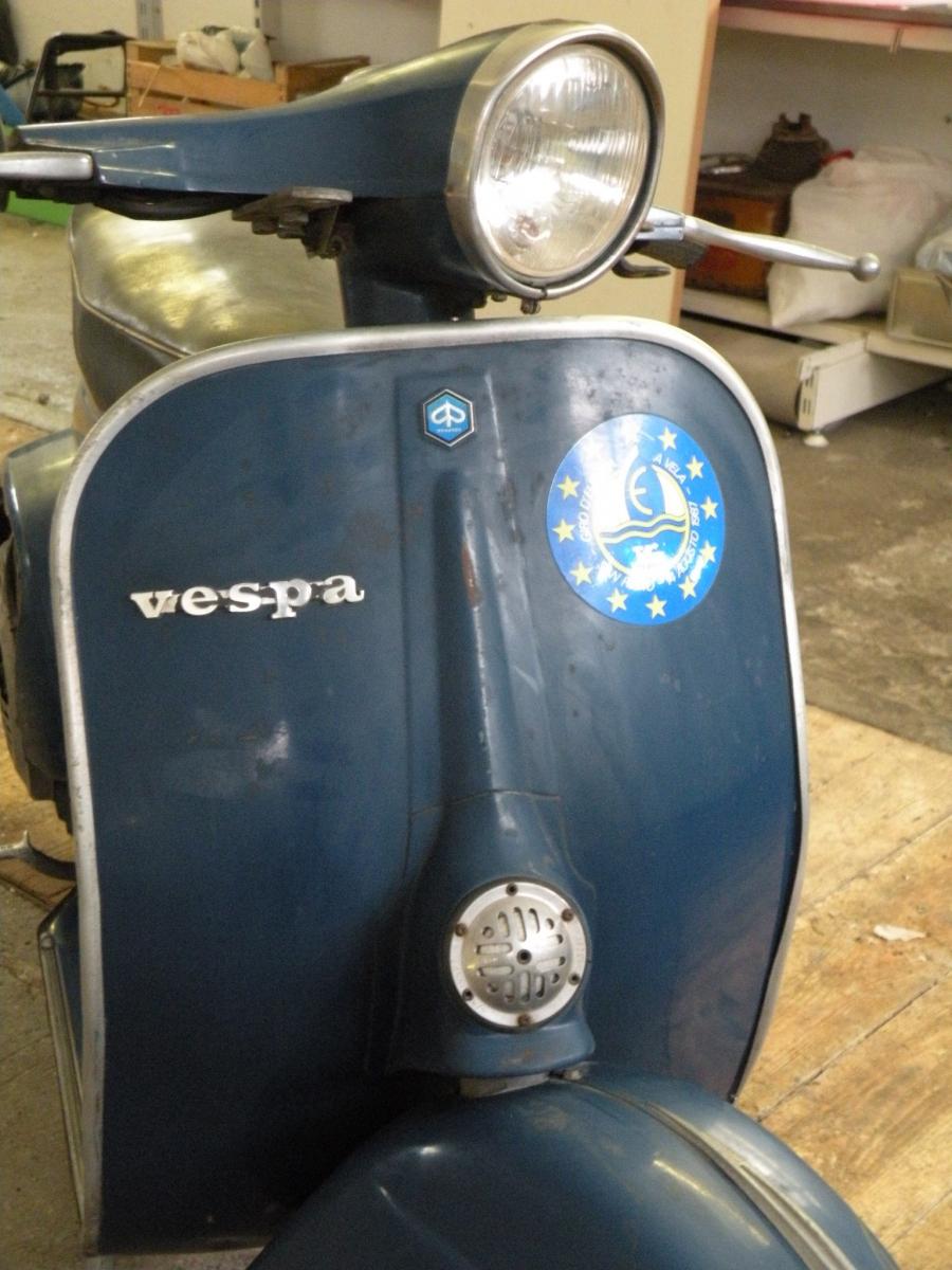

Nach ewigem suchen hat's nun endlich auch eine olack primavera in meine Garage geschafft :-)
Ein Vorbesitzer und stand die letzten 20 Jahre im Keller...
Hab schon mal ganz kurz mit polielappen eine stelle an der Seitenbacke poliert...wird schön werden!!! In ca 1 Monat werd ich den Roller aufbereiten...ein paar andere Projekte blockieren noch die Werkstatt.
Leider fehlt der seitendeckel....
2 fragen hätte ich:
1. hat jemand einen seitendeckel in blu marine und verkauft ihn auch?
2. ich würde den Roller die nächsten Wochen gerne einölen damit sich der flugrost löst, danach wird poliert! welches öl kann man hierzu empfehlen?
werd jetzt mal das topic nach euren Aufbereitungsmethoden durchforsten, wäre aber für tips dankbar!

zu nummer zwei / nimm Leinenöl , das bekommt man günstig im Baumarkt , da reicht ein liter völlig aus, und du kannst es euch wieder runter waschen( mit pril )
oder Salatöl
Bearbeitet von Cupracer
Seitendeckel hätte ich einen (im verkaufe topic) ist aber gesandstrahlt ( dafür original Piaggio) , falls du nix findest, immerhin ein anfang
