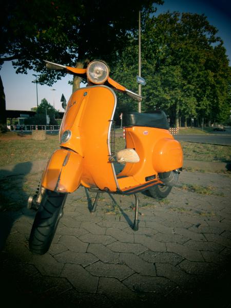

@kobaltblau: das ist das ocker 907. Einer der geilsten Olacks die es gibt. Hab mal ein bild vom spezialheizer geklaut :whistling:
toooootal geil :-)

@philv50: Leider gibt's kein ocker 907, es gibt Orange 907.........das ist es aber nicht.
Kann auch sein das ich etwas die Farben verpeile.
Vielleicht hat noch jemand einen Vorschlag zur Farbe.
Merci Chris
ich meine orange 907.geht halt a weng ins ocker :cheers:
Jo, prost philv50,
Das ist eher Gelb, mit etwas Orange drin.
Auf dem Foto mit dem Tank kommt das schon genau rüber.
Also ich weiss nicht......passt gar nicht zu deinem Bild, evtl. bin ich einfach nur farbenblind.
Gruß Chris

Giallo Positano kommt manchmal auch recht orange rüber...
Hmm viell sind wir aufm holzweg :-)

Ich tippe auf 907 ...

Ich tippe auch auf 907
(gutes Bild ohne Vergleichsfarbe) :-D

neues Bild, immer noch die Frage nach dem Farbton............... :lookaround:
Zur Zeit liegt 907 mit 4 Stimmen vorne.
