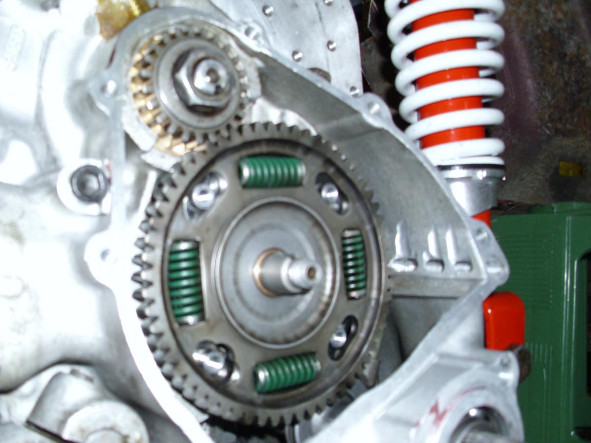

Das ist ja sicherlich noch egal da die Feder so mehr oder weniger fast nur im Zahnrad aufliegt
mit Sip Rep kit gerade Taschen
Die SIP Repkits die ich in der Hand gehalten habe hatten alle gewinkelte Federauflageflächen, keine geraden. Ob die gleich ausgeführt sind wie bei der Hartz weiß ich aber nicht.

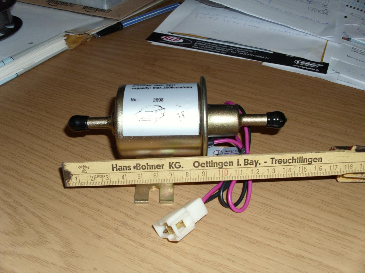

Gefahren wird das unlegierte Motoröl 20W/50, Füllmenge mit 16mm Gehäusespacer und Schläuchen für Pumpe, 800ml.
Kein Ölschleuderblech, da in Federhalteplatte integriert.
Die Pumpe hab ich in der Bucht geordert, ist als Benzinpumpe deklariert, ist mit die einzige,
die auch für Rapsöl geeignet ist.
3rd Class1 fährt diese Pumpe auch seit Regensburg.
Ich habe dann, vorsorglich, falls die Pumpe mal ausfällt, noch Öffnungen in die Ölquerbohrung eingebracht, die vom hochschleudernden Öl der Getrieberäder versorgt werden.
Hier wird zusätzlich das hochgeschleuderte Öl des Kulukorbes u. des Pri.-Rades in dieser Querrinne aufgefangen.
Ich werde noch vor Bremen "ohne Ölpumpe" Versuche fahren, ob das zusätzliche Schleuderöl des Kulukorbes zur Schmierung der Kulu ausreichend ist, ich werde berichten.
