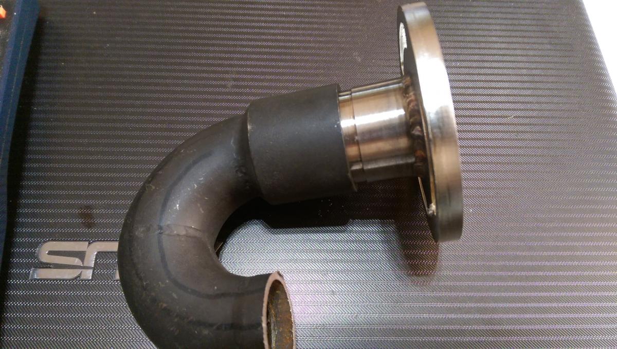

Ich hol das hier mal wieder hoch.
Wie unterscheiden sind Road und Midrange eigentlich? Hab mir einen Road besorgt nur zeigt der auf den ersten Metern keinen Unterschied zum Franz. Bis auf den Unterschied das der Motor von Vollgas im Schieberbetrieb schöner runter kommt.
Gibt's da irgendwelche Anhaltspunkte die ich abmessen kann?
Gruß Gonzo
vor 4 Stunden schrieb gonzo0815:
Gruß Gonzo
Mach mal Fotos, der Unterschied sollte eindeutig erkennbar sein.
Ansonsten:
Der Road hat bis zur Steckverbindung einen Krümmer, der sich im Querschnitt nicht ändert, der Midrange ist kurz nach dem Auslass schon konisch.
Danke das Hilft schon mal.
Der Krümmer ist durchgängig gleich vom Durchmesser, bis zur Steckverbindung.

Eindeutig Road.
