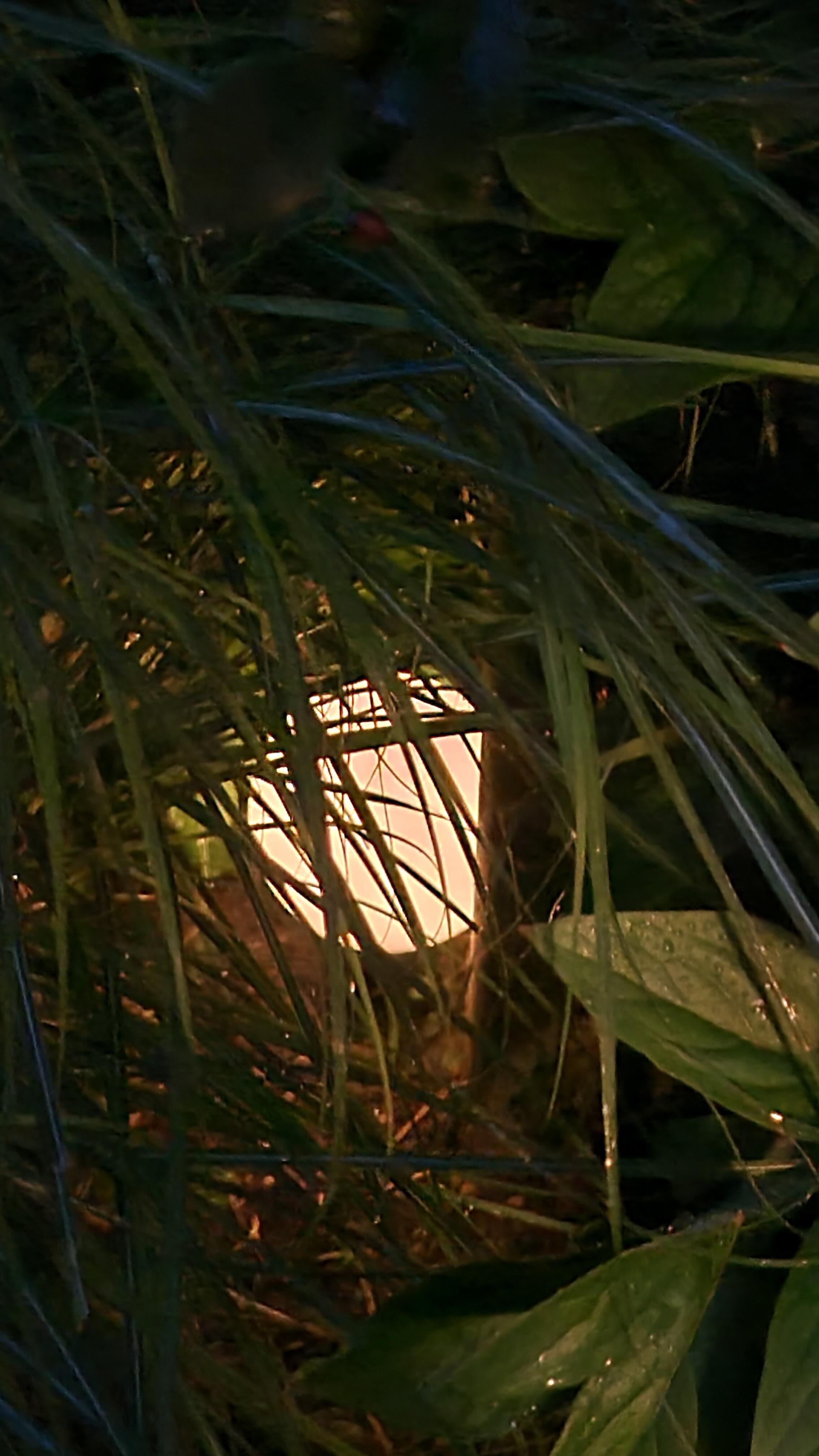

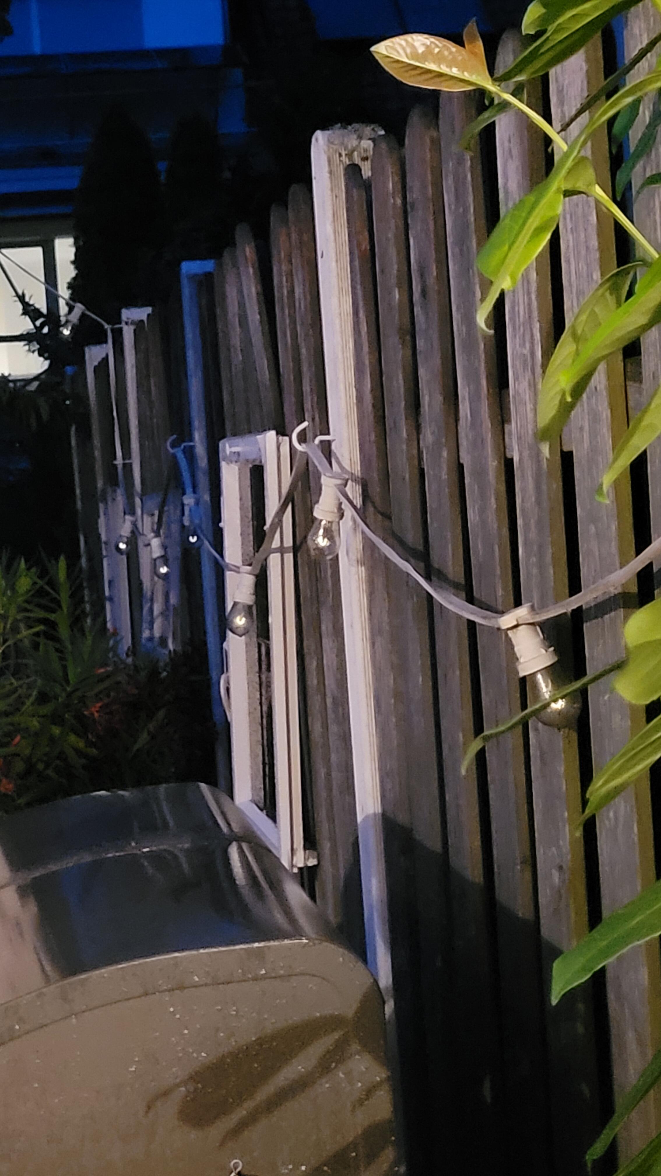

Möchte hierauf auch nicht weiter eingehen. Der blaue Blitz und ich sind beste Freunde. Die Lambretta hat mir schon dergestalt eine gescheuert, dass ich danach temporär querschnittsgelähmt die Werkstatt abgeschlossen und blind den Heimweg angetreten habe.
Im Garten glimmen bei erhöhter Luftfeuchte oder Regen sämtliche Installationen. Egal, ob Lichterkette oder Kugeldingsbums im Beet. Nur, wenn es feucht ist, wohlgemerkt.
Was mache ich wohl falsch beim Anschluss? Das Bild zeigt eine ausgeschaltete LED Lichterkette.
Es ist so krass, wie mich das Foto beschämt.
Auch die Kugel hat ein LED-Leuchtmittel und ist AUSgeschaltet. Glimmt halt seit Jahren so für sich hin. Eingeschaltet ist das ein helles Ding. Ausgeschaltet ein dunkelhelles Ding. What's wrong?!
Bearbeitet von Lapflop
vor 8 Stunden schrieb Lapflop:
LED-Sachen.
Ich bin Elektrolegastheniker.
Ist normal.
Bzw. kann normal sein.
Liegt an der Grundlast in deinem Hausnetz und der niedrigen Leistungsaufnahme der LED.
Hängt an der Lichterkette ein LED-Treiber?
Dreh' mal den Stecker der Lichterkette in der Steckdose um. Ändert sich etwas?
Ist die Steckdose für die Lichterkette über einen Lichtschaltet betätigt? Hat der ein Orientierungslicht (leuchtet z.B. rot)?
LED-Treiber m.W. nicht.
Die Kette läuft aber tatsächlich a) über einen separaten Schalter und hat b) ein rotes Licht, das die eingeschaltete Position bestätigt.
Aufgrund der Bauart und -größe kann ich besagten Schalter aber nicht in der Steckdose drehen, da diese einen Klappdeckel hat. Höchstens liesse sich der Netzstecker der Kette im Schalter drehen. Das kann ich mal probieren.
Danke jedenfalls für die Erklärung und v.a. dassdas normal sein kann. :satisfied:
vor 2 Minuten schrieb Lapflop:
Dann wäre ein Test mit einem Verlängerungskabel aber ja auch ne Option. Bzw. eine andere ungeschaltete Steckdose ausprobieren...
Gerade eben schrieb AAAB507:
Mir helfen hier meine Ignoranz und Faulheit. Wenn einer sagt, dass sei okay so aus Gründen, reicht mir das, um nichts zu verändern.:-D
Das Phänomen kann verschiedene Ursachen haben:
- lange Leitungslängen (Bildung von Kapazitäten; gerne in älteren Gebäuden mit Kreuzschaltungen/vielen Schaltern, war bei mir so)
- Glimmlampen als Einschaltkontrolle
- fehlerhafte Elektroinstallation
Würde auf jeden Fall was machen, geht wohl letztendlich auf die Lebensdauer der Leuchtmittel.
vor 48 Minuten schrieb schindol broer:
Dürfte sich bei einer LED-Kette mit so schwacher Spannung, dass sie nur leicht glimmen, nicht merkbar auswirken.
Wäre dennoch mal interessant das Ganze an einer Steckdose ohne Schalter mit Zustandsleuchte/Positionsleuchte zu testen.
Hab das Phänomen am Moped als ich auf LED-Blinker umgerüstet hab. Die glimmen auch ganz leicht. Auch Widerstände haben keine Abhilfe geschafft.
Wenn es dich trotzdem stören sollte, könntest du einen Shelly in der Unterputzdose zwischenschalten.
