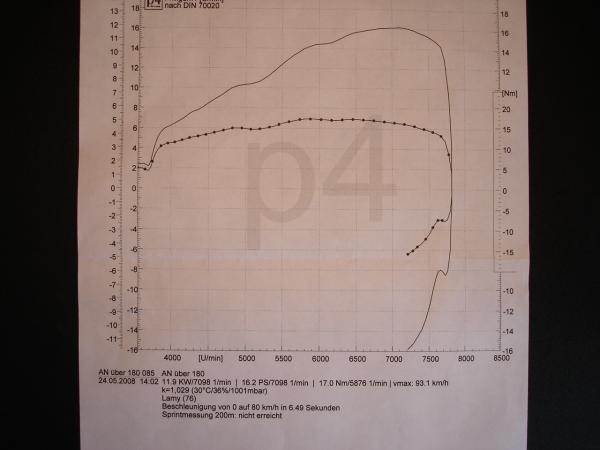

Gegenargument: Suzuki 225 Conversion mit Membran:
Vergleicht man mal Ulfs fahrbaren Bereich mit diesem hier dann ergibt sich folgendes:
Ulf: über 10PS von 4000-8000 U/min
Suzuki: über 10PS von 4000-9500 U/min
Über die Höchstleistung haben wir uns da aber noch nicht unterhalten, wobei sich beide sicher sehr spassig fahren.
Ich frag mal nach was der Suzuki so verbraucht hat aber so wie ich mich erinnern kann so um die 5l/100 km.

iss ja eigentlich ein gegenargument, oder? mit 10% mehr hubraum, 30er und auspuff ist das nicht sooo spannend. hat noch jemand eine kurve von ulf seiner karre mit was anderem als einem clubman und 24er? ich bilde mit ein da mal was mit um 20 gesehen zu haben bei ähnlichem band.
