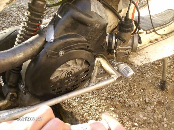

nur so nebenbei ich glaube gelesen zu haben das der herr lauro ne pvl innenrotorzündung mit eigenbau lüfterkranz fährt.
steht mein ich im falc- reisetopic. nen bild ist dort auch zu finden.

Mal was Neues,
dank V136 konnte ich heute meinen ersten Auspuff für den Falc testen.
Gruß der Spanier
Ädit: Sind die beiden Kurven von Chantalle, die rote ist ja schon bekannt.
Bearbeitet von spanier8877
Mal was Neues,
Gruß der Spanier
MfG vespetta
Kein Thema!
Die Kurven von Chaquline müssen aber größer werden. :-D
Untenrum ist sie schon ganz gut, die liebe Chantalle, nur oben beim saugen da ziert sie sich noch etwas.
Aber Jacqueline dagegen wird alles machen, nur Geduld. :-D
