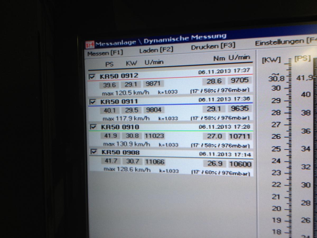

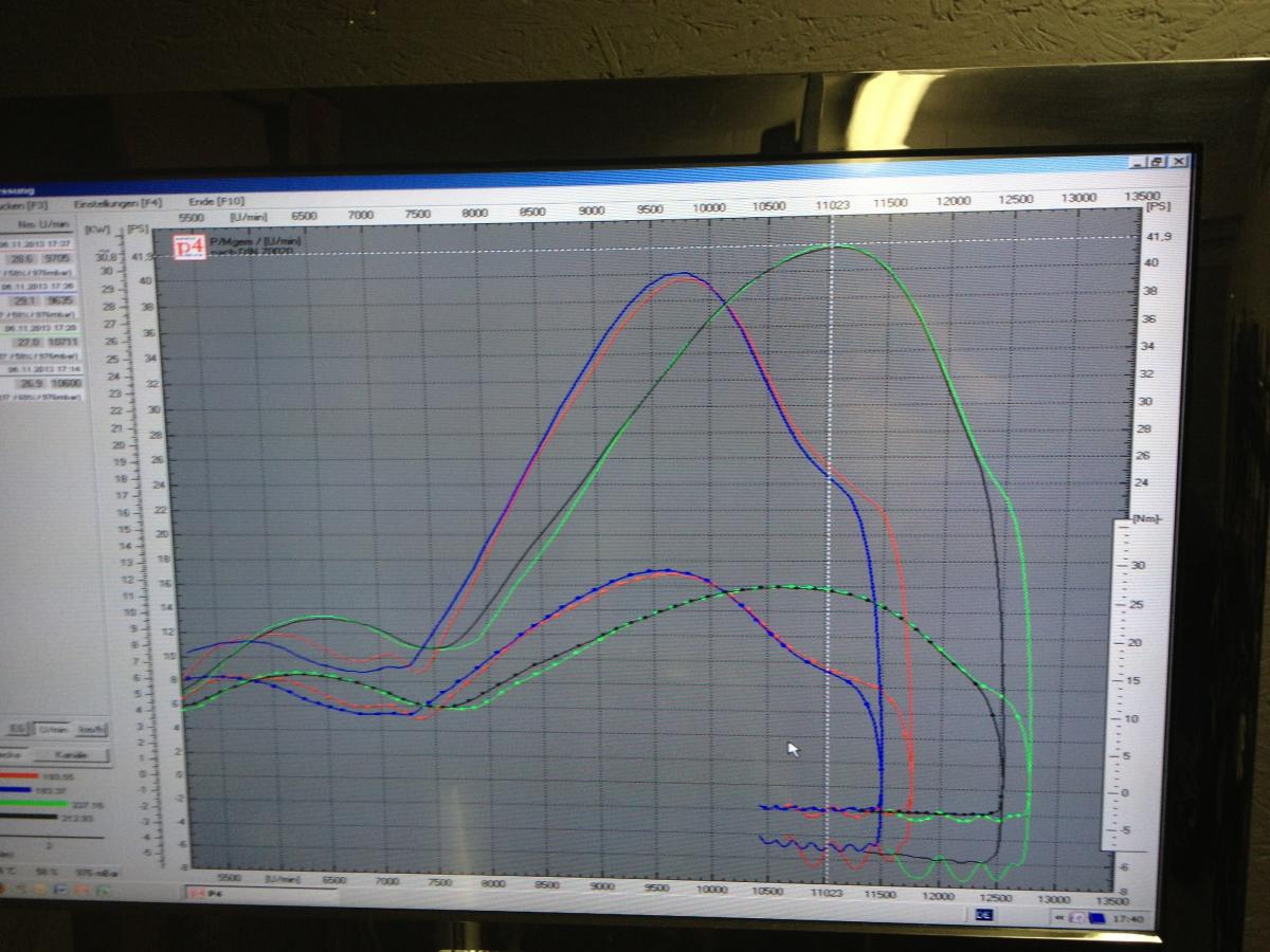

War grad beim Tanzen mit dem 64x60 Falc vom Matze auf meinem Motor.
Leider hat er seinen Zylinderfuss nicht abgedreht wie ich bei meinem Zylinder, deswegen musste ich mit so beschissenen Steuerzeiten auf die Rolle.
Setup:
-60er Vollwange
- v-Force 2 (danke Undi)
- 135/199
- 1,5QK
- Vtronic 25*
- 38er Mikuni 20er ND/320er HD
- Big Bertha mit Ü40PS
- Falc 2011 mit 41,9PS
Der Motor lief richtig scheisse und das lässt sich auf die hohen Steuerzeiten zurück führen.
Jetzt liegt es am Matze ob ich den Zylinder um 1mm am Zylinderfuss abfräsen darf um 132/196 zu versuchen.
Die QK war natürlich auch zu viel mit 1,5mm, aber ich hatte auf der Rolle keinen vielzahn Torx um die M7 Schrauben zu lösen.
Am Wochenende geht es weiter...
Hier die Kurven:

Also das mit dem Reso Loch Glattbuegeln durch am P4 durch verschiedene Fahransaetze kann ich absolut nicht bestätigen.
Neuer Motor: zuerst einlesen, 1-2-3 unter markierte Drehzahl fallen lassen, Vollgas. Kann man von mir aus 2-3 mal wiederholen um die Genauigkeit der Einlesung der Primär zu checken. Oder man berechnet das Verhältnis und gibt's manuell ein, dann fällt das Einlesen weg.
Hat man mal sein Verhältnis braucht man nicht mehr neu einlesen und fährt von nun an 1-2-3. Wenn man zb 5500 als Start Drehzahl gewählt hat misst er dann ab da bis zur eingegebenen Enddrehzahl die zb 12500 ist.
Noch nie, aber wirklich noch nie ergab sich beim direkten 1-2-3 durchschalten ein Vorteil im Vorreso. Da sowieso jeder Motor anders auf Thermik reagiert wäre das ohnehin kein allgemeiner Lehrsatz !
Lediglich eine km/h Messung kann oft mal 1 ps mehr bringen wenn man alle 4 durchblaest bis zum Anschlag. Kommt aber dann aufs Gesamt Setup an ! Nur hier kann man auch gang 1-2 ausdrehen weil da keine Drehzahl Begrenzung vorliegt ! Diese Mehr Leistung resultiert aus der höheren Abbgas Temperatur. Einfach warm laufen lassen vorher bringt rein gar nichts !
Buegeln geht nur mit Skalierung , sonst eigentlich nicht !
Bearbeitet von schoeni230
