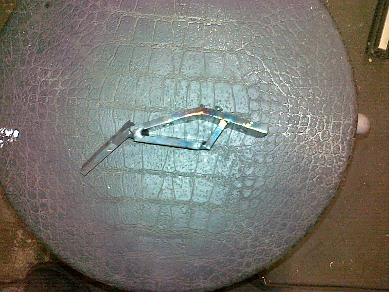

HEY.. bräuchte mal eure Hilfe....
post-34454-0-56583900-1337289899_thumb.j
Falc ist nun fertig.... 130ccm 51/97, Überströmer angepasst, Vespatronic (ca 21° VZ), Auspuff ist ein Falc nachbau, Ansauger ist ein gekürzter Polini Evo ASS (siehe bild), Vergaser PWK 34, HD 148,ND48, Ramair Luftfilter.
Standgas= gut
Standgas bis Halbgas = stottern und Rauch (in Weiß) :wacko:
Vollgas= derzeit nicht möglich (er ersäuft glaub ich) :wacko:
Keine Kraft da, viel Rauch und Gestank.... :wacko:
Bitte um HILFE!!! DANKE LEUTE.... :wacko:
Bearbeitet von realgood
Zündung würd ich erst mal auf 24 Grad stellen und dann weitergucken.... Das könnte nämlich die Hauptursache sein!
Welche QK?
Mit dem Stoßdämpfergebastel würde ich mir der Karre aber auch nicht wirklich fahren wollen.
Im Ernst, das ist doch mehr als bescheuert. :wacko:
Vergaserposition ist noch immer nicht gerade Vergaserfreundlich. Gerade beim Einfedern
hängt der ziemlich schief nach unten. Wo hast du denn die Nadel hängen und was ist da
für eine drin?
Jonas
Läuft die Bude vielleicht einfach voll weil der Vergaser zu schräg steht?

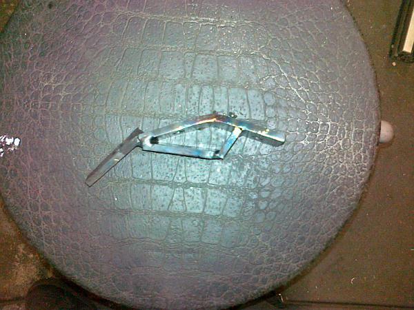

Falc ist nun fertig.... 130ccm 51/97, Überströmer angepasst, Vespatronic (ca 21° VZ), Auspuff ist ein Falc nachbau, Ansauger ist ein gekürzter Polini Evo ASS (siehe bild), Vergaser Stage 6 PWK 28, HD 148,ND48, Ramair Luftfilter.
Standgas= gut
Abgesehen davon, dass ein 28er für das Setup grenzwertig klein ist, ist bei den Stage6 Dingern auch noch die Schwimmerkammer grenzwertig klein (für das Setup) und bei den Nachbau PWKs das Schwimmersystem sau empfindlich. Die laufen ja in normaler Position gerne über. Hast du den Schwimmerstand überhaupt mal eingestellt?
Hab gerade gesehen, dass es die Kosos jetzt auch in Schwarz als 34er gibt. Passt natürlich etwas besser von der Größe. Das mit der Schwimmerkammergröße und dem Schwimmerstand stimmt da aber sogar noch viel mehr.
Bearbeitet von Brosi

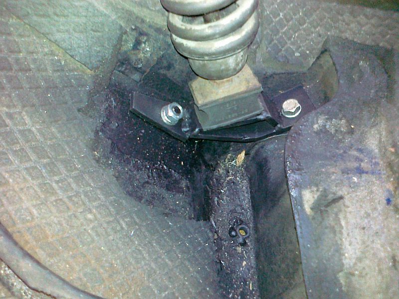

post-34454-0-65426800-1337322903_thumb.j
Die PV wurde wie zu sehen ziemlich beschnitten... Dadurch musste ich so nen dummen Stoßdämpfer basteln..
:wacko:
Für Ideen bin ich jederzeit offen..
Den kleinen PWK würde ich als 28 (also original Größe) ausreichend dimensioniert zugestehen, vllt auch noch 30 oder max 32, aber für 34 ist der Schluck Sprit in der Kammer anscheinend zu wenig.
Und stell den mal gerade.
für einen direktgesaugten falc wird keiner der nachbaugaser eine ausreichende schwimmerkammer besitzen!!!!
mit den gasern wird man auf so einem motor keine lange freude haben, egal ob 28, 30,32 oder 34er.
da gehört was mit einer ausreichend dimensionierten schwimmerkammer drauf, alles andere ist motormord.
Hab noch nen 30er PHBH Dellorto und 30er PWK...
Übrigens derzeit ist ein 34er verbaut...
QK ist original...
dann würd ich den zylinder wechseln und einen polini oder malle anstreben!
:wacko:
Ich finde der Racer ist einfach nur Misshandelt worden... :wacko::wacko: Warum hast du die den so extrem "zerschnitten"??
Und warum nicht den Gaser in den dafür vorgesehenen Vergaserraum? Wäre doch die einfachere Lösung und dann hättest du keine Probleme mit überlaufen...
Ich hätte für dich nen VHSB 38 wenn du möchtest, damit wäre auch das Problem mit der Benzinkammer auch gegessen!!
