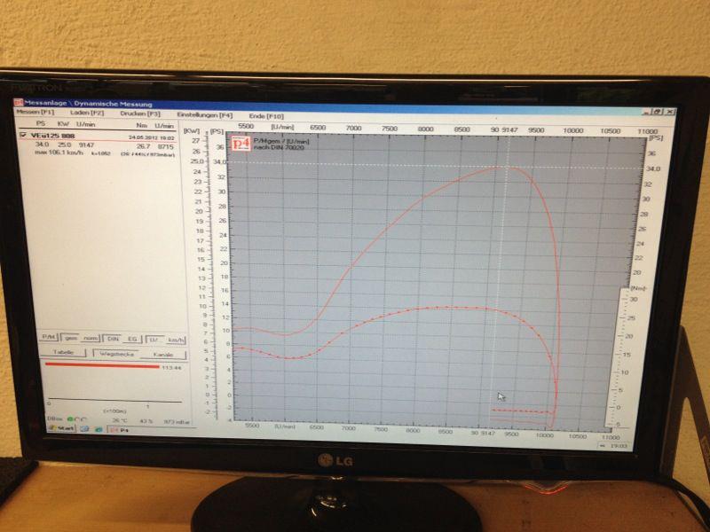

Servus,
hier die erste Kurve mit der 58er Kingwelle (unverschweisst) und der Bertha.
Bin natürlich mit der PV schnell 120KM zum Vollgas hin und zurück gefahren:)
Strassensetup:
- 1,3mm QK
- 132/194
- 38er Keihin 168HD, 48ND
- Bertha mit 25mm Endrohr und Dämpferdurchmesser (PS Killer)
- Falc Rüssel und Membran
Da kann noch richtig optimiert werden!!!

Servus,
Strassensetup:
- 1,3mm QK
- 132/194
post-35674-0-11586700-1337892786_thumb.j
Lumo Falc 58er Kingwelle.pdf
Mfg
Super :wacko:
Für den ersten Wurf ja absolut Top !!
Wenn man bedenkt was da noch alles gemacht werden kann dann sollte da noch gewaltig was geh´n :wacko:
