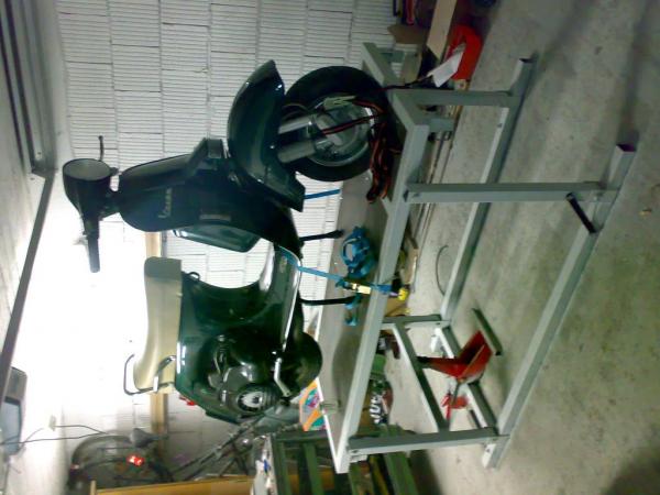

so ein forum ist was feines....viele anregungen und hier das ergebnis. etwas abgewandelt da meine priorität darin lag die bühne so tief zu bringen das ich mit dem auto drüber fahren kann. die vordere und hintere platte kann herausgenommen werden, etweder zum motorausbau oder vorne um die gabel herauszunehmen. bei gelegenheit werde ich noch ein paar zurrösen anbringen, sonst bin ich super zufrieden mit dem teil.

Ist der Wagenheber fest an das Rohr geschweißt?
Und wie hoch ist die Hebebühne.

Maße hat Speedy zugesagt. Mich interessiert besonders Details wie der Wagenheber befestigt wurde.

Auf den Fotos sieht das schon so aus, als wäre er an den Seiten des Grundgestells angeschweisst. Auch die Rollen, welche an diesen Hubwagenhebern dran sind, fehlen.

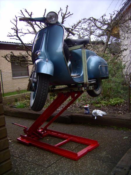

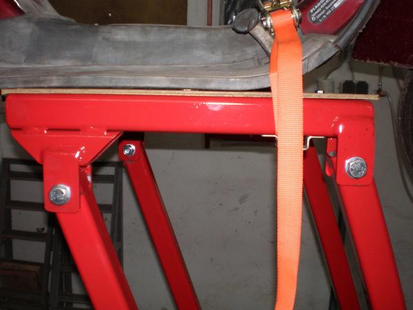

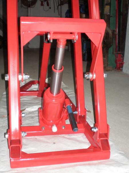

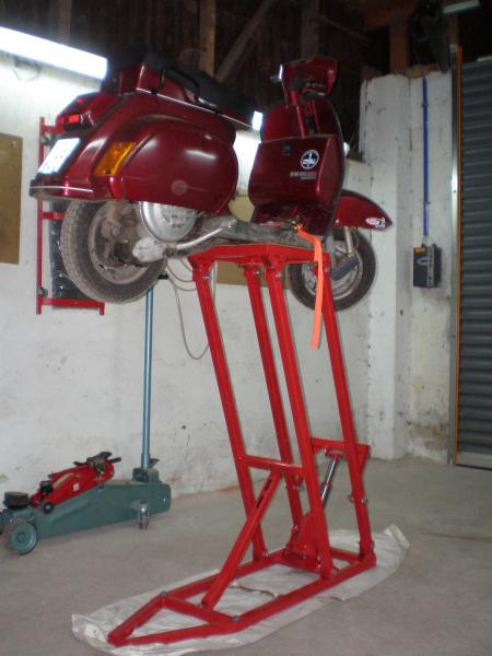

So, heute ist meine Vespa-Hebebühne endlich fertig geworden. Hab dann gleich mal die Kupplung bei der Alltags PK ausgebaut (Aufrecht stehend :thumbsup: ).
Maximale Hubhöhe ca 140cm. Lässt sich in 3 höhen mit einer Stütze feststellen, sodass man den Bock auch mal länger drauf lassen kann.

#270 scooterlenni
    gay-sf-lord
  • Members
  • PunktPunktPunktPunktPunktPunktPunktPunkt
  • 5.351 Beiträge
  • Aus:Bremen-Nord
  • Scooter Club:Minusschrauber RK Bremen
Geschrieben: 14. Juli 2009 - 21:17
@carsten: Sowas will ich auch !!!!
Gruss, Lennart

Ich wuerde auf alle Faelle noch Ausleger im 135° Winkel an den Ecken anbringen.
#274 Carsten84
    sexidol
  • Members
  • 1.188 Beiträge
  • Aus:Neuenkirchen
Geschrieben: 15. Juli 2009 - 09:56
Beitrag anzeigenMiNiKiN schrieb am 15 Jul 2009, 00:12:
Meinst du wegen der Standsicherheit?
Am unteren Rahmen sind Streben mit Löchern angeschweißt, sodass man die Bühne mit dem Boden verschrauben kann. Ich werd meine auch noch Befestigen, gerade beim anheben treten ja ganz ordentliche Kräfte auf.

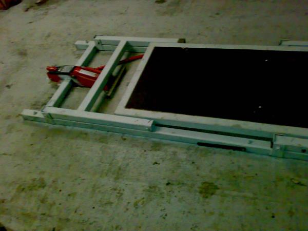

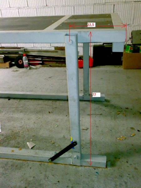

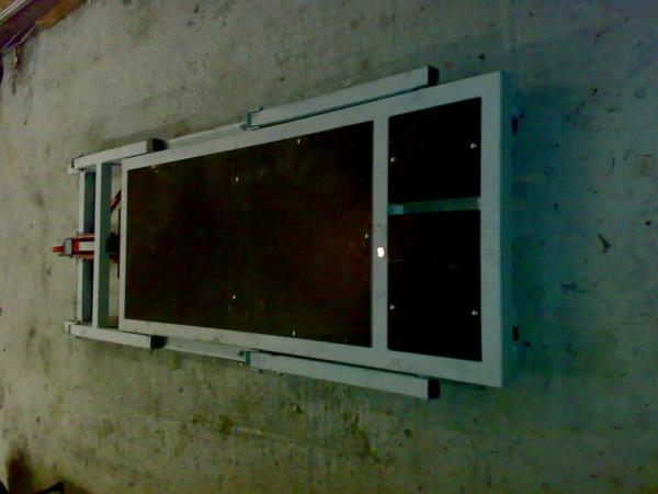

#280 speedy55
    expert
  • Members
  • PunktPunktPunkt
  • 300 Beiträge
  • Aus:würzburg
Geschrieben: 23. August 2009 - 23:22

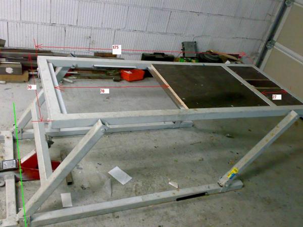

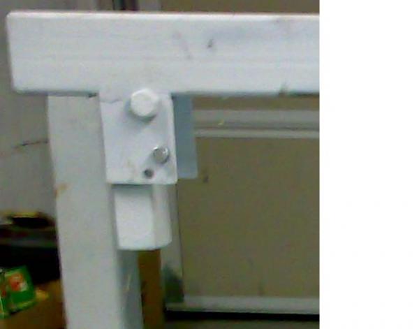

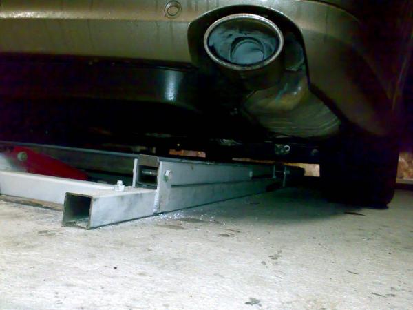

so bin grad am umräumen also bitte den ganzen müll auf den bildern wegdenken.... hab mir grad die ganzen fragen mal durchgelesen und hoffe ich vergess nix. also das wichtigste ist der drehpunkt des wagenhebers muss mit den drehpunkt der hebebühne fluchten (grüne linie !). die hintere platte lässt sich herausnehmen, die mittlere ist fest. somit kann der roller vorwärts aufgespannt werden z.b. zum lenkrohr ausbauen aber auch rückwärts zum motorausbau.
mein kriterium war einfach das auto muss drüber passen wenn ich die bühne nicht brauche. deshalb sind die vier füsse abklappbar. im ganz abgesenkten zustand kann die bühne nicht mit roller angehoben werden, die bühne kommt sonst nicht waagrecht nach oben sondern schräg. deshalb erst leer die bühne abheben, füsse ausklappen, runterlassen. roller drauf und hochgehts.
als material wurde vierkantrohr 50 x 50 x 3 mm verwendet, preis kann ich nicht sagen schwankt ja täglich, der heber hat 39 euros gekosten bei atu und das holz hab ich hier liegen, aber alles zusammen sollte für 200 eu zu bekommen sein(denk ich mal).
