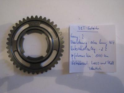

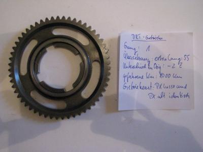

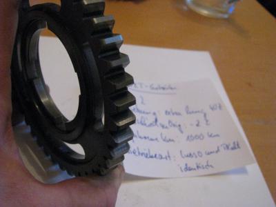

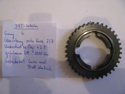

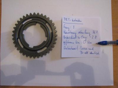

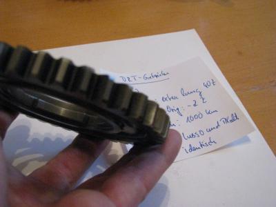

11 Neue Zahnräder und der Zusammenbau ( Bilder )
12 Bilder nach gefahrenen 1000 bzw. 7000 km ( Bilder )

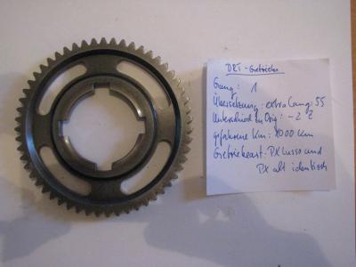

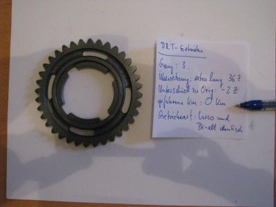

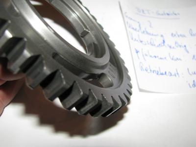

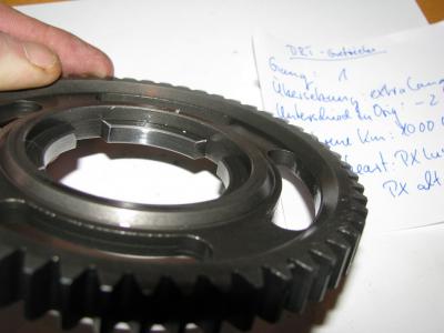

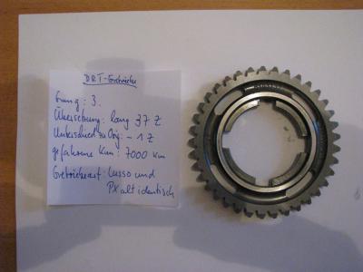

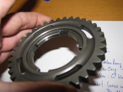

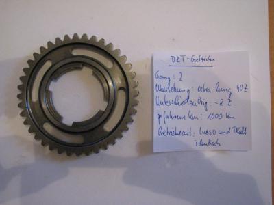

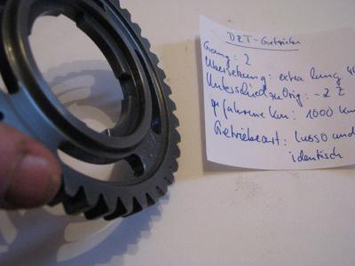

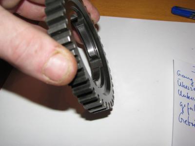

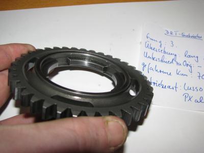

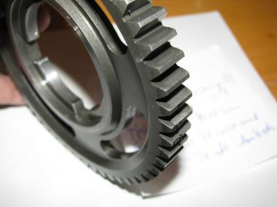

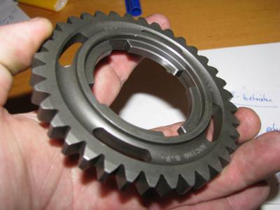

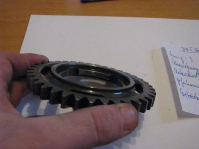

Neu und vorm verbauen
so sollte ein komplettes DRT - Getreibe zusammengebaut aussehen
abgeschlieffen auf 0,8 mm

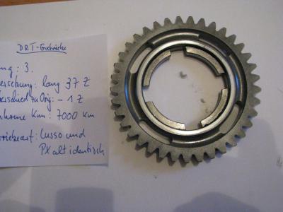

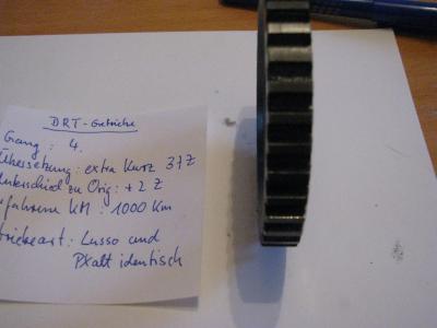

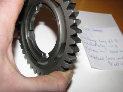

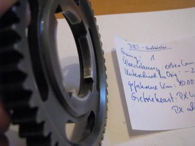

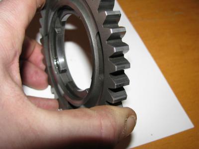

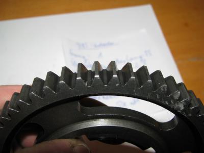

Nach gefahrenen 1000 bzw. 7000 km / 3. Gang mit 36 Zähne ist unbenutzt
