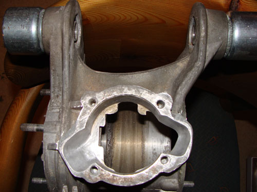

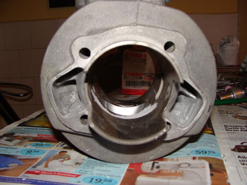

Hier mal ein paar Bilder:
Angehängte Bilder: 100_1190.jpg
Angehängte Bilder: 100_1189.jpg
Angehängte Bilder: 100_1191.jpg
Zündung steht bei 17° und wird morgen mal vorsichtig auf 19° gestellt.
Bin bis jetzt mit dem Imola ganz zufrieden. Das Anausggeräusch ist jetzt auch endlih mal erträglich. Musste halt vorher ganz ohne Filter fahren. Das war nicht auszuhalten. Bekomme den Bock auch relativ leicht aufs Hinterrad. Bedüsung muss aber definitiv noch gemacht werden.

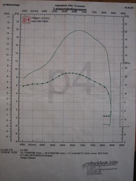

gibts leistungskurven?
#10 Peterle
    leistungskaiser
  • Members
  • PunktPunktPunktPunktPunktPunktPunkt
  • 3.522 Beiträge
  • Aus:Münster
  • Scooter Club:Jetsons L.C.
Geschrieben: 9. Juli 2008 - 20:54
Hab ich mal von Heidewitzka geklaut:
Eingefügtes Bild
Eingefügtes Bild
Weitere Kurven folgen demnächst!

Hier noch ne Kurve mit Peterles Cylander vor etwa zwei Jahren.
Seinerzeit mit 58Hub, 32er TMX, Devtour, AF-Ansauger + RD-Membran.
AF-Nachbau Zündung auf ca. 19°. Steuerzeiten etwa 127/188.
Hatte da mit JL-Road 1,5 weniger und mit Race etwa 1,5 mehr.
