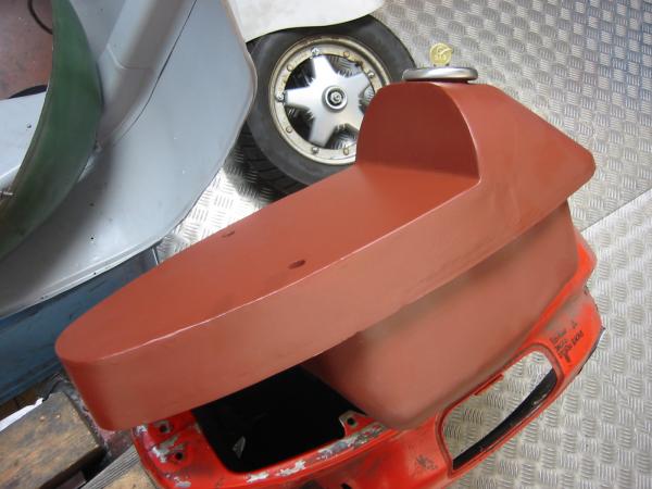

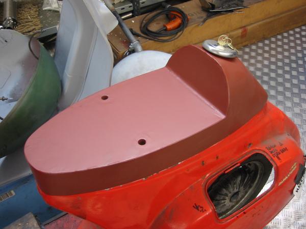

Geschrieben: 22. Juni 2007 - 08:42
Wir ham da auch was gebaut :
ist für 50N, 11Liter, keine Benzinpumpe nötig (wird noch bezogen das Teil)
Angehängte Bilder: Sitzbank1.JPGAngehängte Bilder: Sitzbank_2.JPG

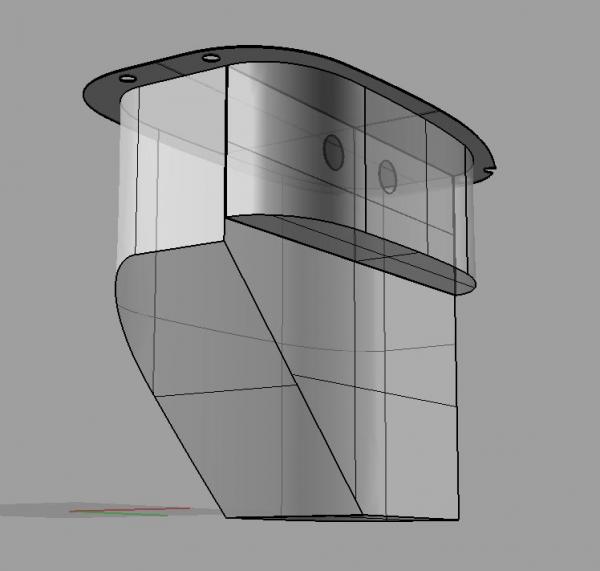

die lösung mit dem 2ten tank gefällt mir!
werde das seitliche stück über der motoraussparung des rahmens dafür verwenden. die pumpe kriegt von ganz unten im tank sprit und pumpt es dann dort hoch. von diesem abgetrennten tank ist allerdings dann ganz oben eine verbindung zum großen tank, damit der kleine überlaufen kann, ein kreislauf sozusagen, ausserdem wird dann beim tanken nicht nur der große, sondern auch der kleine tank gefüllt!
müsste funktionieren und ist nicht so aufwendig!
bildchen dazu:
Angehängte Bilder: monstertank6.jpg
aber: was macht die pumpe wenn kein sprit mehr kommt? dürfen die trocken laufen?
