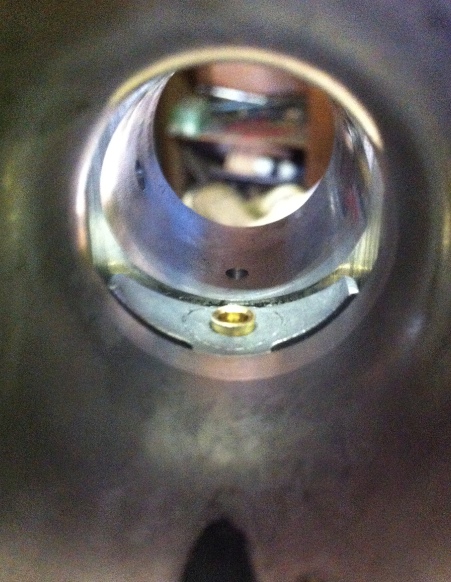

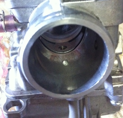

So eine verdammte Sch..., hallo Gents, obwohl man den Keihin am "Schwimmernadelstock" ja nicht bearbeiten braucht, habe ich heute die standard 1,5mm Bohrungen auf 2mm erweitern wollen und zusätzlich noch zwei weitere Bohrungen reinsetzen wollen.
Gekommen bin ich bis zur letzen Bohrung, warum ich Trottel die zu hoch reingemurkst habe, werde ich wohl nie raffen, jedenfalls habe ich Depp in den Nadelsitz gebohrt...natürlich erst mal undicht des Glump.
Habe den Sitz dann mit nem 5,5 oder 6mm Bohrer tiefer gesetzt, um zumindest wieder nen ordentlichen Sitz hinzubekommen, das hat auch geklappt aber leider ist die Nadel um 1-2/10mm zu kurz, dass die kleine Haltefeder, die auf die Nadel gesetzt wird auf dem Nadelstock aufsitzt. Entferne ich die Feder, setzt sich die Nadel in ihren Sitz und ich kann die Nut von der Nadel für die Klammer noch halb erkennen.
Lange Rede, kurzer Sinn, wo bekomme ich eine längere, passende Nadel her? Passt die Nadel von den 33/35er Keihins in meinen 28er und ist diese länger?
Danke Jungs

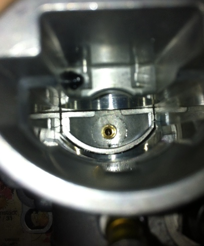

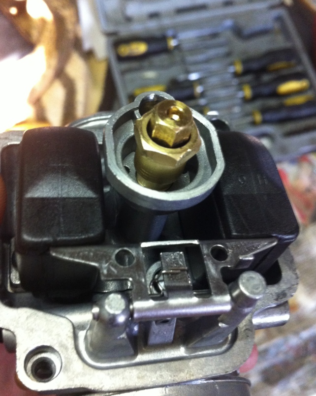

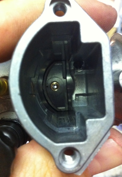

So Leute hab heute nochmal nachgesehen und es war tatsächlich so das die Nadeldüse nicht in den Ansaugkanal rein gestanden ist so wie es auf dem Bild von T5Rainer zu sehen war. Hab dan vorsichtig das Mischrohr angezogen so dass das Gewinde nun vollständig eingeschraubt ist und nun steht auch die Nadeldüse in den Ansugkanal rein. Passt das jetzt so oder habe ich da scheiße gebaut mit dem einschrauben. Hab nach dem Umbau den Schwimmer nochmal eingestellt (Wasserglas mit leichter schräglage) und die Kist ist jetzt nur mehr am rotzen, war aber leider schon recht spät deswegen konnt ich nix mehr probieren. Ich hätte mir gedacht das die Hütte eigentlich magerer werden sollte nachdem das Mischrohr nun ganz drinnen ist, dem ist aber anscheinend nicht so. Standgas passt wieder so grob aber Murl kommt gar nicht auf touren und raucht recht viel....
So war es orginal:
post-40730-0-84637900-1347996304_thumb.j
post-40730-0-34627400-1347996336_thumb.j
So sieht es nach dem Einschrauben des Mischrohres aus, sollte passen oder nicht?
post-40730-0-25730100-1347996339_thumb.j
post-40730-0-57943800-1347996341_thumb.j
post-40730-0-08680400-1347996346_thumb.j
thx
Bearbeitet von hgt
@HGT: An meinem anderen PWK, nem Fake Keihin ist mir dieses Teil entgegen gekommen, die beiden Seiten sind doch unterschiedlich, hast Du die evtl. verkehrt rum drin?
Ich konnte an den beiden Oberflächen ziemlich gut sehen welche Seite gen HD Stock gezeigt hat...
Vielleicht kann das anhand meiner Bilder jemand sagen. HAd die Nadeldüse auch vermessen und du hast recht! Die kann man eigentlich in beiden Richtungen einbauen... Deswegen habe ich auch nachgefragt. Hoffe das passt jetzt so wie ich das Teil eingeschraubt habe...
Vielen Dank noch mal für Eure tolle Hilfe! Ohne Euch alle hier wäre ich echt verloren.... :thumbsup:
Sieht gut aus. :thumbsup:

Anbei meine Pics, bin heute extra schon mal zur Karre um Bilder zu machen, dabei habe ich dann noch den blöden Nadelsitz versaut :wallbash:
post-37111-0-00197100-1347999917_thumb.j
post-37111-0-92797300-1347999917_thumb.j
post-37111-0-67135100-1347999918_thumb.j
post-37111-0-50921000-1347999919_thumb.j
... leider ist die Nadel um 1-2/10mm zu kurz, dass die kleine Haltefeder, die auf die Nadel gesetzt wird auf dem Nadelstock aufsitzt. Entferne ich die Feder, setzt sich die Nadel in den Sitz und ich kann die Nut von der Nadel noch halb erkennen.....
Versuchs doch mal mit der Schwimmernadel ohne die alberne Drahtklammer. :satisfied:
Ansonsten könntest Du auch mal mit Deiner (zu kurzen) Nadel zu Tante Louise laufen und DAMIT vergleichen. :whistling:
Weltklasse, vielen Dank!
Der Gedanke mit Klammer weglassen kam mir heute Abend auch schon, der Spritdruck müsste ja reichen, um die Nadel immer wieder aus dem sitz zu drücken, sollte der Spritlevel runtergehen...werde ich auf jeden Fall mal ausprobieren...wobei der Ori Keihin ehrlich gesagt noch nie so gut gelaufen ist, wie mein Fake Keihin, den ich heute für mal eben stattdessen reingeworfen habe, dabei ist die Bedüsung teilweise echt noch Arsch!!! Leerlauf war bei beiden schon immer schlecht, dafür über Schiebebetrieb endlich mal Saft im Kessel ohne Rotzen, Ruckeln und Verschlucken!
Das Fake Teil wollte erst nicht anspringen weil gefühlt zu fett, dann ND auf 40 runtergedüst und jetzt eiert das Ding im Standgas zu hoch um beim Einkuppeln auf ordentliche Leerlaufdrehzahl runterzukommen.
Evtl. hat dem Fake Keihin auch einfach nicht der ori Keihin Schwimmerkammerdeckel gepasst (der hat wenigstens ne Schraube zum Ablassen), mit dem passenden Deckel säuft die Kiste scheinbar nicht so schnell ab, na ja!
Werde auf jeden Fall nochmal die HD hochdüsen und schauen wie der dann reagiert...
Falls das nix ohne Klammer an der Nadel wird (müßte eigentlich funzen), könntest Du auch vom "Kragen" des Schwimmernadel-Schachtes ca. 3/10mm runterfeilen (oder bohren, senken...) damit die Klammer da nicht zu früh aufsteht.
Schade um den orig. KEIHIN-Body ist es allenthalben. :satisfied:
