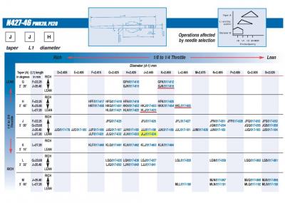

Moin,
hab hier ne Nadel mit der Bezeichnung R14690, die bei mir ganz gut funktioniert. Jetzt brauche ich die aber ein zweites Mal, finde sie aber nirgends.... immer nur ne R1469XX.
Wo krieg ich die her bzw. welche Standardnadel is da nah dran?
Hier noch ein Bild von den groben Abmessungen :
im Jetting tool ist eine Seite mit den Maßen und deren Entsprechung in der Keihin-Nomenklatur.
Auf dem ersten oder zweiten Blatt sind Links ins Netz.
Ich glaube der zu den dirtrider beinhaltet auch eine Umschlüsselung, bin mir aber nicht sicher.
Einfach mal durchklicken.
Falls noch nicht auf dem Rechner ist in Tenands Signatur der Link zum Tool.
Good Luck
sollte wohl eine DK? sein.
Den Diameter kannste ja noch mal genau messen und im Tool abgleichen.
Habe das auf die Schnelle mal bei dirtrider.net nachgeschaut.
Sicher dass es keine R1469D ist? Die gibts nämlich bei KTM im Standardsortiment. Kurz im JD Tool gespielt scheint eine DDK die um 1 Clip höher hängt gleich zu sein...
Gibts im Tool irgendwo die Abmessungen für eine R1469D? Finds nicht.
Hab die Nadel leider nicht hier zum nachchecken/nachmessen, mir hat der Aderl die Maße telefonisch durchgegeben als er gestern kurz in der Werkstatt war. Kann ganz gut sein dass der sich verguckt hat und statt nem D ne 0 gelesen hat.
Und in der umschlüsselungstabelle find ich das D nicht...
http://www.gp-one.at/fileadmin/user_upload/Keihin_Nadeltabelle.pdf
Und laut der Tabelle müsste eine 1469D dann aber eben ne DK? (?=D Entsprechung) sein, oder?
Nee, keine Abmessungen. Sollte das JD Tool korrekt sein, dann ist R1469D zu 100% identisch mit DDK mit einem Clip fetter. Also kannst die DDK Maße minus einer Clipposition (geschätzt 2mm) nehmen.
Die Umrechnungstabelle hingegen sagt erstmal DK* - nun ist die Frage was stimmt. DDK kann man ja entschlüsseln und dann mal die Maße mit deinen vergleichen...
Wenn ich in Google R1469DK eingebe finde ich nix, bei R1469D dagegen viel. R14690 bringt eher so beliebige Ergebnisse.
Du hast also, um die DDK zu ermitteln, die Maße aus der Skizze verwendet, oder?
Nee, hab die "R14 69 D" ins JD Tool eingegeben und dann mit den 3 Buchstaben rumgespielt bis ich was deckungsgleiches hatte.
