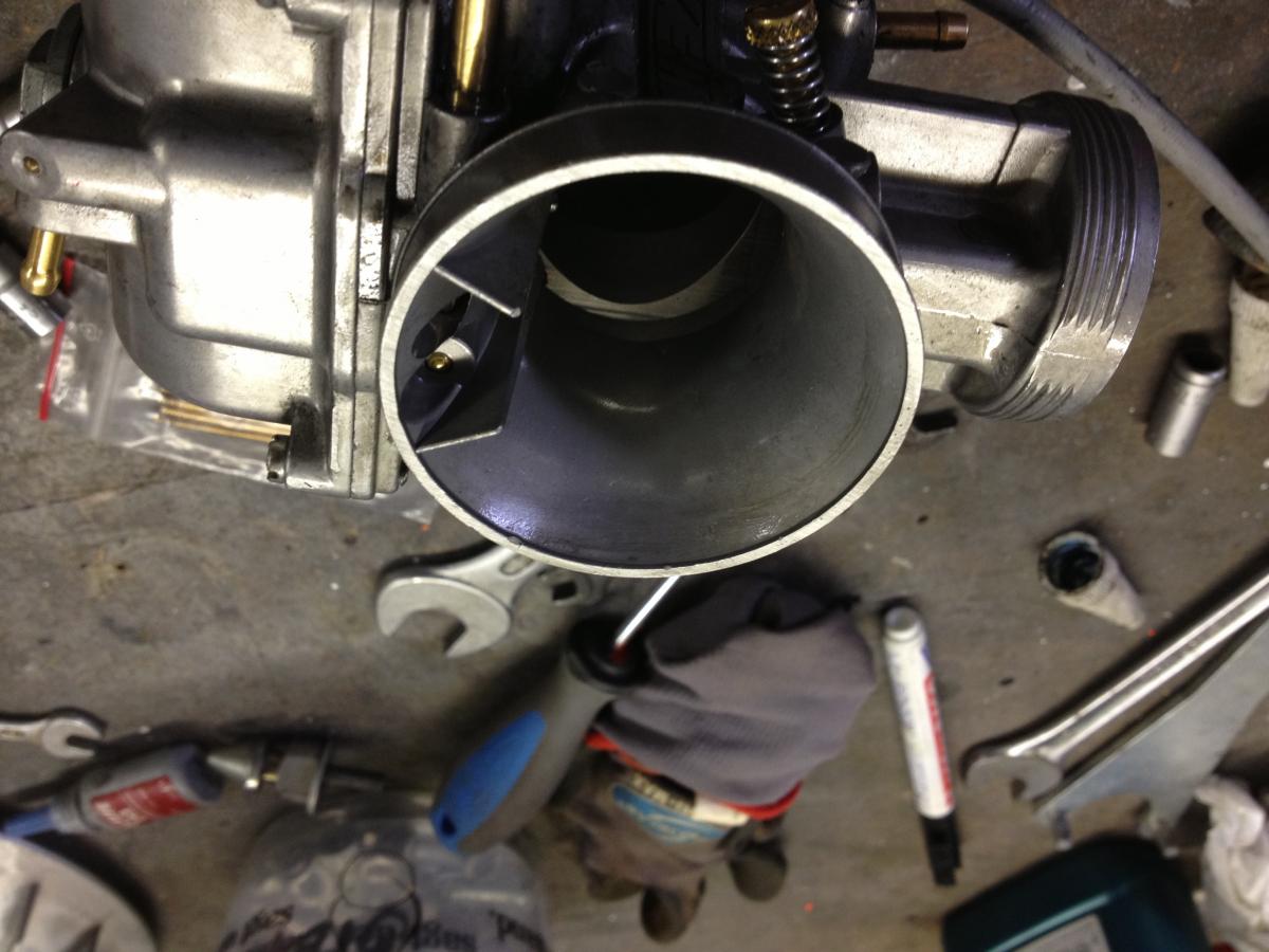

Macht es eigentlich Sinn den Rand bzw die Kante was man am Foto sieht, schön verlaufend zu fräsen?
post-34269-0-87093800-1359981280_thumb.j
wenn das ding funktioniert, würd ich da nicht hand anlegen. einerseits weil die kante wohl geringe auswirkungen haben wird, aber auch weil so vergaser doch etwas feineres zeug als so ein grober zylinder sind.
