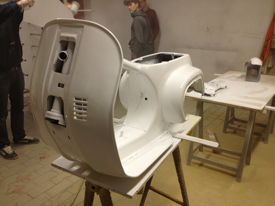

Anderes Thema, ich war wieder mal in der Werkstatt :-) die letzten Teile noch anpassen und am Samstag geht's ab zum lackieren!
Sorry, dass da Foto umgedreht ist! Passiert jedes mal wenn ich mit dem iPhone ein Foto hochlade....

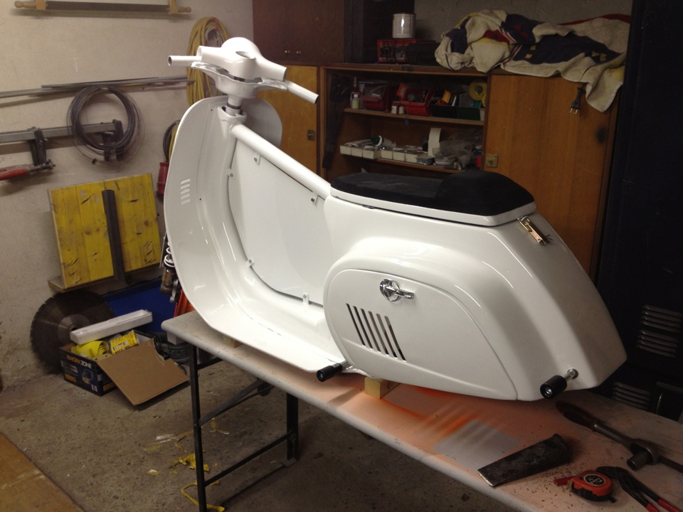

heute mit dem zusammenbau begonnen :-D
post-34269-0-72388300-1352825783_thumb.j
post-34269-0-58493700-1352825807_thumb.j
post-34269-0-20049300-1352825827_thumb.j
Der kommt noch um die 10mm die jetzt Spalt sind runter!
Hab ja als Halterung M8 Langgewindemuttern auf das Lenkkopfunterteil geschweißt, die jetzt genau um das Spaltmaß gekürzt werden
hast du im kopf mal durchgespielt was passiert wenn du auf so nen aussenverschluß fällst? also ich mein, bleibt das alles dran? oder zerschrotet sich der verschluß...
Auf die beiden Seitendeckel kommen noch 20mm dicke Nyrim Hartplastik Streifen drauf! Dann sollte da nix mehr passieren
guter mann, weiter machen - hab nix gesagt...
