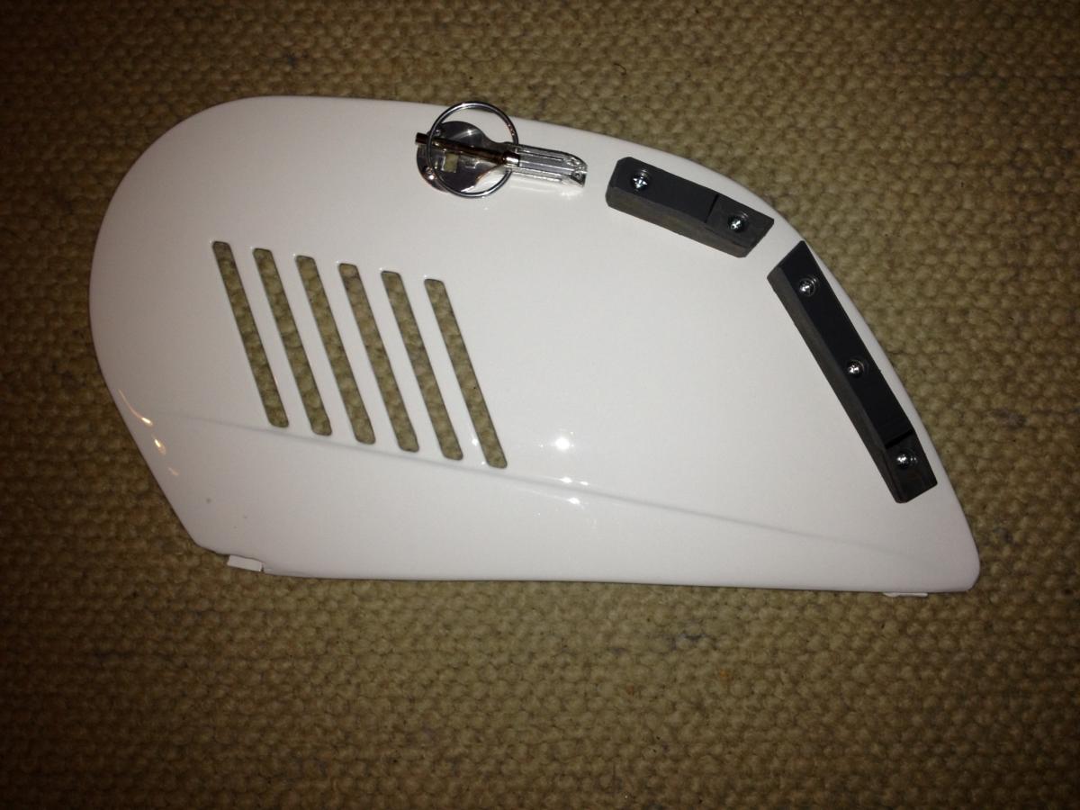

Auf die beiden Seitendeckel kommen noch 20mm dicke Nyrim Hartplastik Streifen drauf! Dann sollte da nix mehr passieren
Nyrim? wo bekommt man sowas?

Hat mir der Undi vorgeschlagen! Ein Freund von mir besorgt das über seine Firma, die haben das bei den autom. Förderanlagen als seitliche Anschläge
Laut Google bzw Wikipedia ist das Zeug extrem abriebfest
Sammelbestellung? :-D
Ich werd da mal mit meinem Kumpel reden was sich da machen lässt! Sobald ich was weiß kommen nähere Infos hier rein ;-)
