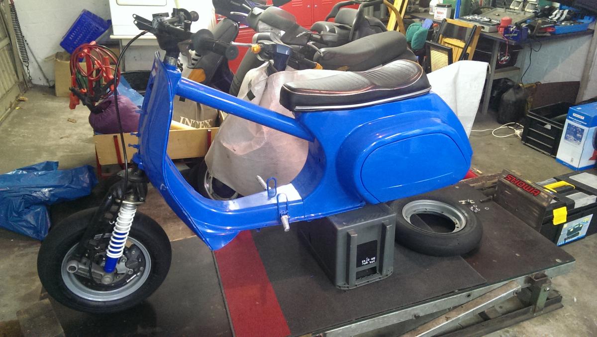

  • 6 Wochen Projekt   flip heck neuer Lenker zum klemmen und einstellen eigenentwickeltes Schaltelement Bremse versetzt Fuss anschlag einstellbar   hab durch den
  • Totgesagte leben länger   #203 wie aus dem Ei gepellt.     Schäden gab es nach meinem Einschlag genug. Gabel Kernschrott, Rahmen hatte einen weg, das Heck war in der Längsachse
