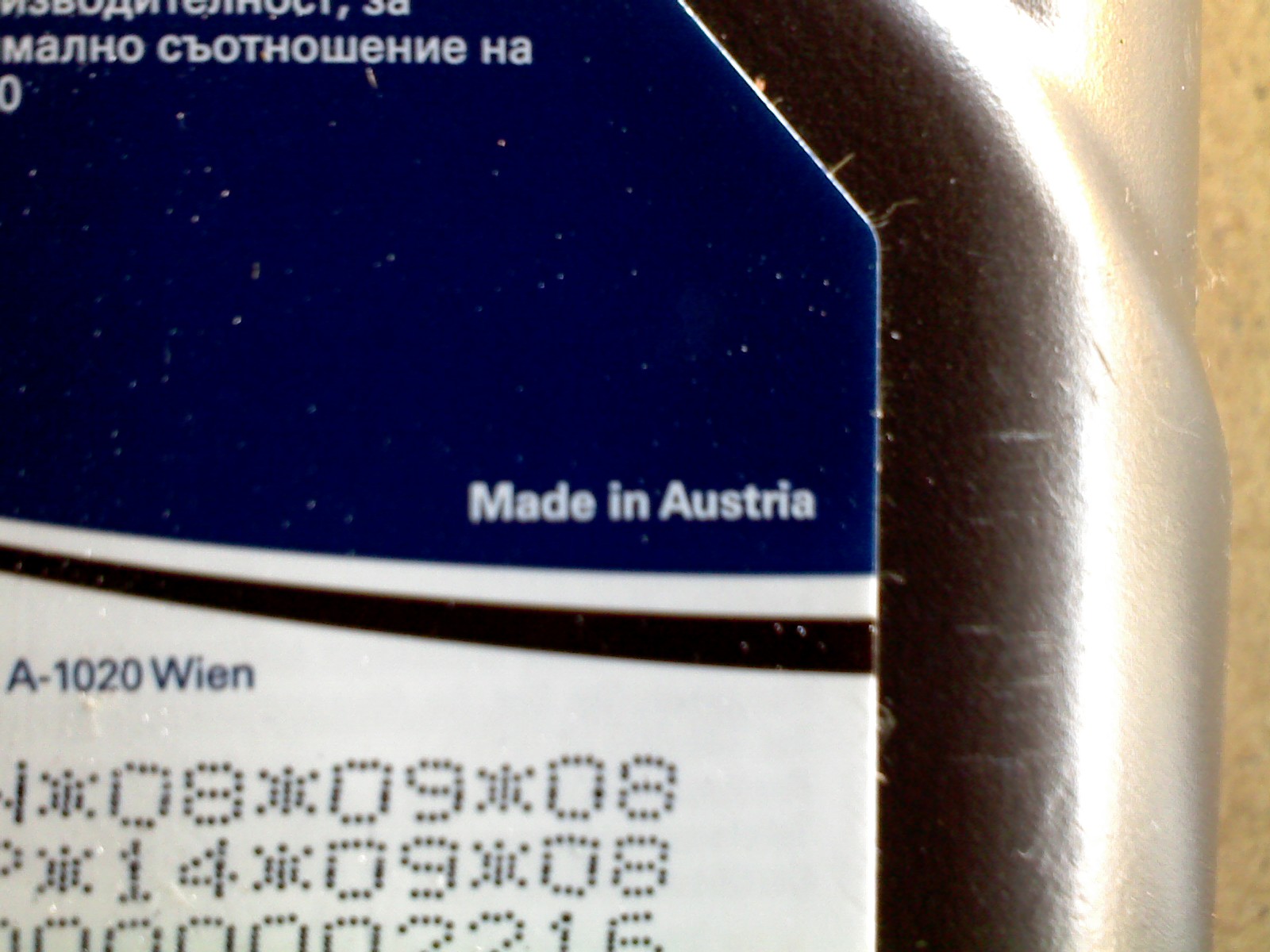

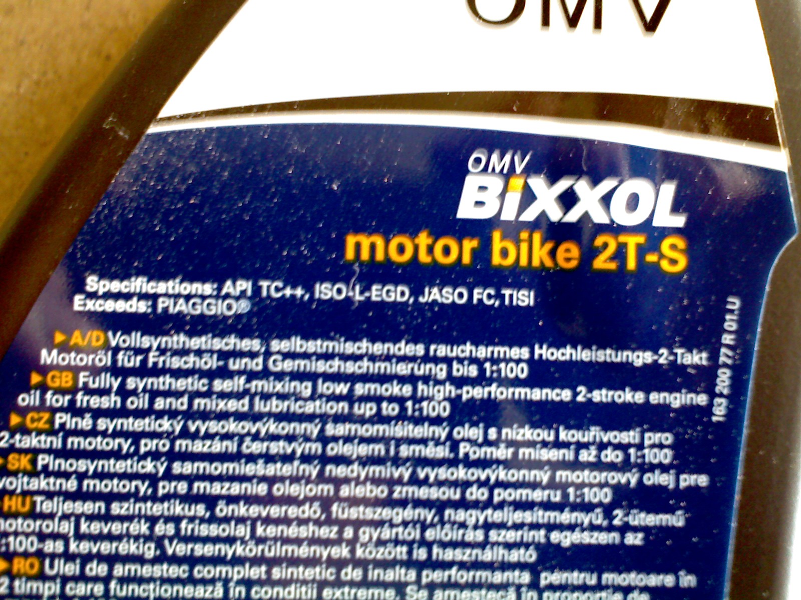

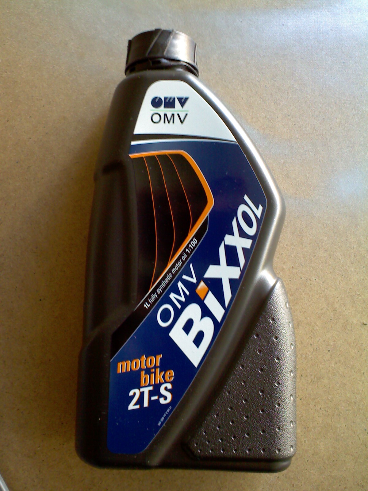

Derzeit bei mir im Test: OMV Bixxol motor bike 2T-S
Preis: Habe ich günstig bekommen, regulärer Preis an der Tanke = ? (weiß nur noch, dass es dort recht teuer war)
Farbe: ölfarben :-D, kein Farbstoff, nichts für Ölschauglaspimper
Vollsynthetisch, Normen: API TC++, ISO-L-EGD, JASO FC, TISI (Infos siehe z.B. http://www.schmierstoff-basics.de/forschun...itakt_motoroele ).
Mische selbst 1:40, raucht sehr wenig (wenn ich den Motor mal wieder offen habe, kann ich was zu den Rückständen sagen)
Ziemlich robuste Verpackung (im Vergleich zur labbrigen Verpackung vom Louis-Öl) mit Sichtstreifen (Liter-Skala, keine Mischskala).
Einsatz zusammen mit nagelneuem Polini 177er, 24er, Originaltopf. Bis jetzt keine Klemmer o.ä., ist aber auch eine vergleichsweise harmlose Kombi.
Der Knaller: Übertrifft Piaggio... Da kann ja fast nichts mehr schief gehen (außer man hat Polini verbaut) :-D
Fazit: Gutes Öl welches man an der Tanke mitnehmen kann, wenn der Vorrat unterwegs ausgeht. Ansonsten aber wahrscheinlich zu teuer. Außer man hat ein Herz für Össis (so wie ich) :-D
Edmund findet noch folgende Info recht interessant:
[...]während ISO EGD in den Anforderungen nach allgemeiner innerer Motorsauberkeit noch einmal höher liegt als JASO FC[...] (steht auf der oben verlinkten Seite von Aral)
