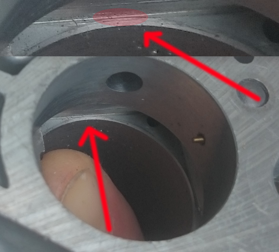

bei 26ern wird die schieberführung links/rechts recht schmal
die limaseitige führung, da ist noch was da ja
die kupplungsseitige führung, da ist leider so gut wie nichts mehr
nur noch ein hauch einer führung für den schieber vorhanden (0,5mm?)
dadurch die kante zum führungsschlitz selber bereits stark gebrochen ist
hier vergrößert:
daher besser beim 25er bleiben.
ausreichend fürhung für den schieber eines vergasers ist was wichtiges.

Im Gegensatz hatte ich schon einen original ab Werk verbauten 24er SI, der die Schwimmerkammer mit Originalzylinder
nach Umbau auf SIP Road nicht mehr zuverlässig füllen konnte.
Schuld war der nur minimal ausgefräste Übergang von dem Teil wo der Benzinschlauch draufkommt, zur Schwimmerkammer,
andere 24er hatten die Ausfräsung mehr als doppelt so groß.
Komisch.

sieb entfernen und kanal abbohren / wegfräsen
1) der sprit gelangt direkt zur schwimmernadel, wie das bei anderen vergasern auch üblich ist
2) das feine sieb des fasterflow hahns ist ausreichend, kein bedarf für ein zweites gröberes im schwimmerkammerdeckel
3) man gewinnt ein wenig drucköhe, da diese allgemein sehr mickrig ist, zählt hier jede kleinigkeit
