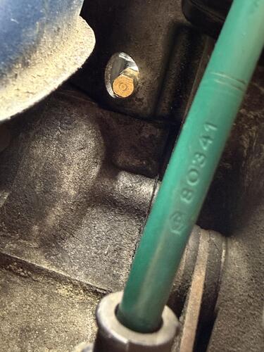

ganz kurze frage:
Komplett Originale px200,
sip si luftfilter mit den 2 löchern über hd/nd
sip road 2
hd 122, nd 55/160, be3/160
wenn ich mit der reuse 1., 2. Und 3. Gang voll ausdrehe und die kupplung ziehe, würgt der motor (fast) ab, kommt aber nach 2 sekunden sofort wieder mit ein paar gasstößen...
muss ich da mal wegen der spritzufuhr schauen?
Hab mit den si vergasern schon länger nix mehr am hut!
Reicht da ein 180° rohrbogen am benzinhahn, oder gleich fastflow hahn?
Lg und danke

Mit scheint die Nebendüse zu mager zu sein. Mach mal testweise die Gemisschraube in Richtung fetter raus, ggf auch ne 50/140 oder gar 52/140 ND rein. Kerzenbild im Teillastbereich ebenfalls prüfen.
Vergessen zu erwähnen: natürlich hab ich die gemischschraube von 1,5 umdrehungen standard 1 halbe umdrehung richtubg fett gedreht
Natürlich hast Du das gemacht. Aber reicht das aus? Feingewinde oder Grobgewinde? Deine Symptome deuten auf zu magere ND hin, die mit 2,9 auch recht mager ist, insbesondere bei Löcher-Lufi und Sip Road. Wie sieht denn die Kerze im Teillastbereich aus? Zu wenig Sprit würde sich doch wahrscheinlich auch im vierten Gang bei längerer Vollgasfahrt bemerkbar machen. Da hast Du aber keine Probleme?
stimmt, ein Tip von whelspin, wenn ich ihn hier zittiern darf:
mit offener luftbohrung im vergaser 52/140. mit verschlossener luftbohrung im vergaser 55/160. das hat bei mir mal funktioniert..
Danke jungs für den input! Für mich haben die symptome nach spritmangel ausgeschaut, aber man lernt ja nie aus :-)
habe noch den originalen luftfilter ohne bohrungen über den düsen da, den werd ich zuerst mal verbauen!
und am abend organisier ich mir ne dettere nd!
hoffe, dass es damit erledigt ist, kann ja wirklich nicht sein dass der road auf ner originalen mühle nen spritmangel verursacht!
@gemischschraube: schlitzschraube, "mit ohne" feingewinde! Da sollte die originale einstellung laut gsf wiki 1,5 umdrehungen raus sein, oder?

Hast Du was erreichen können?
Verständnisfrage: Es ist ja normal, dass ich nach Vergrößern der Schwimmerkammerbohrung magerer als vorher bedüsen muss, oder?
Hi!
habe zuerst eine fettere nebendüse probiert! Es hat sich aber herausgestellt, dass die karre zu wenig most in den vergaser bekommt, wohl eine mischung aus altem verdreckten benzinhahn und eingeknickten benzinschlauch! Mit fastflowhahn, benzinschlauchbogen und neuem schlauch läuft woeder alles, wie es soll...
Eigentlich ein cooler motor, der originale px200 mit sip road... läuft wahrscheinlich vollgas mit offenem hahn auf der AB bis zum ende der welt und wieder retour
Lg
