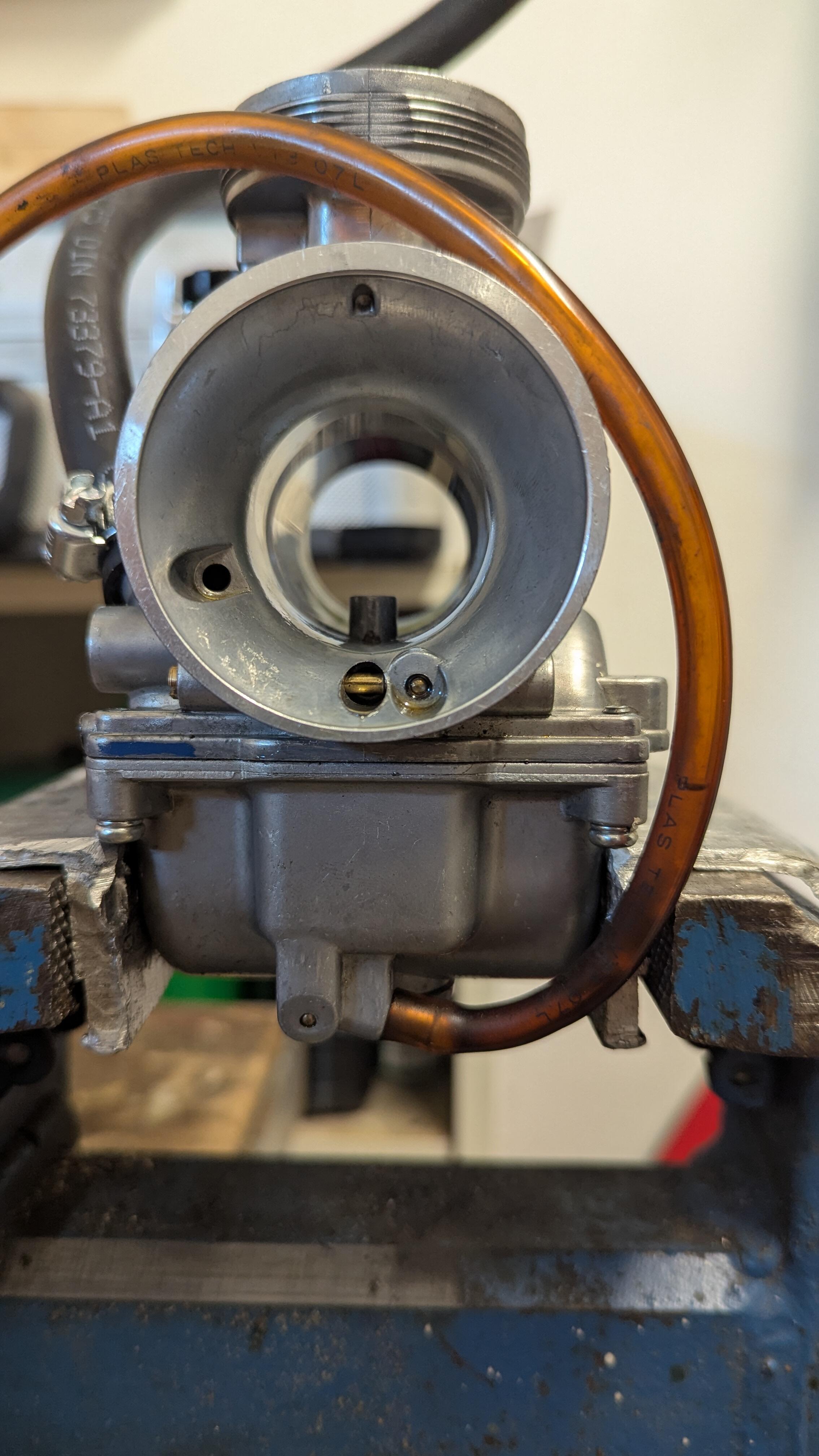

Ich bin im Winter zu einem Nachbau 36er Keihin PWK vermutlich aus China gekommen und hab den jetzt mal ausprobiert.
Das Gehäuse schaut soweit gut aus, hat auch die Sudco-Aufkleber drauf, aber halt keine Seriennummer, Plastik-Standgasschraube.
Der Vergaser sollte als Ersatz für einen alten originalen 38er PWK dienen, der anderweitig gebraucht wird.
Ich hab also den Neuling so gut es ging gleich bestückt wie den Vorgänger, ansonsten hab ich ihn vorerst einfach mal verbaut.
Motor sprang beim ersten Versuch tadelos an, nimmt aber "meistens" kein Gas an, so wie wenn der Tank leer wird. "Meistens", weil sie zwischendurch ganz normal läuft und tadellos Gas annimmt - vielleicht auch wenn sie vorher eine Zeit lang im Stand lief, da bin ich mir nicht sicher.
Klarer Fall von Schwimmerstand, hab ich mir gedacht und aus einem Rotweinkorken, einem alten Messingröhrchen ausm Tank und einem Stück Schlauch nach Ideen hier ausm Forum was gebastelt und den Schwimmerstand auf das Niveau der Wannen-Dichtfläche eingestellt, war vorher zu niedrig.
Leider hat sich das Verhalten des Motors auch danach nicht gebessert, d.h. nimmt meistens kein Gas an, manchmal aber schon, dann ist für ein paar Sekunden alles normal.
Ich dachte noch an die seitlichen Schwimmernadelgehäuse-Bohrungen, die bei den kleinen Nachbau PWKs gesetzt werden, aber die hat auch der originale 38er nicht, die hab ich also nicht gemacht. Die Schwimmernadel-Bohrung ist zwar kleiner als beim Originalen 38er, aber vom Durchmesser größer, als bei den kleinen PWKs, deshalb hab ich die vorerst auch nicht angerührt.
Ich hab dann einen anderen Vergaser montiert, der lief "wie erwartet", Zündung als Ursache schließe ich also aus.
Hat da jemand eine Idee zu der Geschichte? Vielleicht hat ja wer Ähnliches erlebt, oder vielleicht auch Erfahrungen mit dem China-Keihin.
Danke im Voraus!
Ich würde den Vergaser zerlegen und reinigen. Dabei alle Bohrungen prüfen ob die Frei sind.
Und teste mal den Durchfluß vom Vergaser, du hast ja den alten noch. dann siehst du den Unterscheid gleich!
Wenn der Durchfluß beim Nachbau weniger ist, weißt du wo du ansetzen musst!
