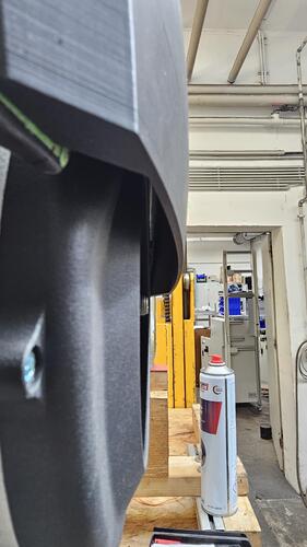

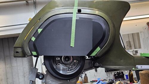

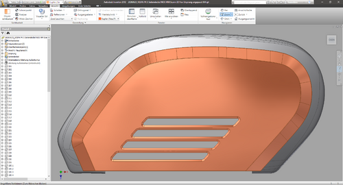

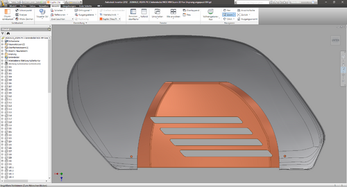

    CNC Schwinge verpresst und Glasperlen gestrahlt. Prototyp für Schwingenabdeckung gefertigt Und weil ich schon mal dabei war etwas Vorrat gestrahlt Dann habe ich noch eine Strebe fürs Seite
