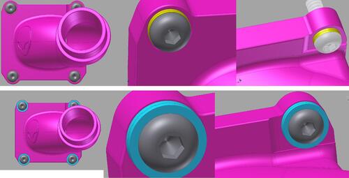

thumbsup Wenn's mit nem Plansenker platztechnisch nicht vorbei geht, dann mit einem Schaftfräser leicht freistellen (radial zugestellt). Damit kommste ja von allen Seiten ran in zwei Aufspannungen.

Genau in Pfeilrichtung fährst du mit einem Schaftfräser und stellst um die Bohrung etwas frei. Gibt dann halt keine kreisrunde Planfläche sondern einen Planausschnitt.
Alternativ ginge es noch mit einem etwas größeren Schlitzfräser von der Rückseite angefahren.
Bearbeitet von FalkR
also entweder 12er Zapfensenkung (1mm tief) für Standard Nordlock mit DIN7380 oder 14er Zapfensenkung mit Nordlok SP
Glaube ich mache die Version mit Standard Nordlock (10,8mm da)
Man könnte auch ne gute alte Federscheibe nehmen. Dann wäre die Auflagefläche egal.
Aber sowas verbaut man an ner Saturn V nicht, oder? -D
Ist ja sowieso kein offizielles Sicherungselement mehr...

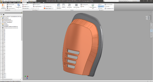

Das Thema Seitendecklverbreiterung geht jetzt in eine neue Richtung. Geschweißt wär mir zwar lieber gewesen aber die neue Lösung ist meiner Erachtens auch eine nette Idee.
Ein Forumsmitglied hat mir einen gescannten Seitendeckel zur Verfügung gestellt, danke noch mal dafür! War quasi die Rettung inlove
Darauf wird ein Druckteil kommen welches verschraubt wird. Erste Tests haben gezeigt, dass das wohl wirklich funktionieren wird wheeeha
Werde da aber noch eine Zeit am CAD Rechner sitzen damit das so wird wie ich mit das vorstelle.
Blech wird nun minimal dahinter ausgeschnitten um den Deckel noch maximale Stabilität zu geben.
Farbe wird schwarz und wird denke ich ganz gut so für 80er Jahre passen. Dazu kommt dann ein schwarzer Kantenschutz fürs Beinschild, schwarze Radnabenabdeckungen und die schwarze Schwingenabdeckung. Sollte hoffentlich stimmig werden.

aber hier mal der erste Entwurf.

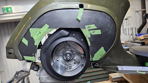

Offensichtlich gibts bei PK 2 unterschiedliche Deckelwölbungen. Also noch mal einen NOS Deckel scannen lassen da ich die falsche Version hatte.
Erster Prototyp kam schon mal aus meinem Drucker; gestückelt hat.
Später dann im gleichen Verfahren wie die EGIG Abdeckung.
Am Bild seht ihr noch 45Grad Winkel außen und nicht gleichmäßig rundherum. 20mm Deckeldichte. kleinster Spalt zur LüRa Abdeckung war 13mm
Jetzt runter auf 15mm = 8mm Luftspalt im schlechtesten Fall.
Lüftungsschlictze, Flascher Winkel rundherum und 22mm Rand gleichmäßig
Das wird von hinten dann mit Einschmelzmuttern versehen und mit dem Deckel verschraubt.
Aktuell sieht das Blechteil noch a bissi grob aus. Das wird dann direkt an das Druckteil hingeschliffen damit es ein Übergang wird. -)
