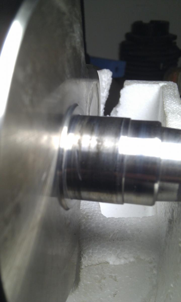

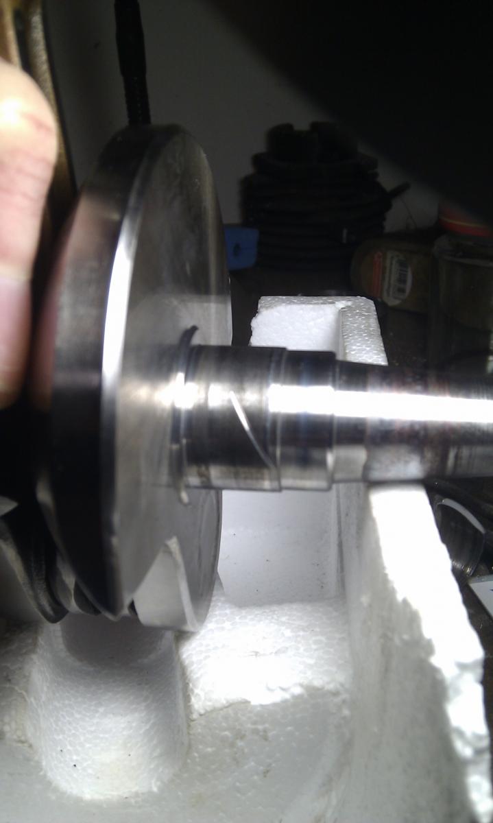

Kann man die Welle noch fahren?
der Lageranschlag bzw. die Wedi Lauffläche ist nicht beschädigt, also nur der Bereich wo der Lagerring drauf sitzt..
Wenn der neue Lagerring fest und gerade sitzt spricht nichts dagegen. Kannst ja sicherheitshalber noch einkleben, aber das würde ich nicht mal machen.
