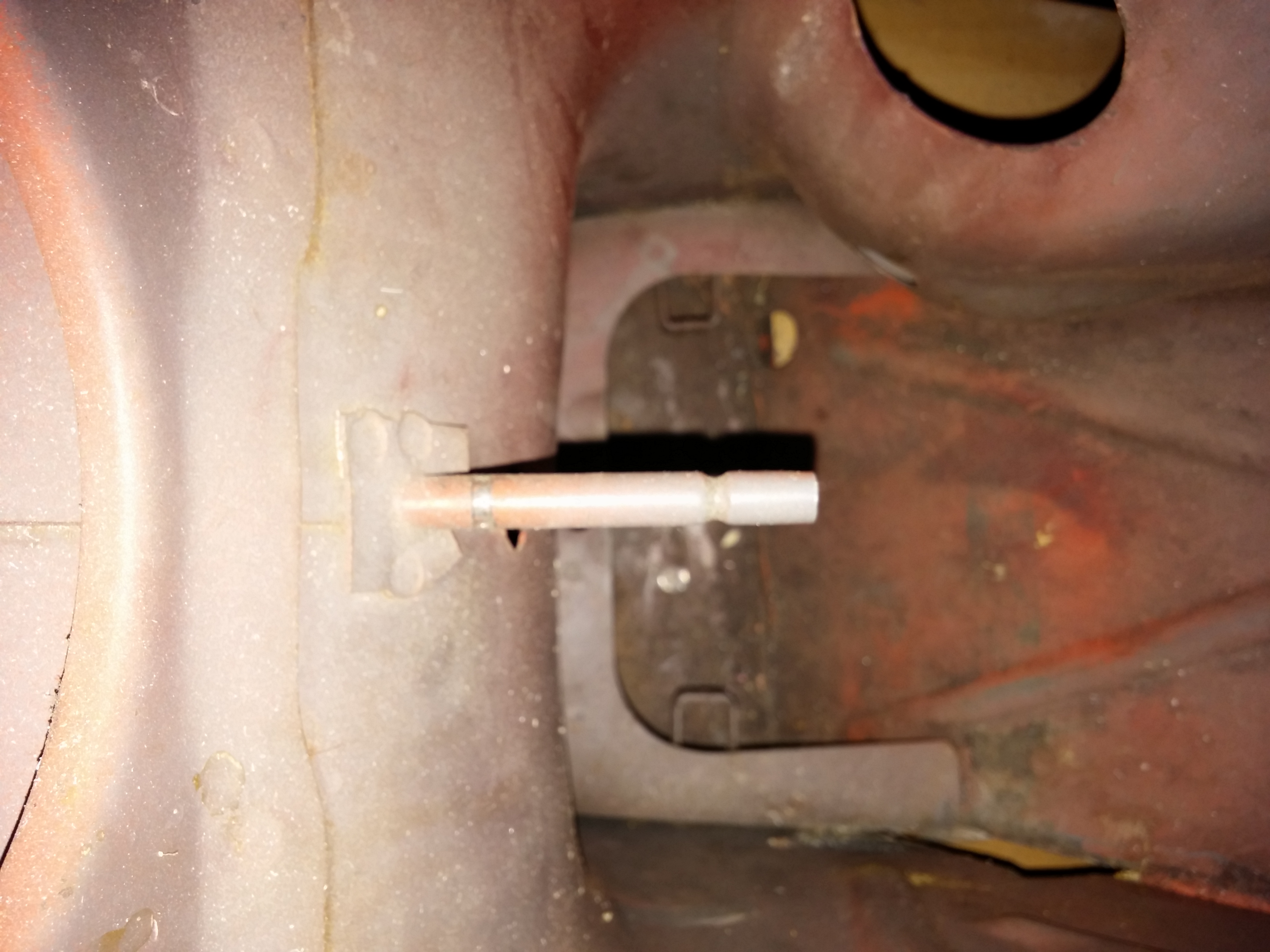

Täuscht das Bild, oder hast Du da nen Riss an der Stoßdämpferaufnahme?
Bild täuscht, ist nur ein Kratzer von der Bremsnockenfeder
