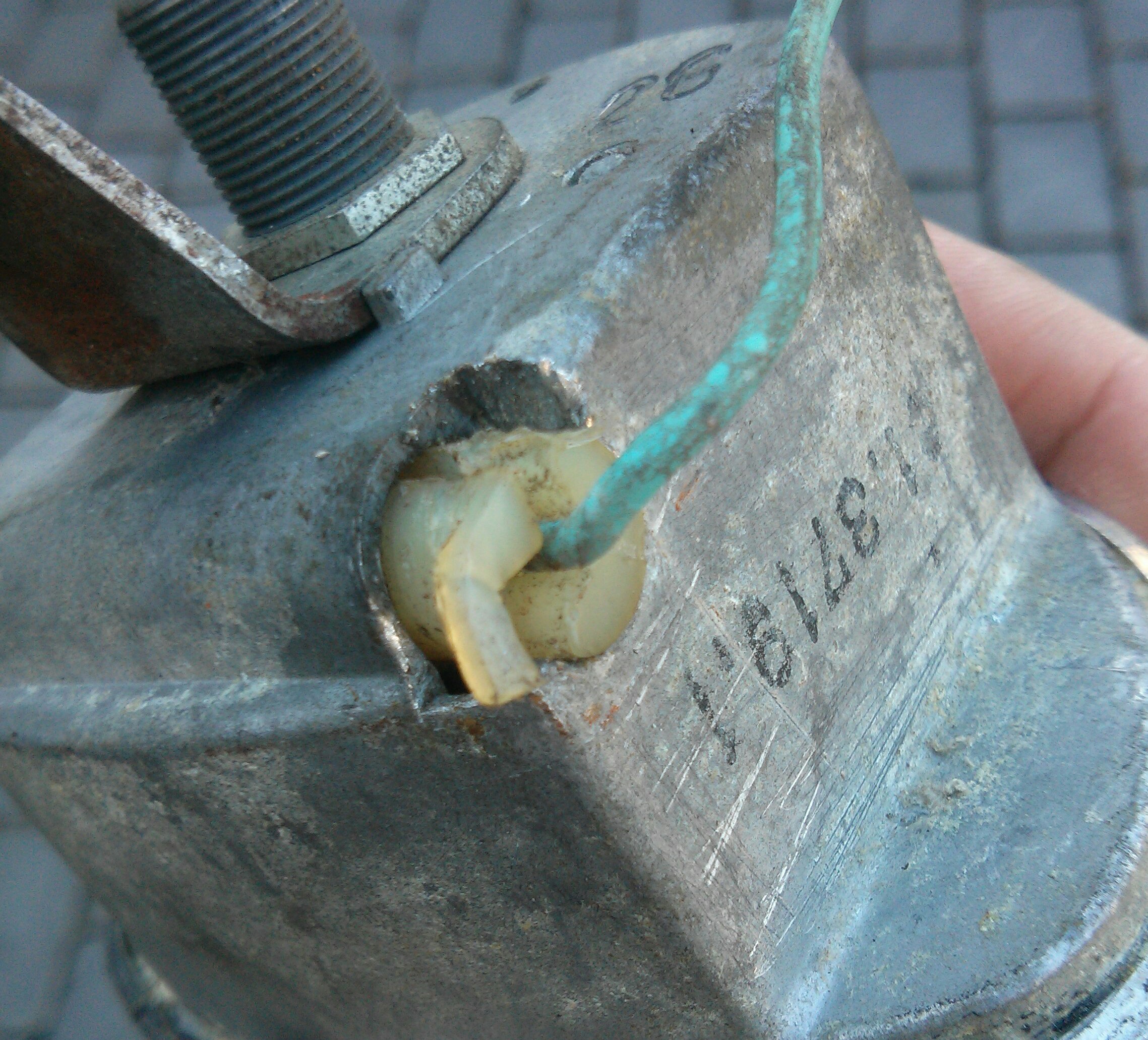

Das ist ein Lusso -Tacho. Der bekommt seine spärliche Tacho-Beleuchtung von der Birne der Beleuchtungsanzeige.
Danke für die Info.
Und was soll das Kabel da machen? Original ist der ja nicht. Oder ?
Danke für die Info.
nein, vermutlich eine kontaktschwäche- reinige mal die kontakte am multistecker und an den fassungen. hin und wieder kommt es auch mal vor, dass die folie oder besser ein leiter auf selbiger einen bruch hat.
Welche Birne ist denn die Tachobeleuchtung?
das sollte bei ausgebautem tacho doch recht einfach zu erkennen sein. einfach mal vorder und rückseite vergleichen. die birne hinter der grünen kontrolleuchte auf dem zifferblatt ist dafür zuständig.
Man kann jedoch eine Seperate Beleuchtung nachrüsten.
Im Zweiten Bild sieht man oben rechts einen Stopfen, den man Rausprokeln kann. dann kann man dort eine Fassung einsetzen und man hat eine Seperate Beleuchtung.
Die Lampenfassung vom PK S Tacho passt z.B.
Grün ist Blinker und Licht. Funktionieren beide! Aber der Tacho ist dunkel. Und nun?
Gehst du mal aus der Sonne raus in einen dunklen Raum. Dann sollte der Tacho beleuchtet sein. Das ist wirklich nicht hell. Ansonsten dürfte der Vorbesitzer da irgendwas gebastelt haben. Dazu mal die Birne vom Licht raus nehmen und gucken, ob da irgendwas drin ist, was da nicht rein gehört.

Kann mir einer sagen, wie ich diese Tachobeleuchtung zerstörungsfrei herausbekommen? Ist ein Rally Tacho
Reindrücken und dann drehen.
'Bajonettverschlussmässig. '

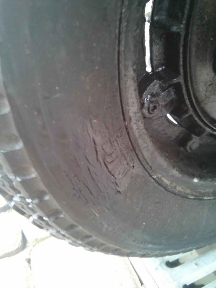

Hallo zusammen,
wollt nur kurz mal fragen ob ich mit den Reifen und Bowdenzügen noch durch den Tüv komme.
Bei den Zügen ist nur die Plastikummantelung an manchen Stellen ab aber sonst ziehen die noch 1a.
Welchen Reifen würdet ihr mir für meine PX80,177er Polini empfehlen. Fahr nur von März bis November.

Würde tippen dass Deine Bowdenzüge den Tüv wenig bis garnicht interessiert.
Der Reifen sicher, damit würde ich nichtmal Brötchen holen fahren :satisfied:
Reifentopics gibts ja schon genug, dazu wirst Du wohl nur hundert verschiedene Vorlieben hören.
Der Reifen ist ein NoGo, das ist auch keine Frage ob TÜV ja oder nein, sondern wenn Du an Deinem Leben hängst, fährst Du damit kein Meter mehr.
Die Hüllen sind auch gar, müsste der TÜV Onkel auch monieren, da die Abdichtung gegen Feuchtigkeit nicht gewährleistet ist. Kann aber durchaus sein, dass der das nicht beachtet. Sollte man aber auch machen...
so versifft wie Felge und Ankerplatte ist, rotzt da auch reichlich Öl raus, entweder Kuludeckel undicht, Simmerring Hauptwelle oder Vergaserwanne undicht. Wird den TÜV Onkel auch nicht gefallen.
Bea sagt auch noch, dass die Einstellschraube für den Kuluzug fehlt, Trennspiel für die Kulu wird so schwer einzustellen.... Den Rest von dem Hobel möchte Bea lieber gar nicht sehen :whistling:
Bearbeitet von Tyler Durden
