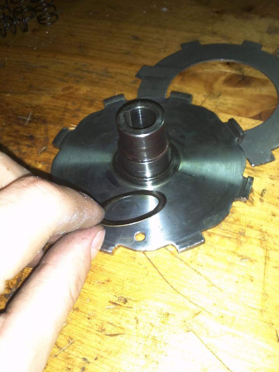

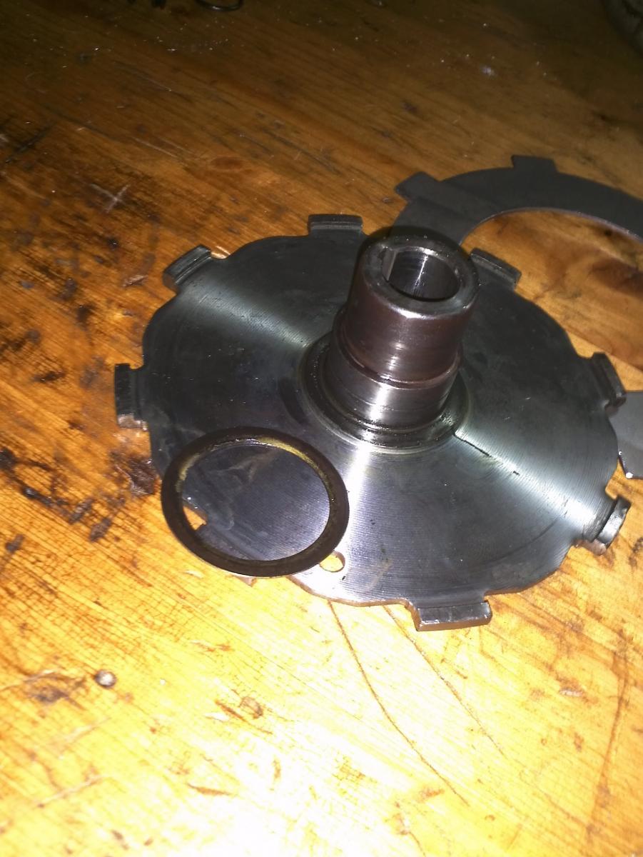

könnt ihr mir mal kurz bei meiner kupplung weiterhelfen??
ist ein ddog cnc korb für px 200 alt, desweiteren sind die 4 scheiben dr kupplungsbeläge und federn verbaut, ein drt 22z ritzel und federteller und "grundplatte" aus nem lml motor!
bloß:
wo kommt dieser messingring her? ist 0,7mm stark, bild mir aber ein dass ich beim letzten zusammenbau kein loses teil in die kupplung eingebaut hab...
befand sich zwischen grundplatte und kupplungsritzel. Hat sich der von dieser grundplatte gelöst? läuft das noch so wenn ich die einfach zwischen kupplungszahnrad und grundplatte reinleg? oder muss da was neu?
lg und danke
Der "Messingring" heisst Anlaufscheibe und liegt zwischen Grundplatte und Ritzel - damit nicht Stahl auf Stahl reibt.
