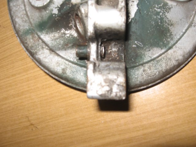

wie tauscht man bei der Lusso den vorderen Bremszug inklusive Hülle? Da sitzt so eine Metallhülse in der Bremsankerplatte. Muss die etwa raus?
Habe mal ein Bild davon gemacht.
Hat sich erledigt. Ein klein wenig häusliche Gewalt brachte den gewünschten Erfolg.

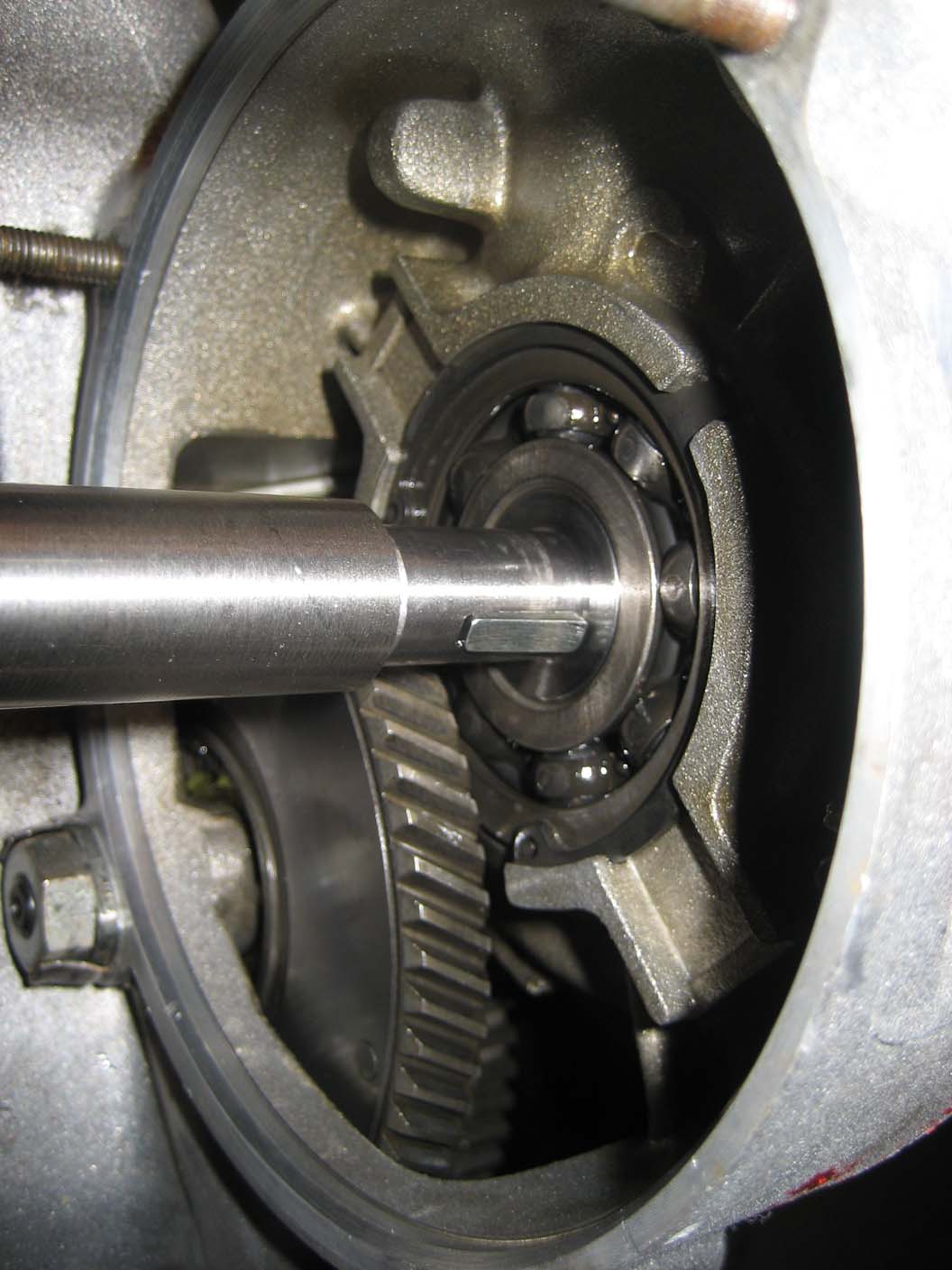

Bin gerade dabei meinen 1. px Motor wieder zusammen zu bauen. Nun stellt sich die Frage, wie weit muss die Welle in das Kurbellager??
Bis es bündig sitzt oder nicht?
Zur besseren Darstellung des Problems hab ich mal ein paar Bilder beigefügt, vielleicht kann mir ja jemand meine Frage beantworten.
Vielen dank schon mal
Fabian
hi,
bau die scheibe die hinter die kupplung gehört auf und setz dioe kupplung auf ,zieh nun die kupplung mit drehmoment fest und die welle zieht es noch ganz ins lager,das sie welle leicht im vergleich zum lagerring zurücksteht (Kuluseitig betrachtet) ist normal (keine mm sondern 10tel)
