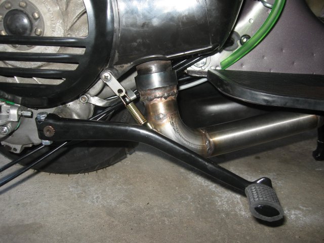

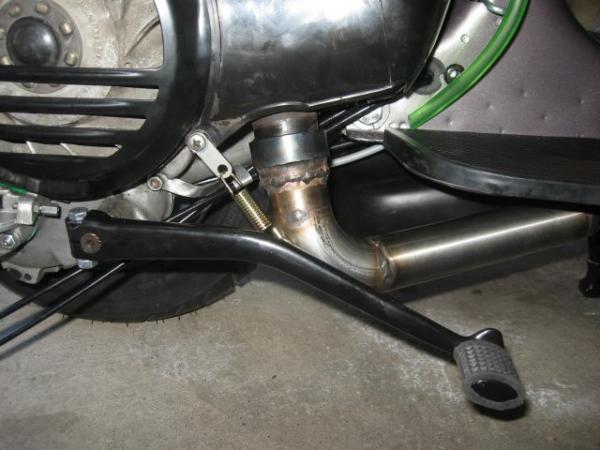

  16. Naja, also das kann ich so nun auch nicht stehenlassen. Mein umgeschweißter T5 Pott passt hinten und vorne nicht. Der Hauptständer klappt nicht mehr ein damit und der Kickstarter hängt auch. Aber der Ben hat mir auch sofort versichert, dass er den passend machen würde. Muss ich nur nochmal zurückschicken.
