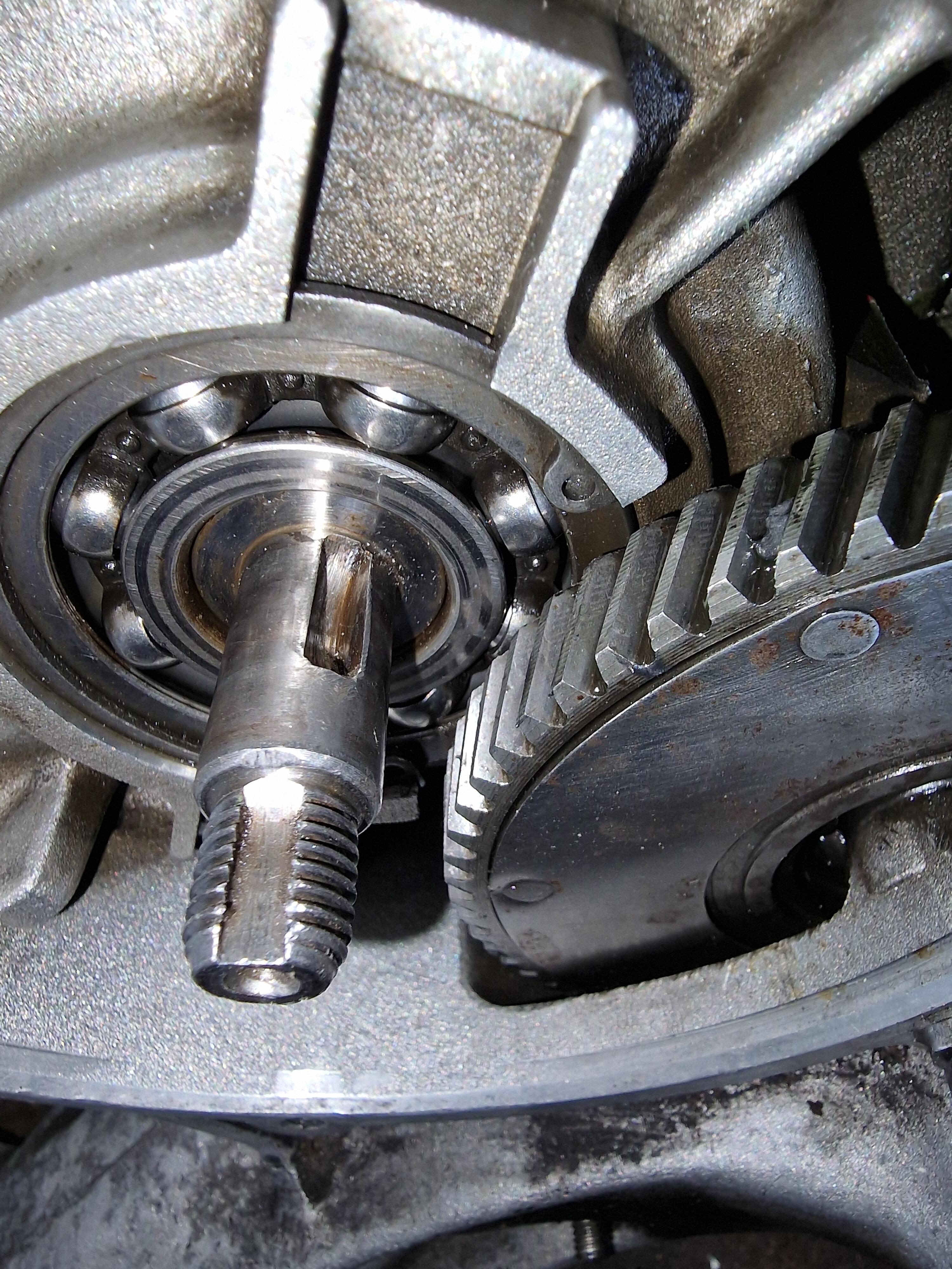

Kupplung rutscht nicht in ihren Sitz
Moin zusammen,
Ich probiere seit 4 Stunden meine Cosa 2 in einen VNL3M (Px) Motor zu setzen.
Den Motor habe ich gestern mit ausgebauter Kupplung gekauft, eine originale kleine Kupplung lag dabei. Ich habe die Passfeder/Keil im die Nut der Cosa 2 gesteckt, gleitet durch. Stecke ich nun die Scheibe und den Keil auf die Kurbelwelle, bekomme ich die Kupplung nur in einer Position auf die Primär, leider so, dass der Keil an einer anderen Stelle ist. (Steg wurde im Gehäuse ausreichend entfernt) Primär hat 68 zähne Kupplung 22
Ums Verrecken will es einfach nicht bis zum Ende des Sitzes. In meinem alten Motor (LML Gehäuse) flutscht es ohne Probleme. Ich habe schon die Mutter der Primär gelöst, natürlich auch ohne Erfolg.
Hat jemand noch einen Tip, was ich probieren kann? Ich will ungerne mit der Mutter der Kupplung Druck ausüben, wenn ich den Keil nicht exakt treffe ist die Kupplung hin :/
Oder kommt jemand aus der Ecke Oldenburg und kann sich das ansehen?
das Polrad ist ab, ist es normal, dass man die Kurbelwelle 3mm vor und zurück ziehen kann?
Ich danke Euch
Bearbeitet von folien.kartoffel
Entweder verstehe ich es falsch, oder ich hab nen denkfehler…
Du kannst doch beides drehen, sowohl die Kurbelwelle, als auch die Kupplung samt Primärantrieb und da kannst das doch fluchtend hindrehen…
Hab' gerade ein ähnliches Problem, nur mit ausgebauter Kurbelwelle... Manche Kupplungen lassen sich montieren, andere nicht. Bei mir scheint was mit den "Passungen" nicht zu stimmen. Vielleicht ist das bei Dir ja ähnlich.
vor 27 Minuten schrieb folien.kartoffel:
Geht die denn drauf?
vor 28 Minuten schrieb folien.kartoffel:
P.S.: Die Kurbelwelle scheint nicht ganz eingezogen zu sein (Dein Bild), und wenn die 3mm Spiel hat, würde ich den Motor erstmal aufmachen und alles checken, bevor ich den fahre... :cheers:
Bearbeitet von kbup
Die kleine Kupplung passt ebenso schlecht. Ich drehen alles schon mm für mm und es will nur in einer Position rein. Das wäre aber bei eingebautem Keil die falsche Position. Wie gesagt, beim alten Motor kann ich es nahezu reinwerfen
vor 6 Minuten schrieb folien.kartoffel:
Aber Du kannst doch die Kurbelwelle dann so drehen, dass der Keil fluchtet.

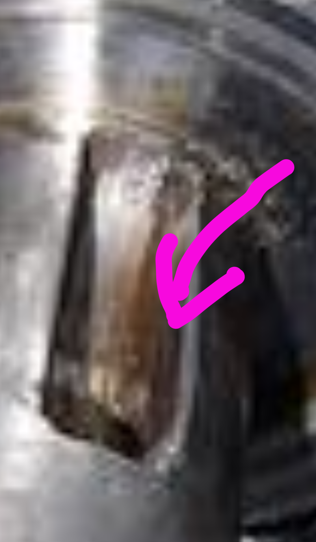

Kann es sein dass der Sitz vom Keil nicht mehr formschlüssig ist? Das Bild ist nicht mega hoch aufgelöst, ich kann mich da irren. Sieht fast so aus wie wenn die KW am Sitz vom Keil rechts eine leichte Delle hat. Vielleicht kannst du deshalb die Kulu nicht gescheit auf die Welle ziehen.
Macht da bitte ein paar Fotos mit Keil, damit man die Passung vom Keil beurteilen kann...Screenshot_20250527-193609.Firefox_1.thumb.png.128b29ee0f268dda0030138e354b27b6.png
vor 3 Stunden schrieb Labrat XL:
Da wäre halt die Frage, ob die Kupplung ohne den Keil sauber drauf rutscht… Denn wenn das nicht gegeben ist, dann würde ich zuerst dieses Problem lösen…

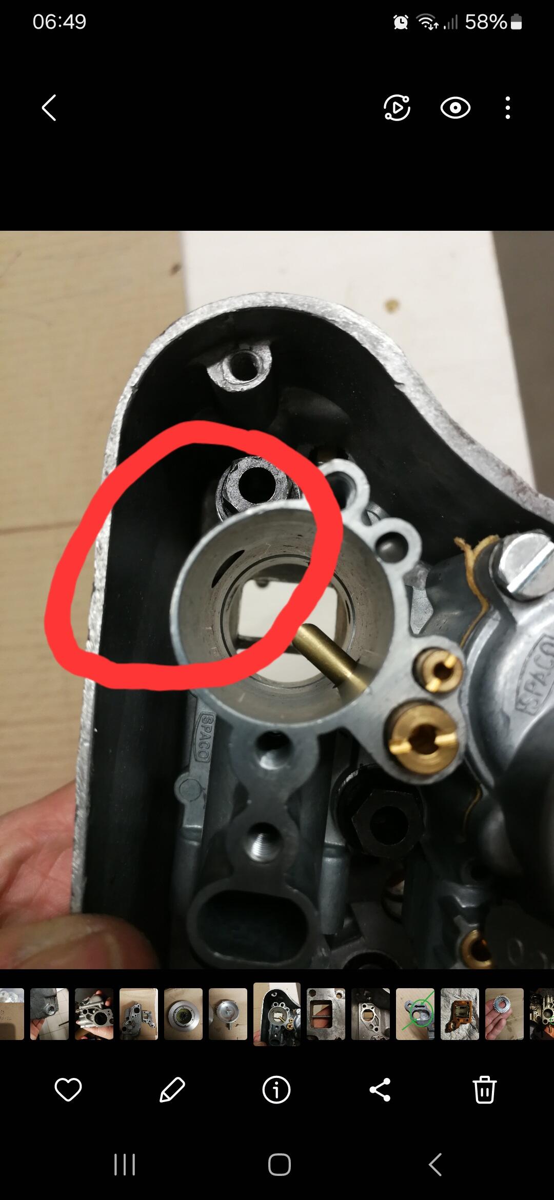

Moin zusammen,
ich hab mir irgendwie beim letzten Mal Vergaser zerlegen den Rand leicht eingedrückt (in dem markierten Bereich ca. 1mm ).
Fragt mich nicht wie das passiert ist...ich weiß es nicht.
Wie kann ich den denn wieder schoned zurück formen?
Lötlampe und...oder einfach lassen?
Danke und Gruß Markus
vor 1 Stunde schrieb Arnelutschki:
Genauso.
Die Kammerdichtung is breit genug um das auch so dicht zu kriegen.
Zumal man es sonst vermutlich eher verschlimmbessert.
