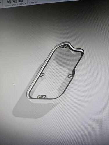

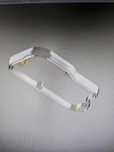

Am 16.1.2025 um 22:06 schrieb AAAB507:
Das ist die Unterlage:
Für rechts/links muss man vermutlich nur spiegeln.
Am 17.1.2025 um 08:32 schrieb nervzwerch:
Also so? Könnte ich mit Strom und Versand für 6 Euro drucken. Aber ohne Gewähr :)
Ihr arbeitet mit Scans der originalen Buffer, richtig? Klappt das gut über eine App bzw. was benutzt hier dafür?

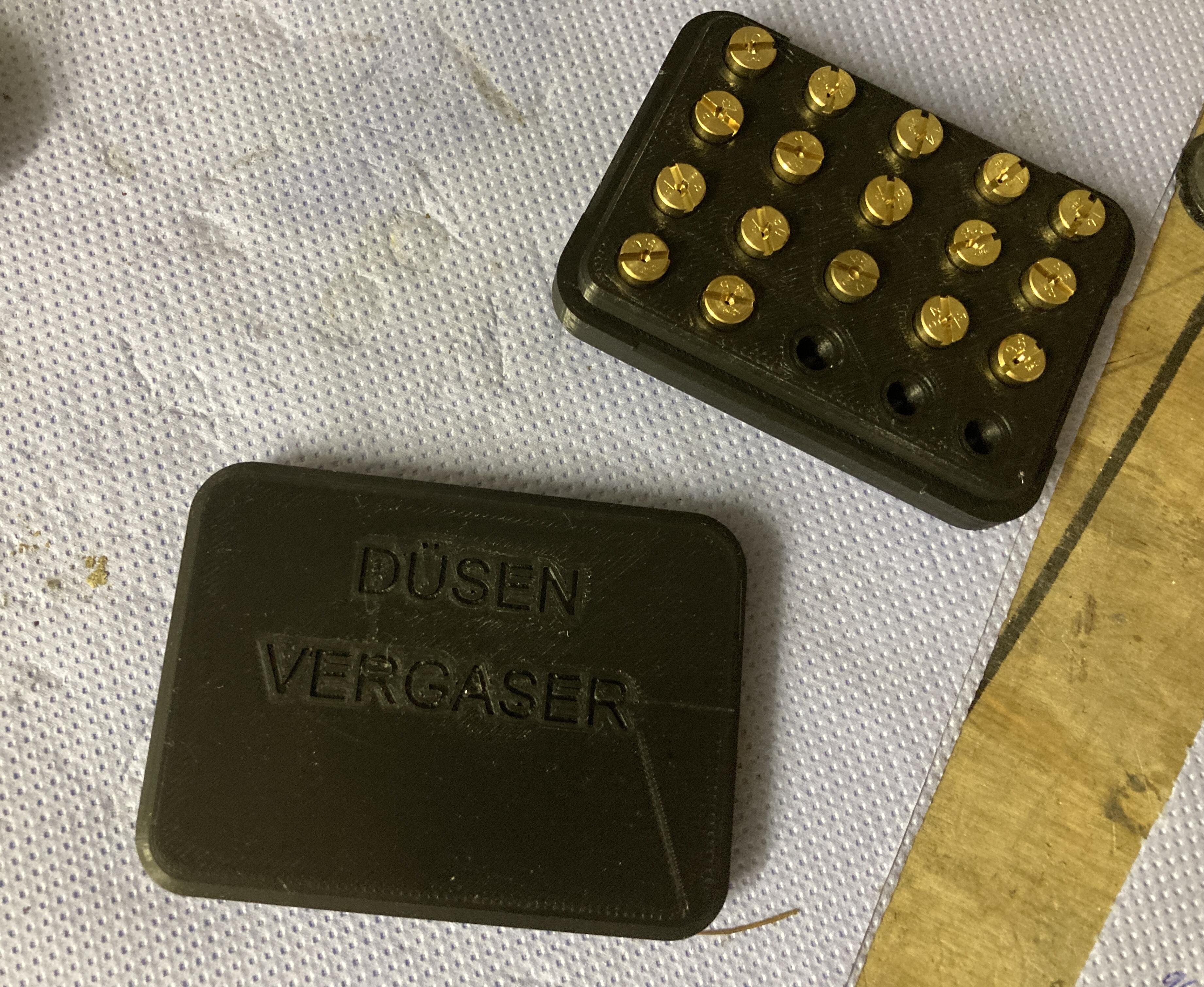

  • Hab mal eine schon exisitierende Düsenbox in Bohrung und Anzahl angepasst. Und noch eine Beschriftung hinzugefügt. Die Düsen bleiben in ihren Löchern, der Deckel ist nicht so hoch, dass die rausfallen

Hat jemand eine „Düsenbox“ konstruiert oder irgendwo gefunden, wo die alle reingingen?
Habe mir das vor ewiger Zeit mal gebastelt, kann mir das aber schöner vorstellen.
Bevor ist mich selbst versuche, frage ich mal....
Bearbeitet von collyn
@collyn schau doch mal bei Thingiverse oder Printables nach "Nozzle Box", die sind zwar für Druckerdüsen aber das kann man ja anpassen ;)

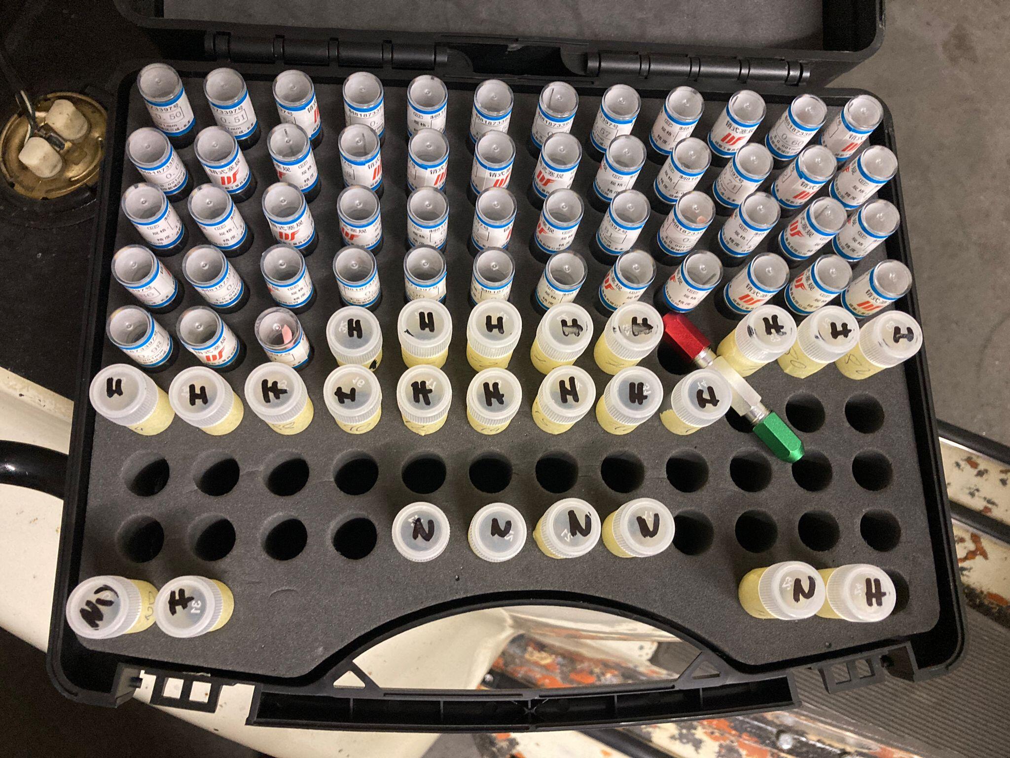

Das habe ich mit „gebaut“.
der Koffer mit Düsenlehre ist ganz gut. Bisschen ambitioniert, aber ansonsten

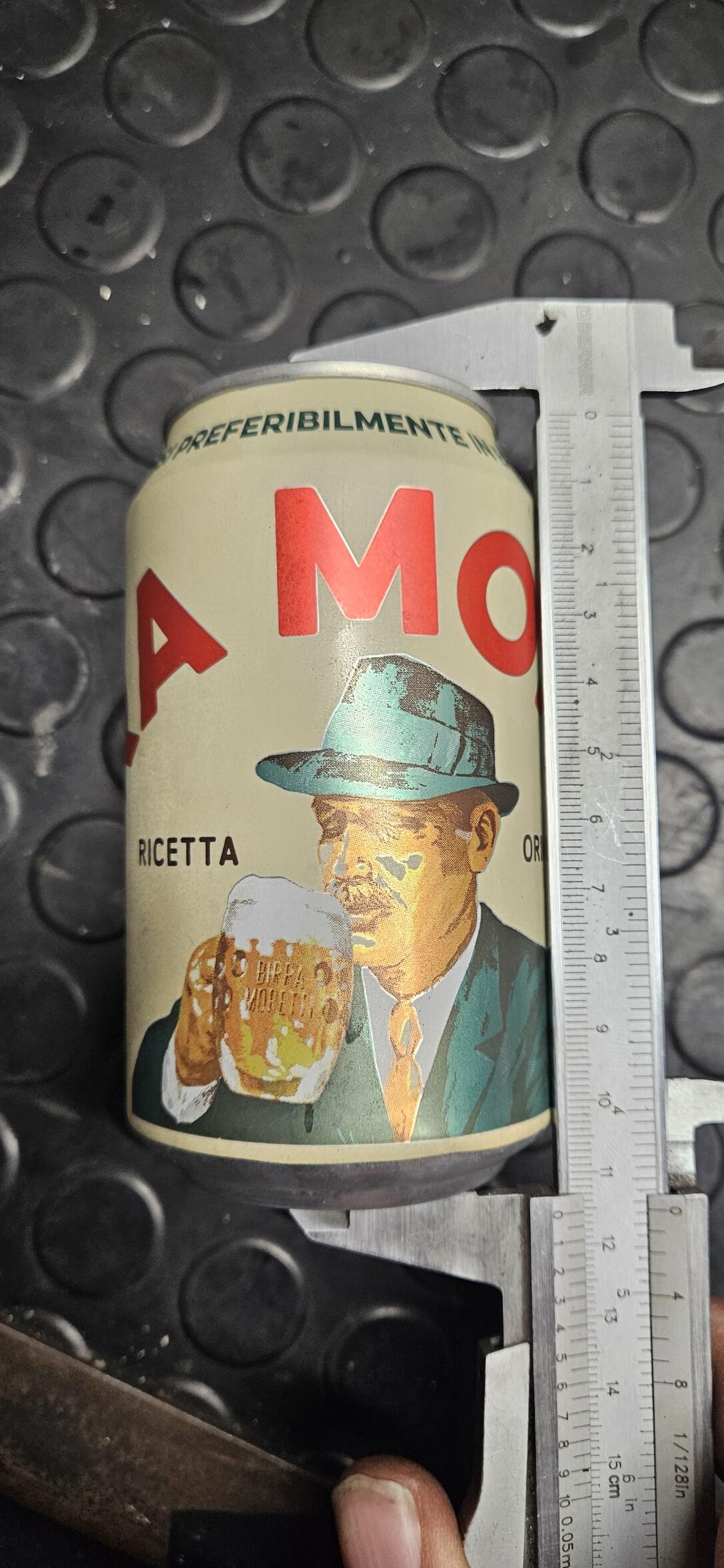

Mag sich nicht mal jemand an eine Repro Version des Utah Dosenhalters machen? Am besten, dass aktuelle Dosenformate da rein passen? Ich denke dafür gibt es mit Sicherheit einige Abnehmer!:cheers::-D
vor 21 Minuten schrieb lokalpatriot:
Abnehmer
Hier werden 5 benötigt! :cheers:
vor 38 Minuten schrieb lokalpatriot:
Wenn jemand eine Halter hat kann ich den gerne mal scannen und dann ggf. anpassen.
vor 3 Minuten schrieb heimpel-jo89:
Der Utah Halter ist für eine Neuauflage nicht geeignet, da das Dosenformat sich irgendwann in den 90gern geändert hat!
vor 11 Minuten schrieb lokalpatriot:
Das meine ich ja mit anpassen....also Durchmesser und Länge auf heutige Dosen anpassen. Die restlichen Konturen, die nichts mit der Dose zu tun haben sollten ja gleich bleiben.
vor 7 Minuten schrieb heimpel-jo89:
Das ist es aber doch was @lokalpatriot und @vespanarr will oder bin ich auf dem Holzweg?
Ja, du bist richtig!

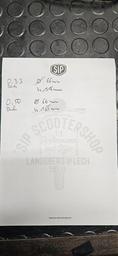

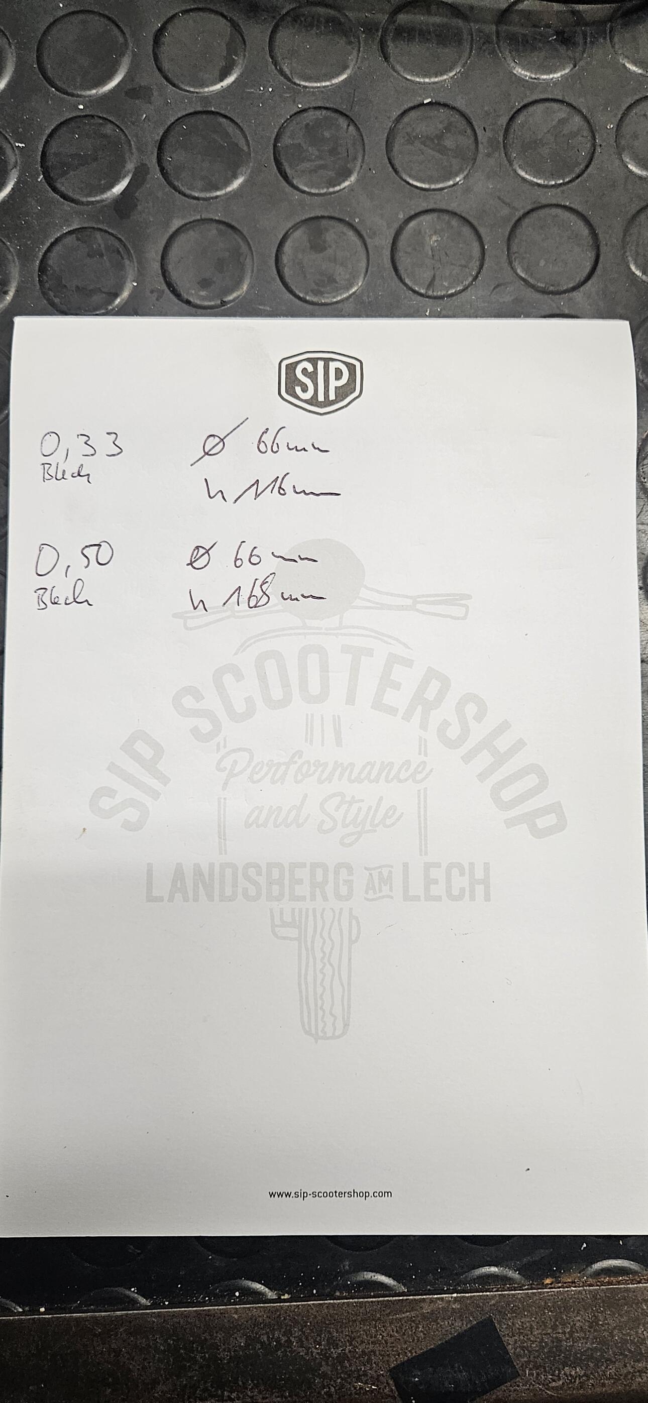

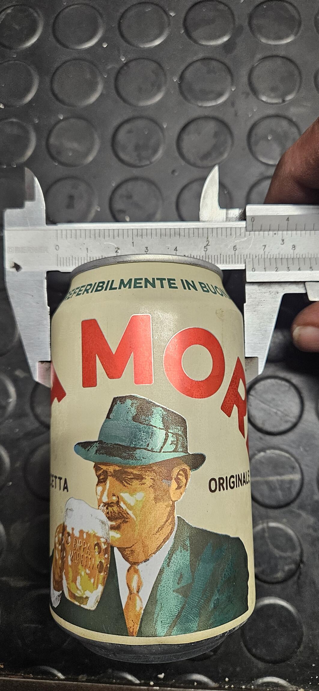

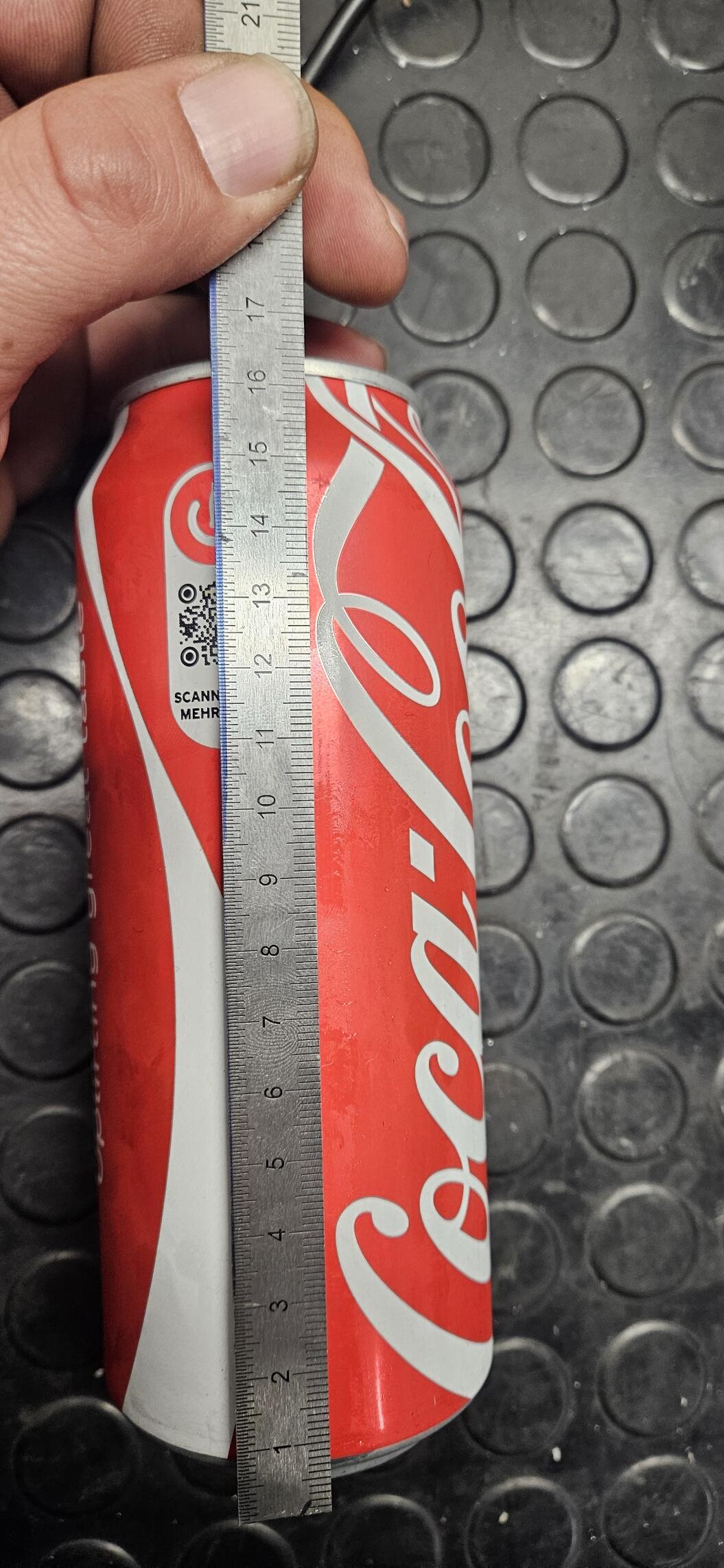

Maße der "heutigen Dosen"
20250917_105454.thumb.jpg.38b8b0aaf99e635cc1618f96b3860b31.jpg20250917_105507.thumb.jpg.6d0b366b8d818f856d38dfc04d607516.jpg20250917_105556.thumb.jpg.5f300cba33b95b3cbbaee30d0e4e1571.jpg20250917_105740.thumb.jpg.1119083e4dbf1107f10fa4a5770e09bc.jpg

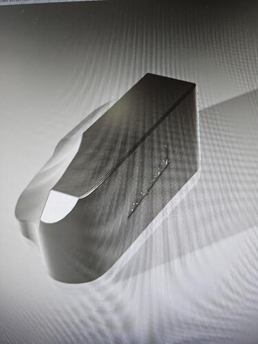

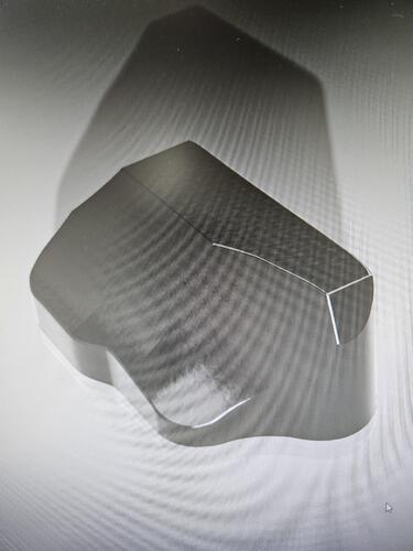

Das muss gar nicht so aufwändig sein. Wenn man den Radius von der Beinschildbiegung misst, kann man das in der Software ja von der Form abziehen.
Gucke ich mir den PX-Blinker an, dann sitzt der ja nur auf zwei Schrauben und der Rest bzw. der Rahmen usw. ist auf der Vorderseite.
Damit hinten kein Wasser reinläuft muss man eh eine Dichtung auf der Fahrerseite einplanen und so muss der Radius vom "Deckel" gar nicht mal 100% passen.

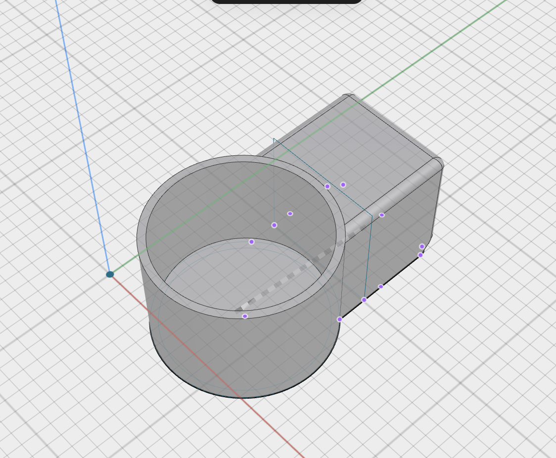

Hier mal ganz fix meine Gedanken auf Thinkercad gebannt. So meine ich das in etwa, der Rest ist Formensprache usw.
Ist hier nur frei Schnauze und nicht gemessen, aber so ähnlich könnte es sein denke ich.
