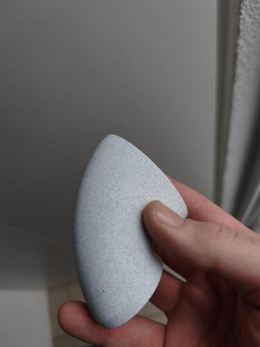

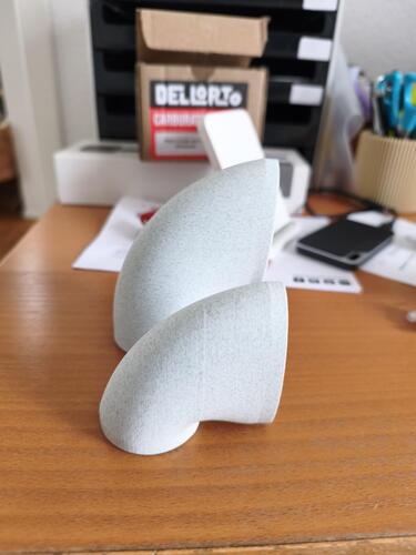

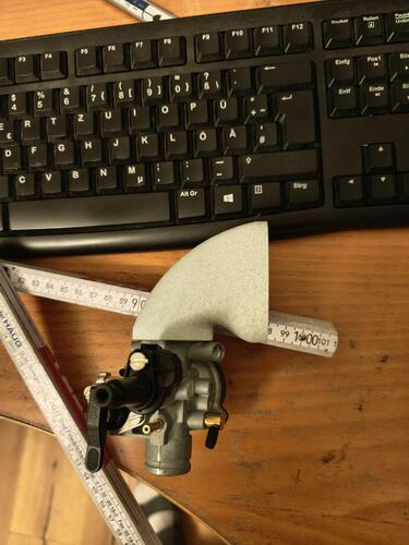

Für unser diesjähriges Mofarennen habe ich den Ansauggummi aus TPU und den Verbinder zur Airbox aus PLA.
Am Verbinder muss ich noch arbeiten da der Platz echt beengt ist.
Das Marmorpla macht optisch eine mega Oberfläche.

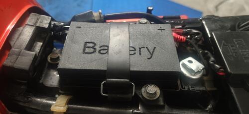

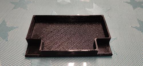

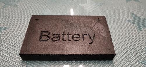

Moin zusammen,
ich habe mir eine Honda CB250G gekauft und da hat die Batterie Abdeckung gefehlt, die man auch nicht mehr original bekommt. Also habe ich mir eine Gezeichnet und gedruckt.
Geht mit PLA und auch mit TPU95A.
Ich habe letzteres gewählt. Passt super. Falls jemand interessiert ist, stelle ich die STL-Datei zu verfügung.
So schaut es im eingebautem Zustand aus.
Ich habe noch viel nützliches für dieses Model, falls Interesse besteht, einfach eine PN an mich.
