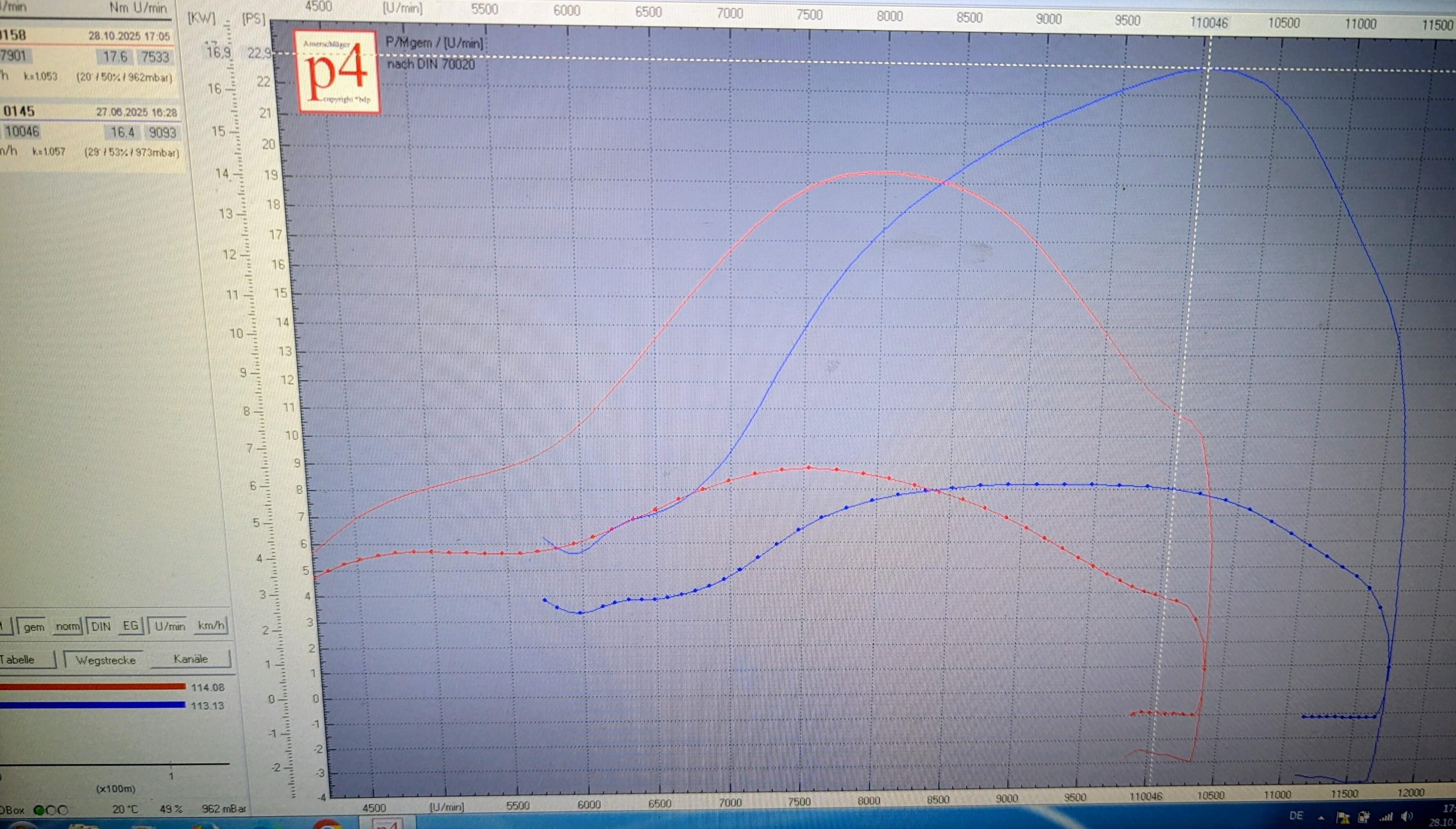

Ich habe es heute auf die Rolle geschafft.
19,4 PS bei 8000 mit VMC Supersport Banane mit 36mm Krümmer
Rot ist Banane, blau die Kurve von vorher mit Taipan
Zylinder WForce 121mm, PWK33
Ich find's ganz gut!
Bearbeitet von v50pilot
Mega
vor 1 Stunde schrieb v50pilot:
Mega Ergebnis, nur schade dass die Dinger wohl nicht lange halten.
in der ESC sind schon die ersten zu Würfelbechern geworden…
Reissen die Anlagen oder was passiert damit?
Leise ist die Banane keinesfalls, der Verlauf aber echt gut.
Cooles Ergebnis !
In den Bergen bist sicher schneller , als mit dem Taipan .

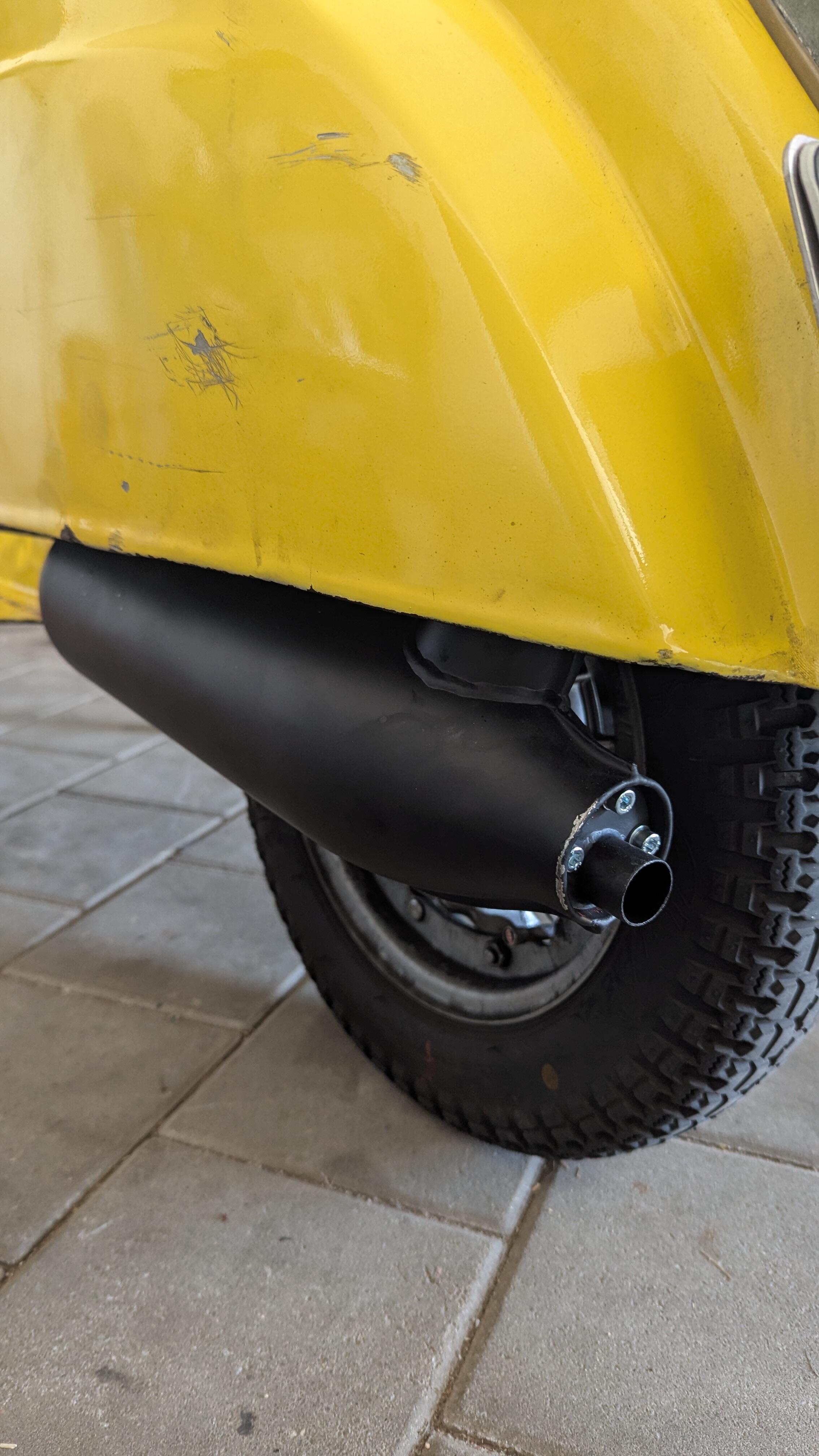

Siluro Sport Pk , hier montiert am 170er.
Passform eher tricky am 170er, Stoßdämpfer sehr knapp und halterung Traverse irgendwo….. , hab ich umgebaut!
So muss ich sagen gefällt mir das optisch zumindest echt gut!
Da ist aber eine extreme Stoßdämpferverlängerung verbaut. Ist das wegen Vergaserraum notwendig?
vor 12 Stunden schrieb herm1:
Das täuscht, roller ist nur 2cm höher hinten!
Ist dem 170er membrankasten geschuldet.
Und da ist ein 3.5-10er montiert, das macht das ganze auch noch etwas höher!

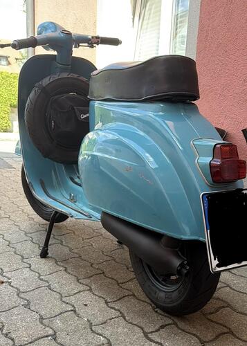

Habe die Touring Variante auf einem M1b 60 (54/105) montiert. Stoßdämpfer Versatz und 26 mm Stoßdämpfer Verlängerung war bei mir notwendig. Das ganze mit 3.50 Reifen. Passt wunderbar ohne nacharbeiten und schlägt nirgends an, allerdings habe ich keine Strebe in der linken Backe.
Bearbeitet von Silan
vor einer Stunde schrieb Silan:
Die ganze Vespa sieht sehr schön aus. Die Höherlegung/Versatz hast wegen dem Zylinder oder dem Auspuff? Ist die Höherlegung der Ausgleich für den Versatz? Kann mir nicht so ganz vorstellen das der bei der Strebe ansteht. Aber mal schauen wie das dann passt wenn alles verbaut ist.
vor 4 Minuten schrieb PH3329:
Der Versatz sorgt dafür, dass der Dämpfer nicht am Krümmer ansteht. Die Verlängerung wird benötigt, damit der Auspuff beim Einfedern nicht an die Backe stößt.
