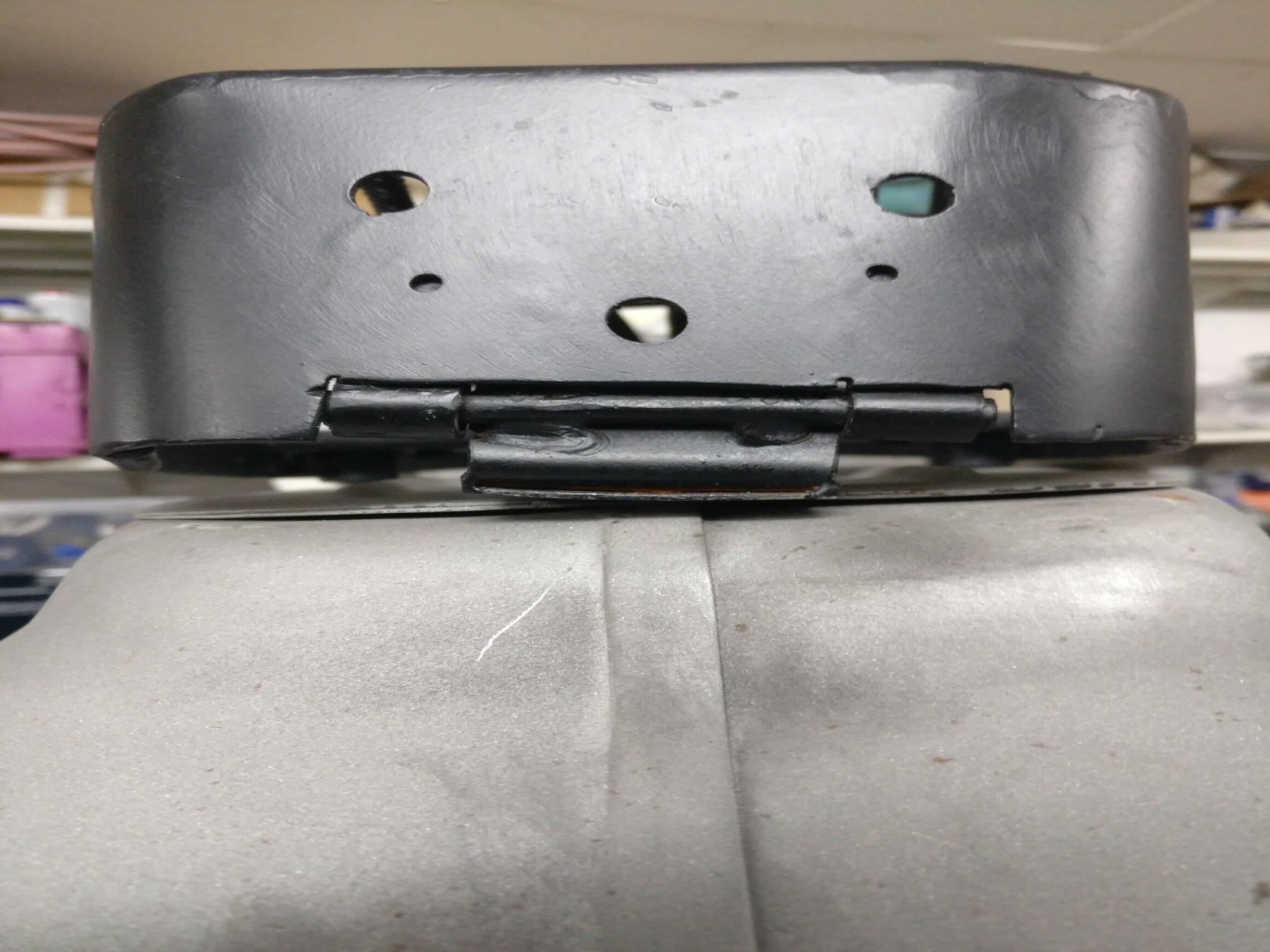

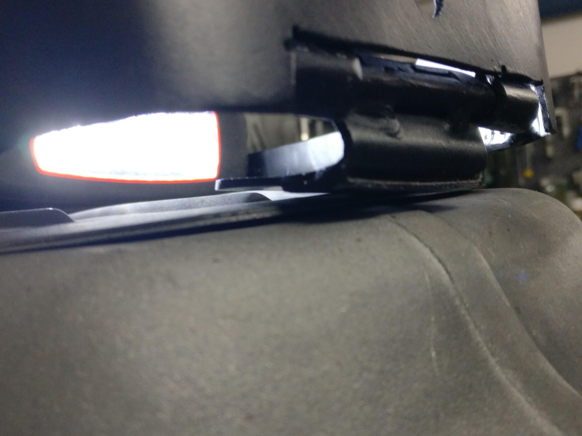

  16. Ja genau, aber hat man durch den Versatz nicht auch eine andere Geometrie und dadurch eine Veränderung der Höhe oder ist das zu vernachlässigen? Braucht man den Versatz beim Siluro generell? Oder war das bei dir bedingt durch den Zylinder und die 54/105er Welle?

  18. Ich befürchte günstiger wirds nur mit einer PK.
  19. Die ganze Vespa sieht sehr schön aus. Die Höherlegung/Versatz hast wegen dem Zylinder oder dem Auspuff? Ist die Höherlegung der Ausgleich für den Versatz? Kann mir nicht so ganz vorstellen das der bei der Strebe ansteht. Aber mal schauen wie das dann passt wenn alles verbaut ist.

  21. Hat jemand den Siluro auf einem Rahmen mit Strebe in der linken Backe verbaut? Schlägt der da wirklich an? In der Montageanleitung steht was von Dämpferverlängerung und Versatz. Steht bei mir grad an und bin am überlegen ob ich gleich was mitbestelle. Würd aber gern ohne Höhersetzen fahren.
