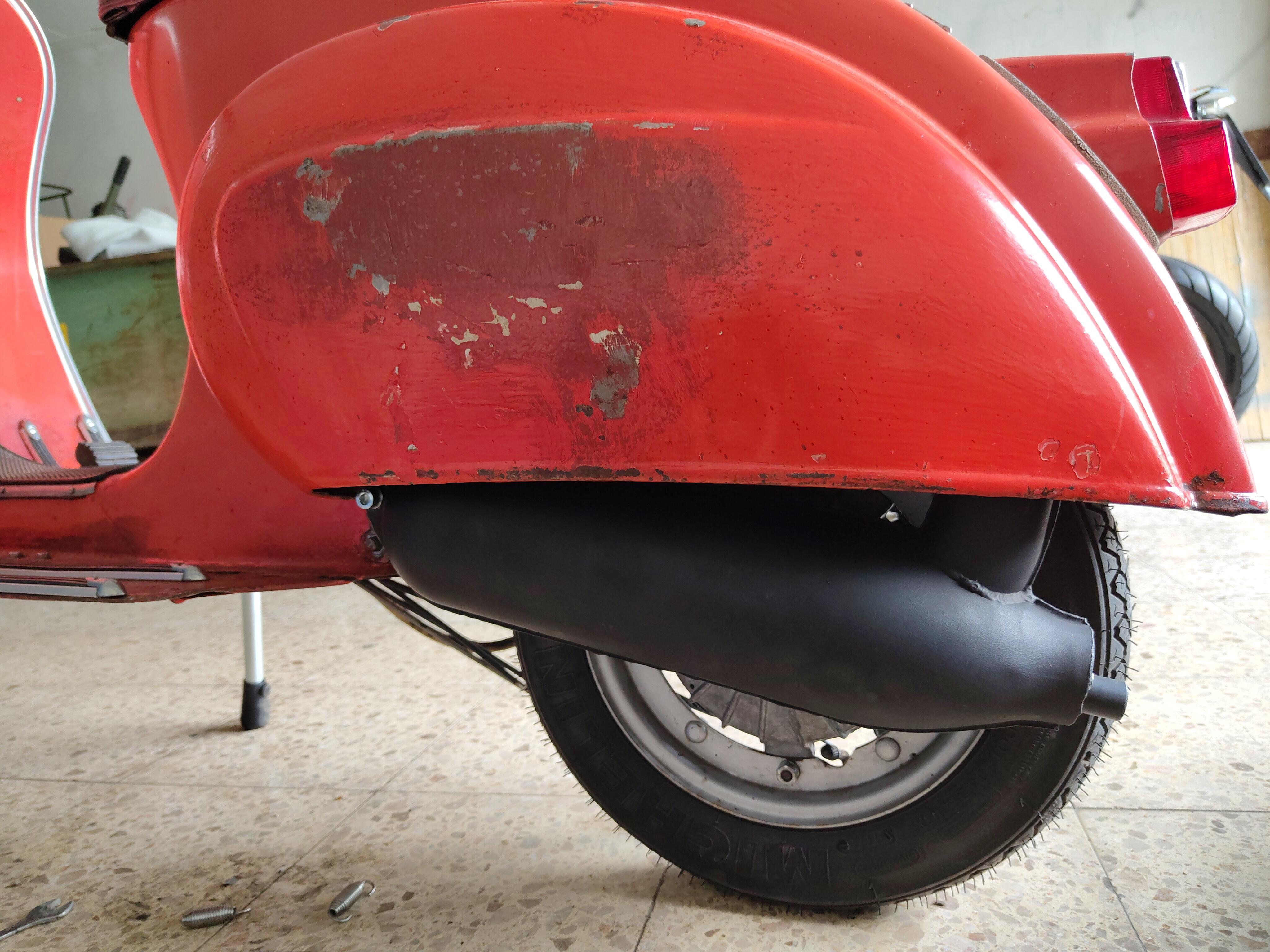

  1. Super, danke. Motor sollte original sein also Original Gehäuse mit Original Teilen. Hatte Probleme das der Vergaser übergelaufen ist. Ich vermute mal das es am Schwimmer lag. O Lack wäre da natürlich nochmal was anderes.

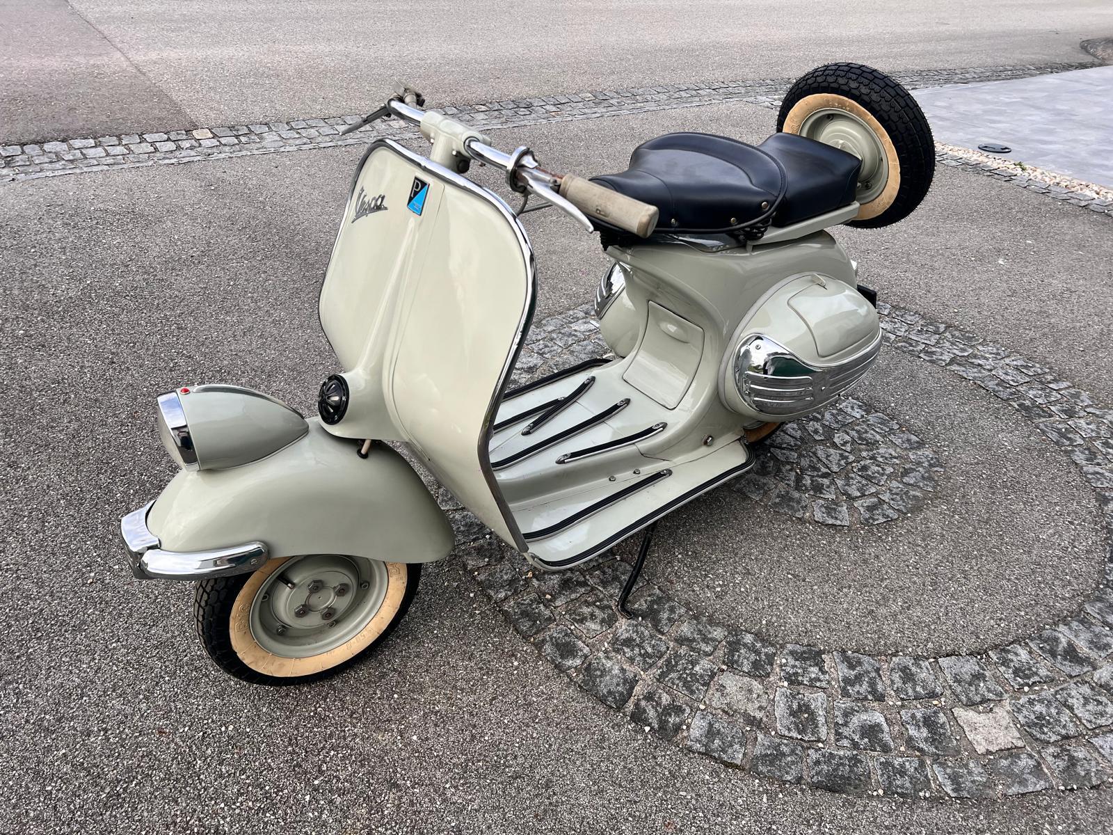

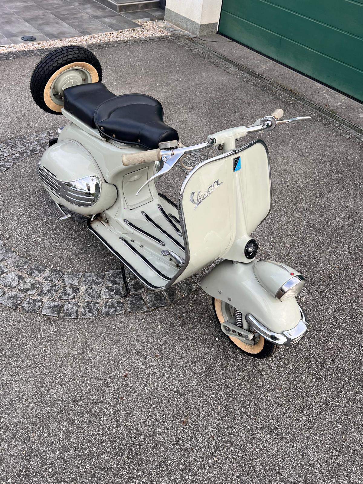

  2. Hallo zusammen, eine Freundin von mir überlegt ihre VN1T zu verkaufen. Ich kann die preislich nicht einschätzen darum dachte ich ich frag mal hier die Experten. Die Vespa steht in Österreich und ist auch angemeldet. Sie hat sie vor Jahren bei einem Händler gekauft der die Vespa angeblich aus Italien geholt, restauriert und verkauft hat. Sie wurde generell überlackiert. Ob da noch O-Lack drunter ist kann ich nicht sagen. Bin mir auch nicht sicher ob die verbauten Teile zu dem Modell passen. Vielleicht könnt ihr mir eine grobe Richtung geben.

  12. Hast du ein Bild von der Seite um zu sehen wie viel Platz da ist. Kannst das vielleicht im Siluro Topic posten? Da gibt's vielleicht Erfahrumgswerte. Wenn der frischlackierte Roller 5cm höher ist sollte da ja mehr Platz sein oder verstehe ich etwas falsch?

  21. Ich befürchte günstiger wirds nur mit einer PK.
