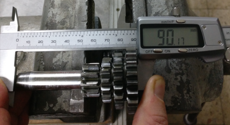

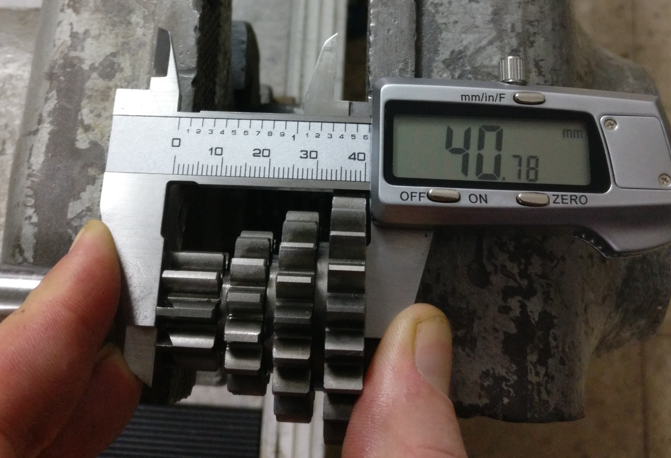

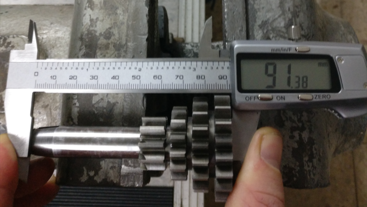

  9. Hab zu dem Thema beim SCK nachgefragt und da wurde mir vom Support geschrieben das BGM, VMC und EVOK vergleichbar zur Originalwelle seien und als Ersatz dienen. Heute wurde die VMC Welle geliefert. Die misst ziemlich genau 93mm mit Spinne also um 0,8mm länger als die original. Ich weiß bei den Vespas ist meist ein wenig Anpassung nötig aber ich schraube auch öfter an anderen Motoren und Komponenten und 0,8mm Unterschied an einer Getriebewelle die als Ersatz für ein Originalteil gilt finde ich etwas viel. Will mir aber keine andere Welle holen um zu hoffen das die dann passt. Also heißt das für mich jemanden suchen der mir den Kegelsitz entsprechend anpassen kann.
  10. Hab gerade ein ähnliches Problem. Kannst du mal bitte die Nebenwelle messen? Die drei Maße wie auf den Bildern wären interessant. Hast du vielleicht eine Originalwelle zum Gegenprüfen? Hab eine VMC Nebenwelle und die ist ca. 1mm länger als die Originale. Ich kann morgen mal messen wie groß der Unterschied zwischen Lagerbreite und Bohrung ist.
